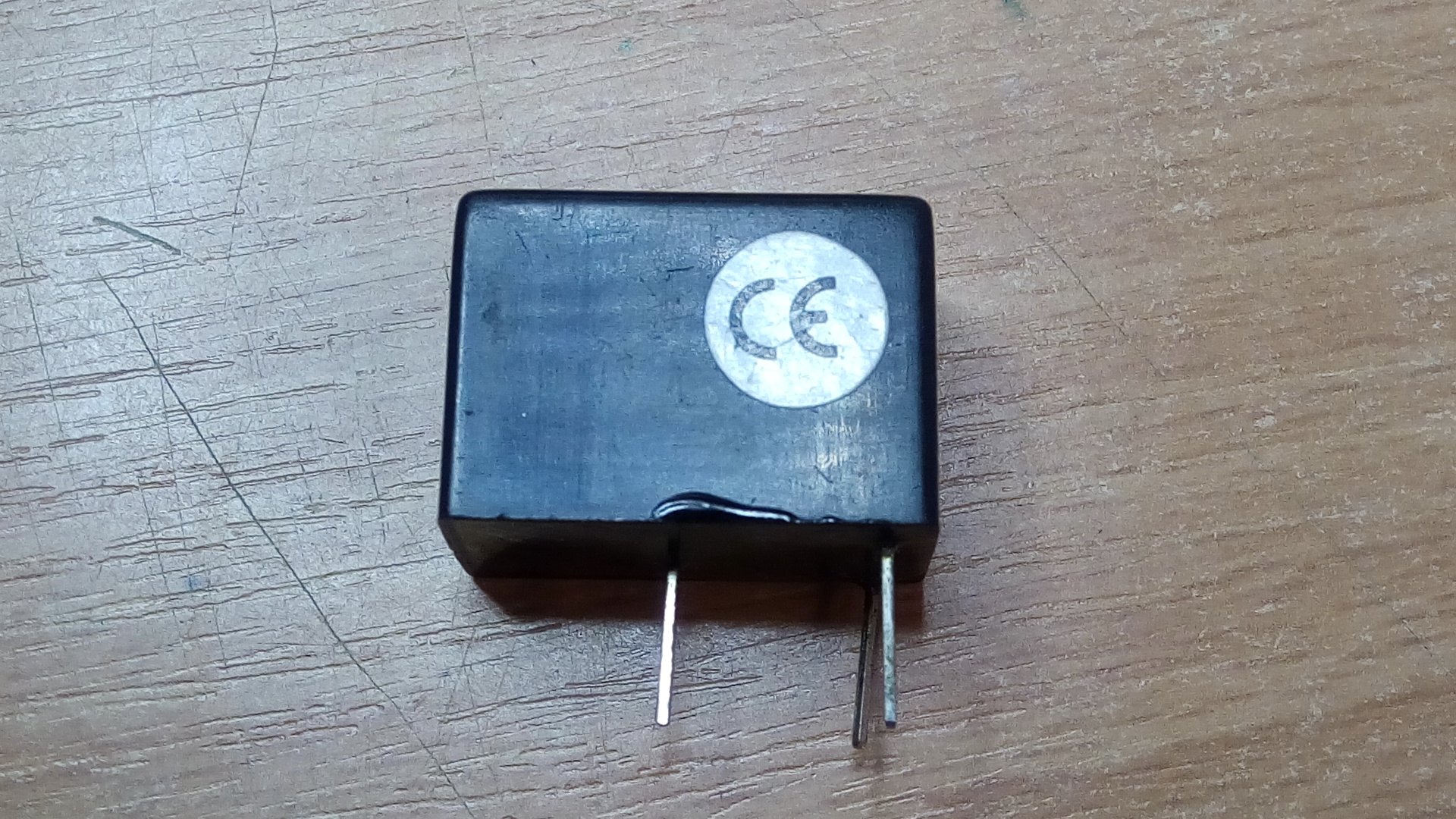

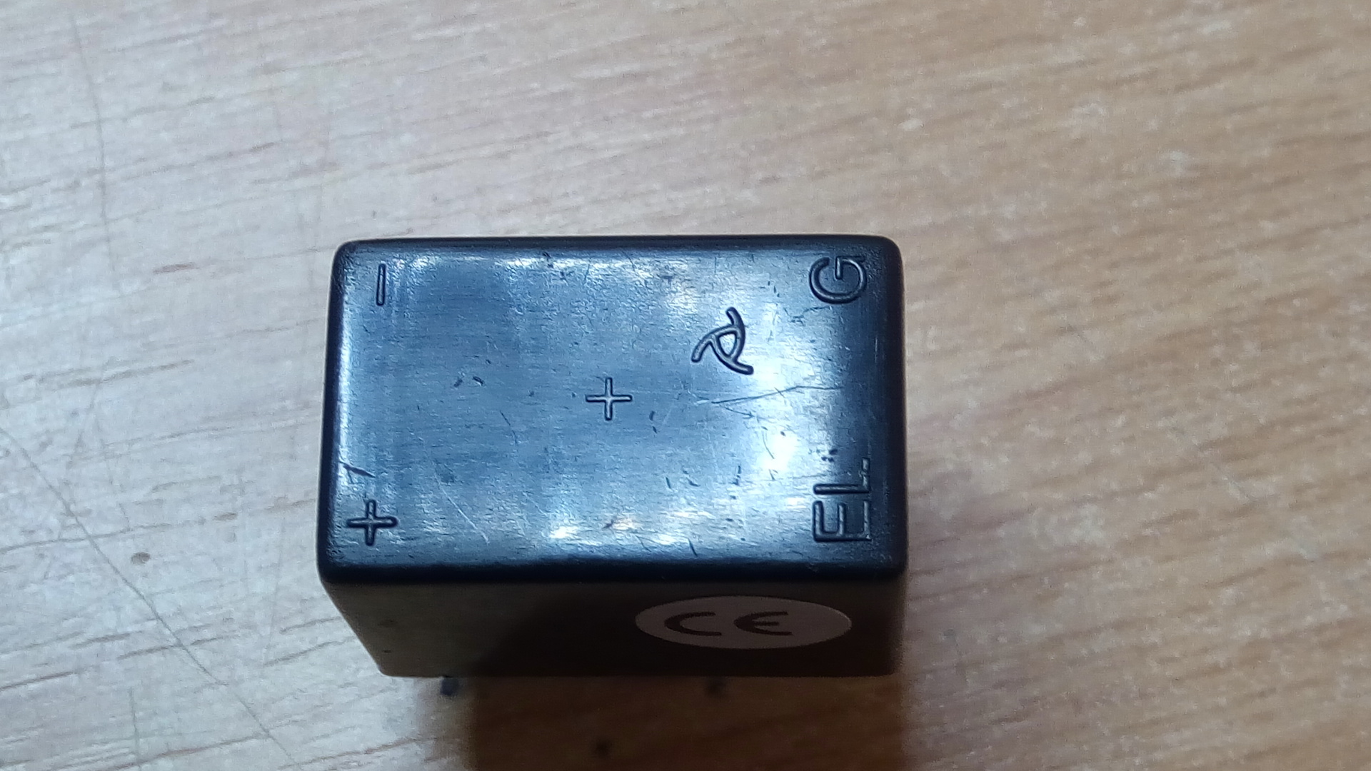

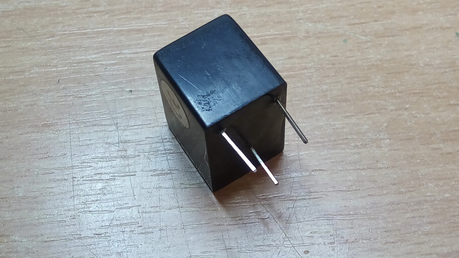

Ez mi lehet ?
Ezt kérdezte tőlem is ennek az izének a gazdája.
A tetején van némi jelzés. A + - alatt nincsennek lábak. A közepén megint egy +. A másik oldalon EL és G.
Látott már valaki ilyet ? Mire jó ?
(#) sonajkniz válasza Egri Frédi hozzászólására (») Aug 9, 2021 / 2
Ez egy inverter, ami remélem jól írom, elektroluminecensz világítás meghajtására szolgál.
A középső lábon (+) 5 voltot kér, a "G" a közös negatív, az "EL" a nagyfesz.
(#) Gafly válasza sonajkniz hozzászólására (») Aug 9, 2021 /
(#) Egri Frédi válasza sonajkniz hozzászólására (») Aug 9, 2021 /
Köszi !
És mekkora feszültséget ad ki ? Illetve mi az amit meg tud hajtani ? Mit lehet rákötni vagy hol alkalmazzák ?
Ránézésre µA -ekről beszélhetünk ...
(#) Gafly válasza Egri Frédi hozzászólására (») Aug 9, 2021 /
„És mekkora feszültséget ad ki ? Illetve mi az amit meg tud hajtani ? Mit lehet rákötni vagy hol alkalmazzák ?”
Tényleg annyira nehéz elolvasni a választ és linket?
(#) uniman válasza Gafly hozzászólására (») Aug 9, 2021 /
Magyarul próbáld meg neki linkelni...hátha úgy megérti, mi az a ELEKTRO LUMINANCE fólia... Bővebben: Link ...vagy "madzag" ...

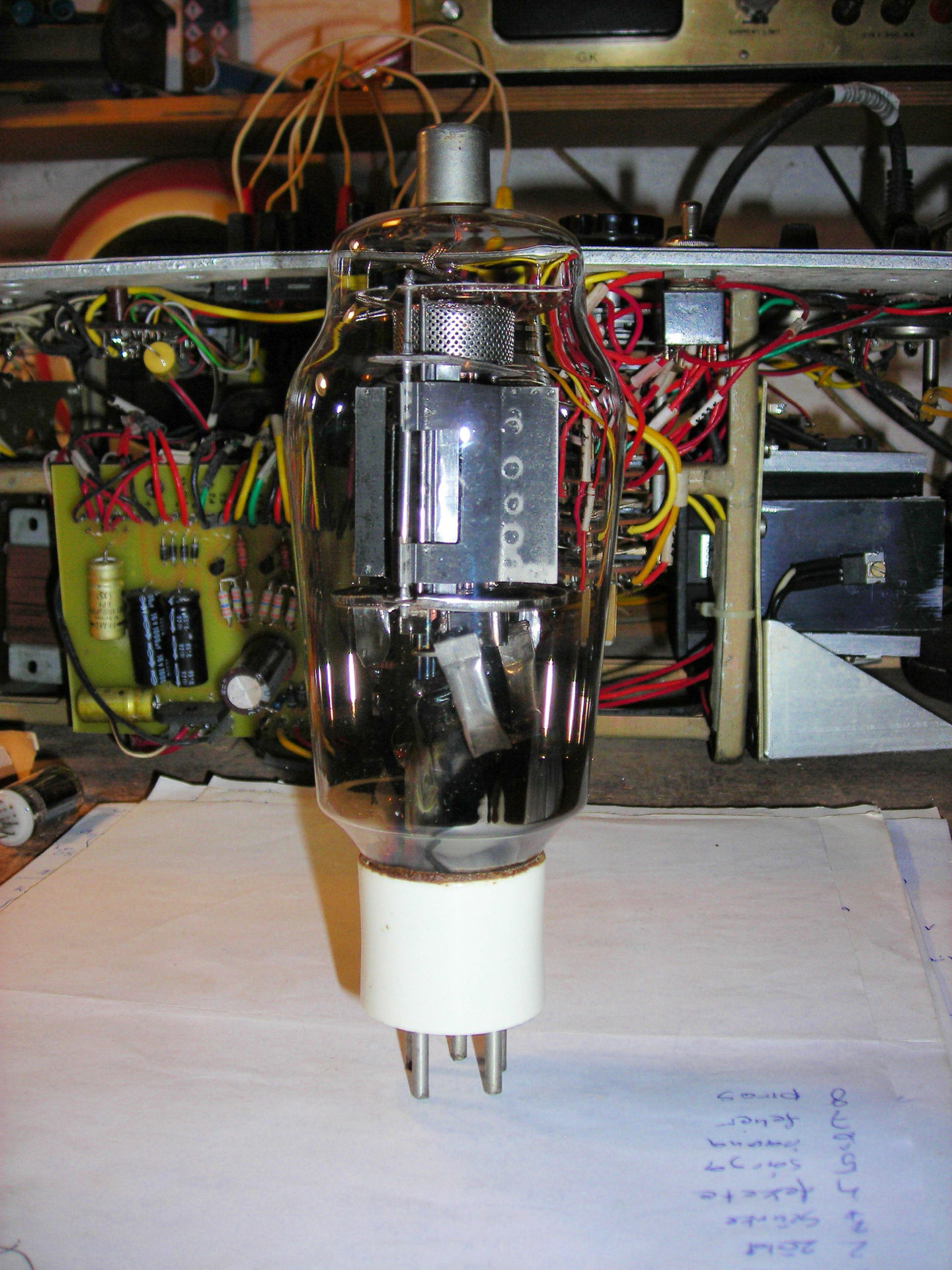

Van nekem egy szép nagy csövecském (20cm. hosszú), láthatóan sugártetróda és sosem használt. A furcsaság az, hogy semmi nyoma nincs tipus-jelölésnek. Van-e ötlete valakinek?
(#) proli007 válasza gkari hozzászólására (») Aug 9, 2021 /
Hello! Lehet, hogy az anno kedvelt 807-es vagy klónja.
(#) Sebi válasza proli007 hozzászólására (») Aug 10, 2021 /
Kinézetre hasonló, de a 807 csak 15cm körüli magasságú.

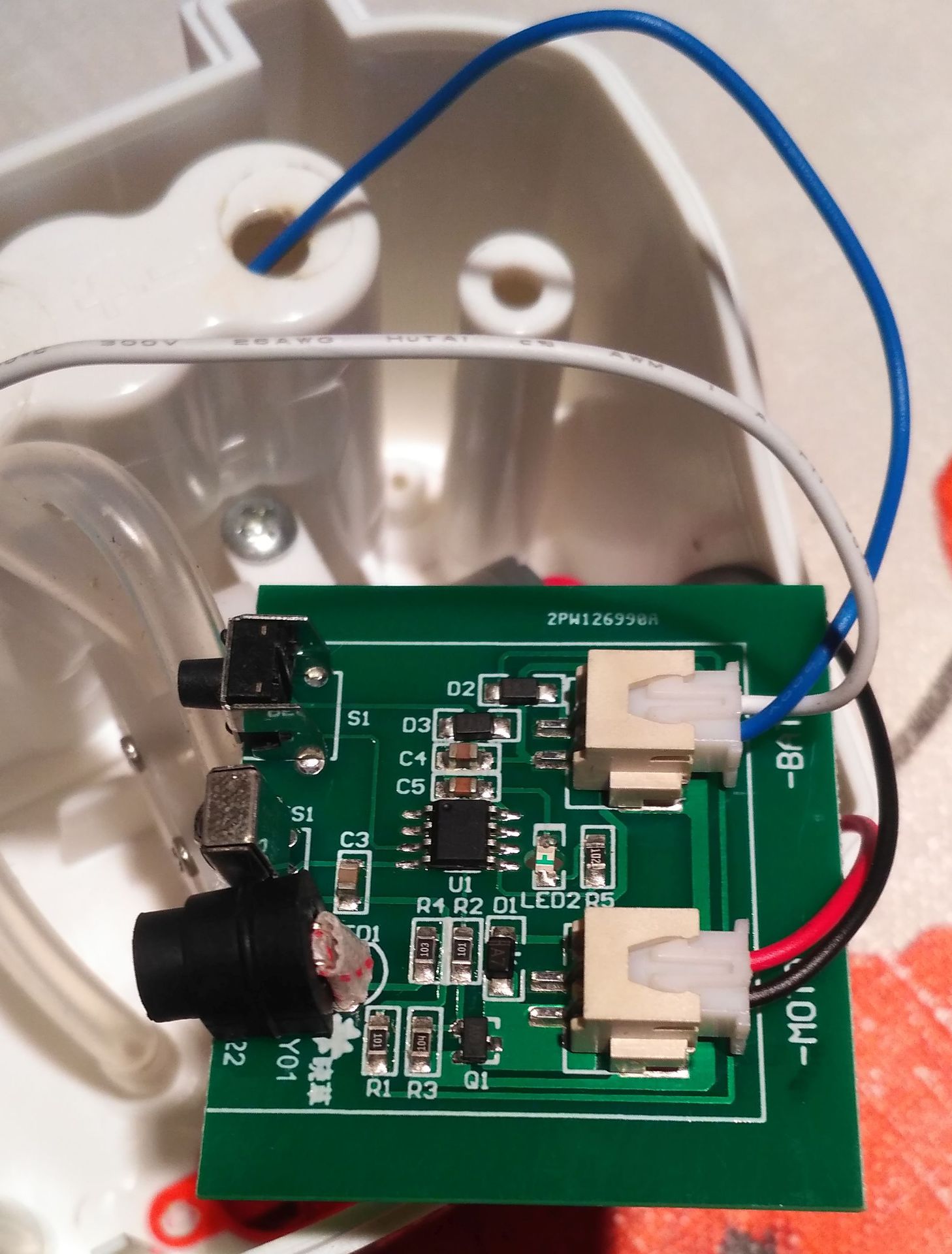

(#) nurseboy hozzászólása Aug 10, 2021 /

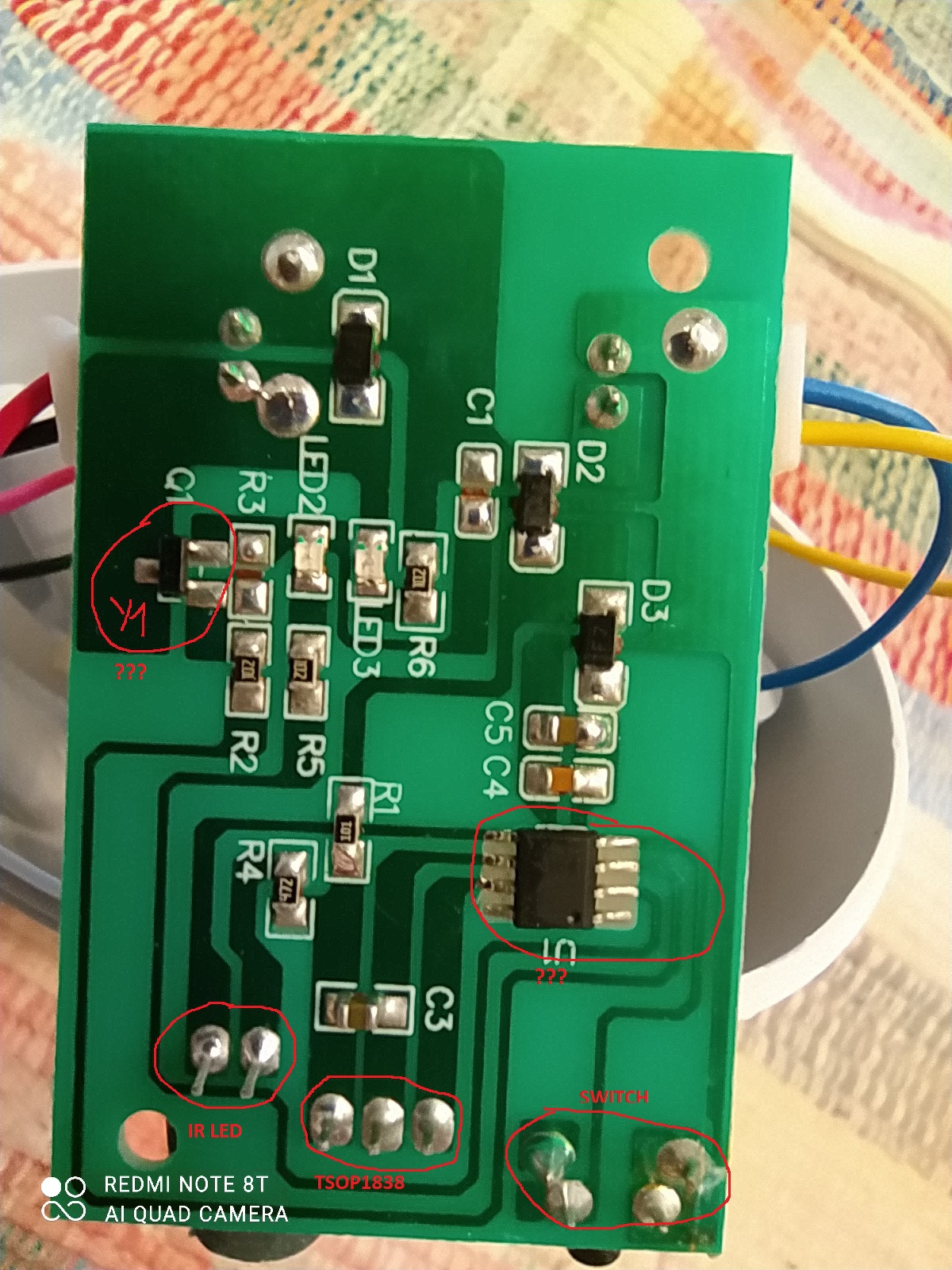

Tudnátok segíteni? Ez egy szappanadagoló. Nem tudom miért nem működik. A kérdőjeles IC-t és a tranzisztort nem tudom beazonosítani. Gyanítom valamelyik a probléma. Hátha valaki tudja!!
Köszi előre is: Attila
(#) gkari válasza Sebi hozzászólására (») Aug 10, 2021 /
Nem 807, van olyanom is, ennek más a foglalata is, 5 lábú, de egy kőrön van mind, 4 sűrűbben, 1 szemben velük, nem tudom lerajzolni, sehol sem tudtam megállapítani a foglalat típusát.
(#) bbalazs_ válasza nurseboy hozzászólására (») Aug 10, 2021 /
Rá van-e írva valami?
Az IR leden van-e tápfesz? Hol megy be a táp? Elemes?
Valami reflexiós vezérlés lesz, a tsop kimenet változik-e ha megszakítod az infrát?
A nyolclábú nekem mikrovezérlőnek tűnik - ha az a hunyó, nincs esélyed.
A Q1 tranyó valószínűleg a motort húzza földre. Ha az infra és a vezérlő jók, akkor a bázisa magas szintet kell kapjon adagoláskor.

(#) uniman válasza nurseboy hozzászólására (») Aug 10, 2021 /
Jó lett volna látni az egész készüléket is...a használatiját is elolvastad?
Nekem vannak hasonló,de másfazonú működő elektronikáim.
(#) mnyugger válasza uniman hozzászólására (») Aug 10, 2021 /
Az egy 8 lábú PIC.

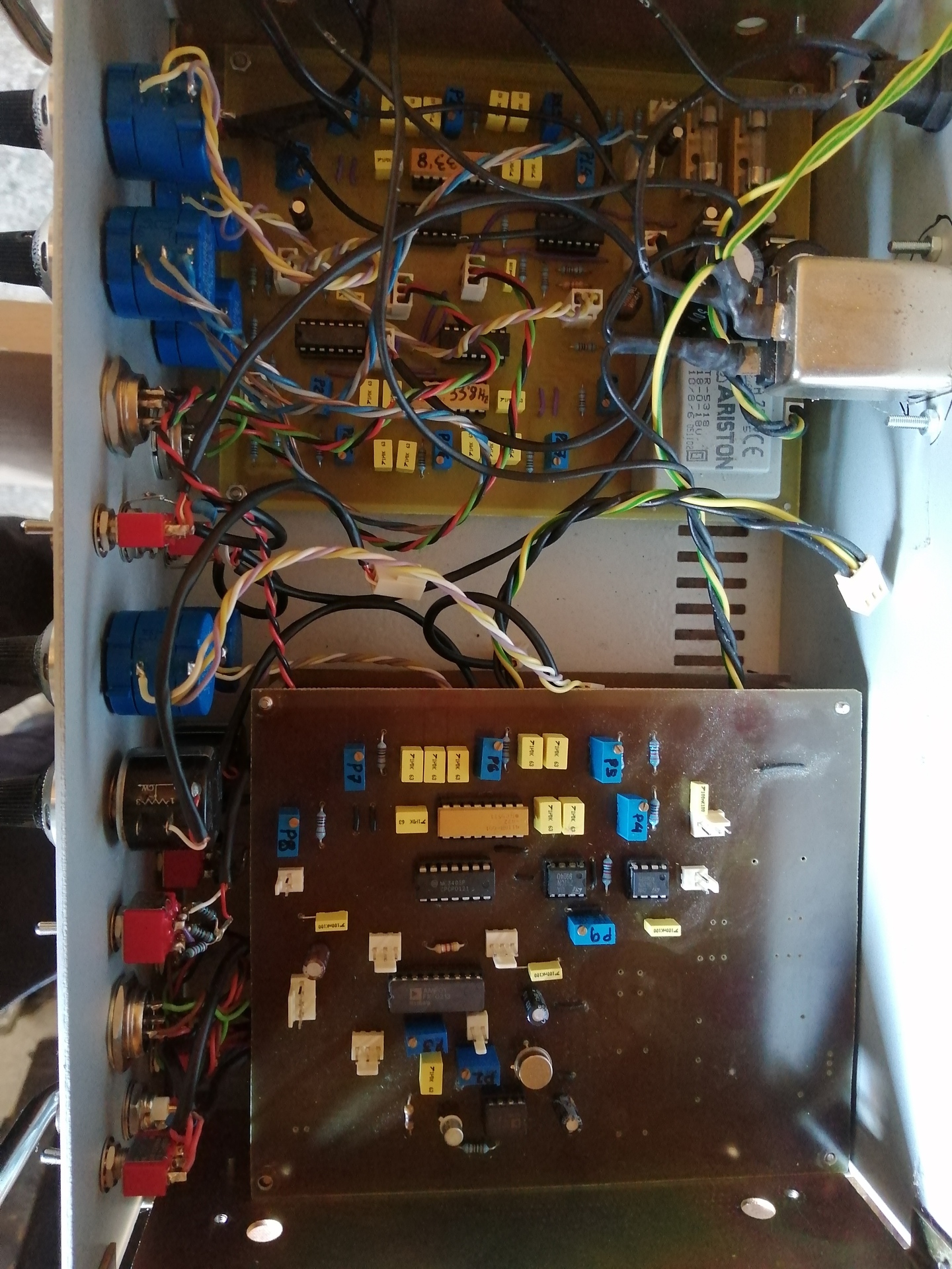

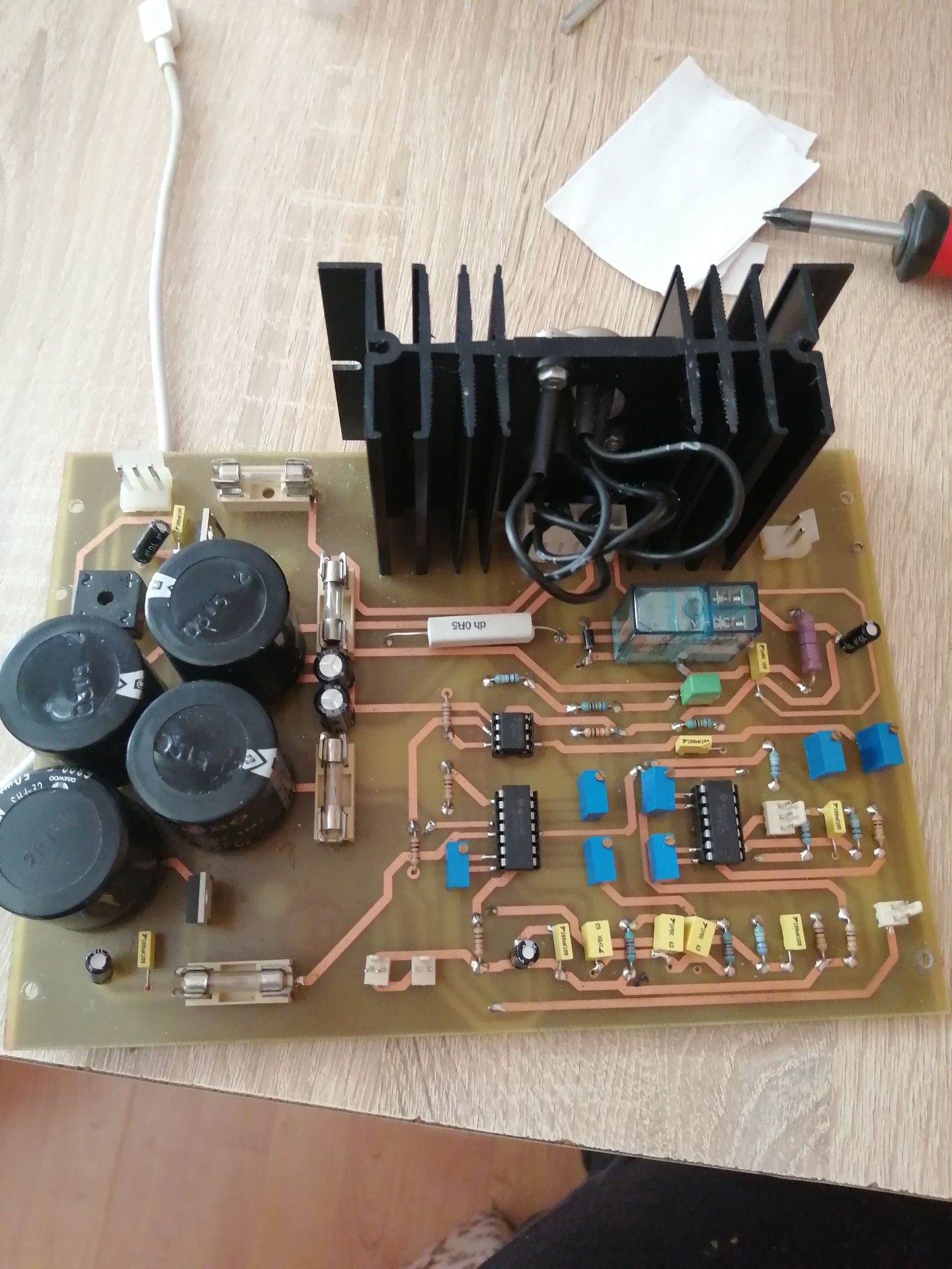

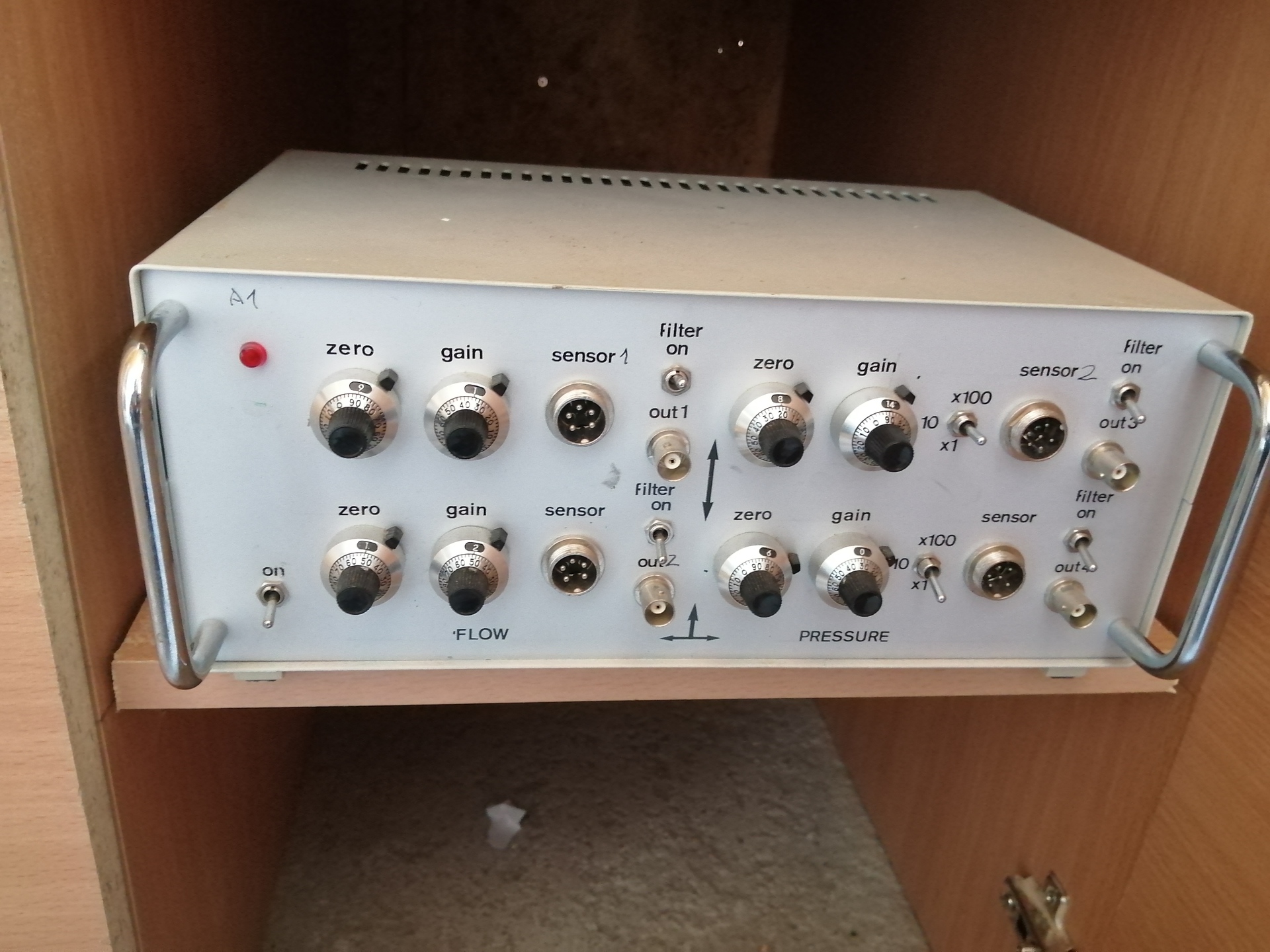

(#) david87 hozzászólása Aug 15, 2021 /

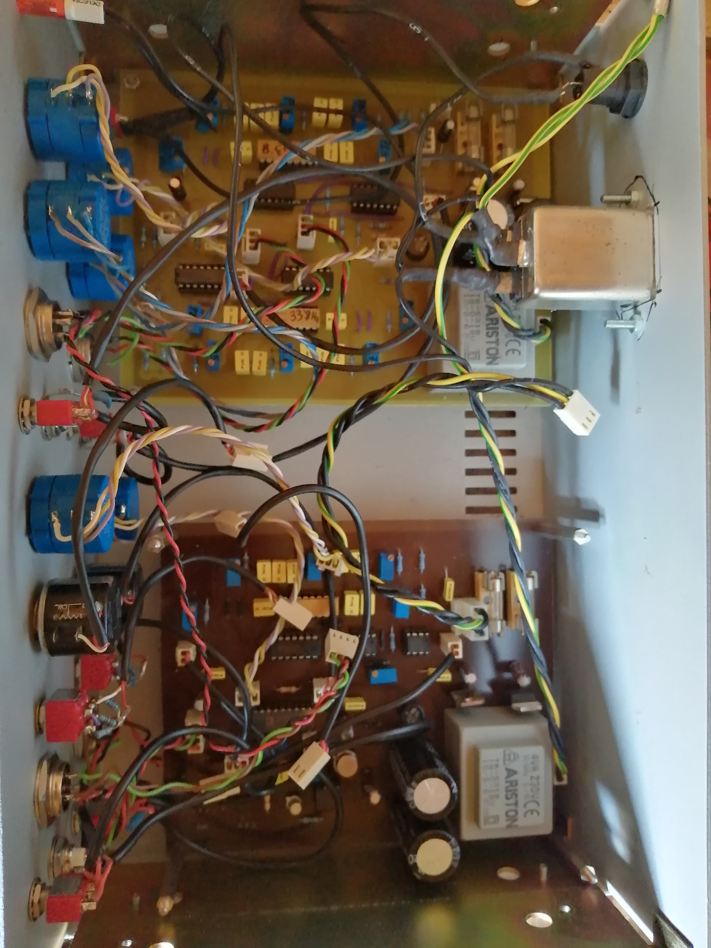

Máma hozzá jutotam egy pár készülékhez nem tudom hogy mi lehetett.
Alkatrének hoztam el.
(#) mnyugger válasza david87 hozzászólására (») Aug 15, 2021 /
„nem tudom hogy mi lehetett.”
Arany bánya.
(#) david87 válasza mnyugger hozzászólására (») Aug 15, 2021 /
Az biztos hogy arany bánya. De van még 2 panel valami erősítő lehet. Már csak a potikért megérte elhoznom.

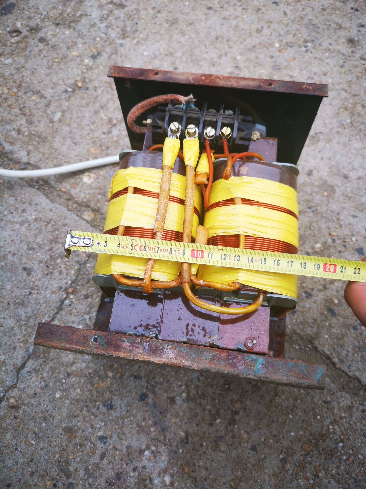

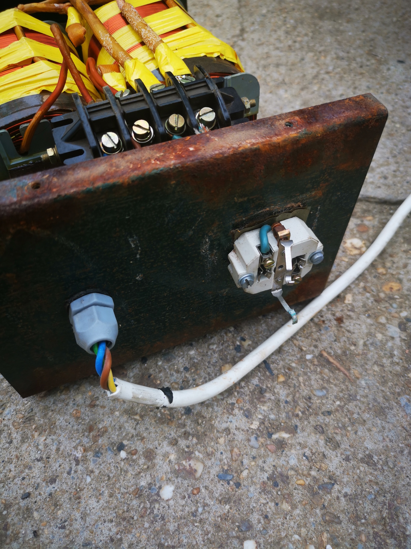

(#) Thomas10100 hozzászólása Aug 15, 2021 /

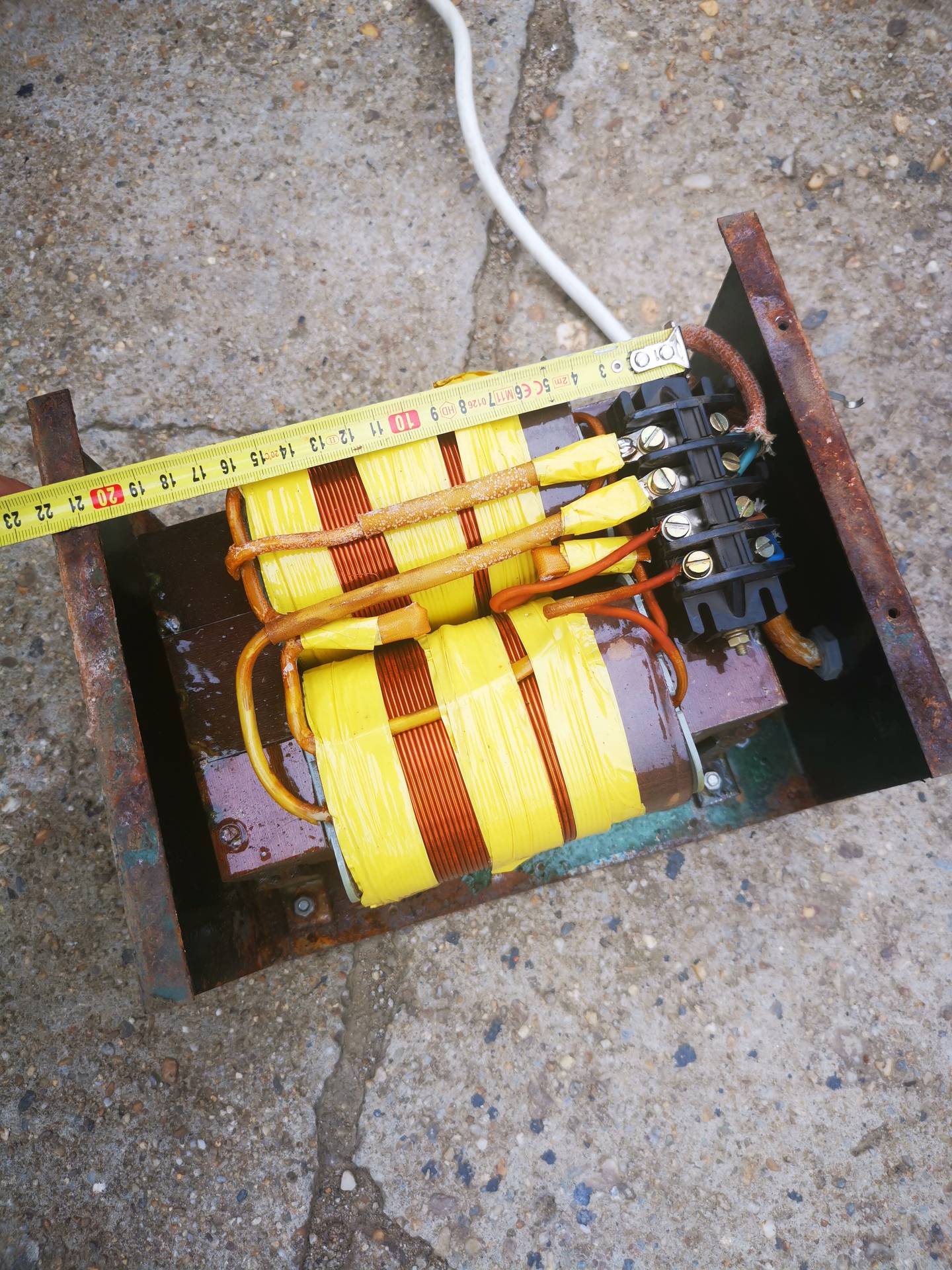

Lomtalanításkor találtam egy trafót.
leválasztó trafó lehet? Dugalj van a hátulján, de a tekercsek méretei nem biztos.
Szekunder oldalon 4db 2mm átmérőjű réz drót sodorva. Primeren 2db 1mm átmérőjű sodorva.
A vasmag mindkét oldalán alsó rétegben a primer, külső oldalán a szekunder és sorba vannak kötve.
Adattábla nincs
Köszönöm
(#) antiktelefon válasza Thomas10100 hozzászólására (») Aug 15, 2021 /
Nagyon egyszerűen meg tudod mondani, ha leválasztó, akkor a primer és a kimenetek között nincs folytonosság. De ha ki lett dobva akkor óvatosan, lehet menetzárlatos, vagy a szigetelése/ leválasztása sérült. A szekunder megméréséhez úgyis kell egy olcsó multiméter, azzal meg tudod nézni.
A vastagabb kimeneti vezetékek miatt talán 24V vagy 12V-os trafó lehet.
A hozzászólás módosítva: Aug 15, 2021

(#) Gafly válasza Thomas10100 hozzászólására (») Aug 15, 2021 /
Hátul az a dugalj nem szokatlan (direkt nem lehet bedugni a "rendes dugót") kivitelű?
