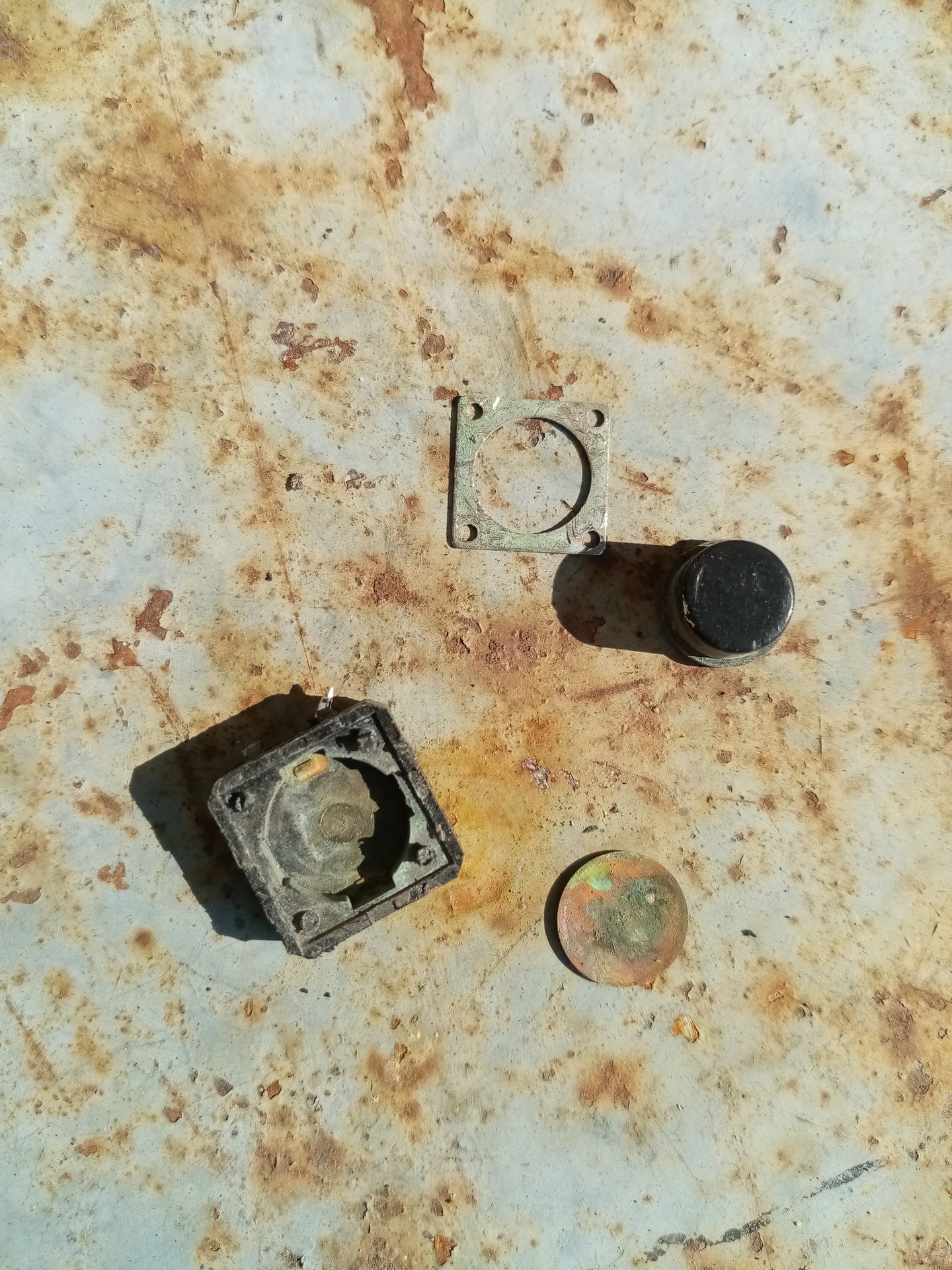

Sikerült rendbe tenni az e-kerékpárt. Maga a kerékpár már állítólag 17 éves. A vezetékek eléggé elavult állapotba van. A gyújtás kapcsolóhoz és az akutól a vezérlőhöz menő vezetéket újra cseréltem. A kürt a kapcsoló oxidációja miatt volt működés képtelen amit szétszedtem tisztítottam és igy már működő képes lett. Az egyik képen van két fehér vezeték ezek a csatlakozók egymásba illenek amit ki is próbáltam, a motor elkezdet vissza felé forogni. A vezérlőt a pedál elkapta mindenestől lerántotta a vezetéket hirtelen szét húztam igy megmenekült a vezeték köteg. Húztam neki a gázt a kerék hátra felé megy na mondom most valamit nagyon elbaltáztam. Levettem a gyújtást majd rá adtam húzok neki gázt megint hátra felé megy, na mondom most nagyon jó most mi lesz. Nincs mit tenni össze érintem megint egy pillanatra lesz ami lesz, és lőn csoda ismét a megfelelő irányba forog a motor. Nagy meg könnyebbülés. Köszönöm szépen még egyszer a segítséget.
