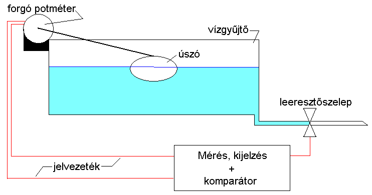

szeretnék egy ilyen szerkezetet,csak ha megtelik az edény nem tudom,hogy kéne megcsinálni,hogy automatikusan kinyíljon egy csap
valaki tud segíteni
A probléma a mennyiség mérése, vagy a leeresztés?
Az elsőt pl. egy úszóról működtetett potival, a másodikat szintérzékeléssel és elektromos szeleppel (vagy szivattyús ürítéssel) meg lehet oldani.
tudnál egy tervet küldeni szintérzékeléssel és elektromos szereppel
Komplett kapcsolási rajzot nem, csak elvi ábrát.
Egy tartályban gyűjtöd a vizet, benne úszó, ami egy poti tengelyére van kötve. Ahogy változik a vízszint, úgy változik a poti ellenállása, megfelelő feszültségosztón át ezt akár egy 2 V-os méréshatárú panelműszerhez is illesztheted, és akkor a mért feszültség a vízmagasságot adja majd. Ez csak kalibrálás kérdése. Egy komparátorral (pl. LM311) pedig folyamatosan figyeled a poti értékét, egy adott referenciánál jelt adsz egy monostabil körnek (555-ös kapcsolások között találsz), ami adott ideig meghúzza a szelepet, így leürülhet a tartály. Azért van buktatója egy ilyen megoldásnak, át kell gondolni, mit hová építesz (főleg az időjárási tényezők miatt).

Feltétlenül ilyen rendszert akarsz??? Mert a csapadékot billenő csészével szokták mérni. Egyszerűbb és üzembiztosabb.
Így A csapadék egy tolcséren keresztül a billenőedény középső elválasztó falára essen, ha az edény középen áll. Erre ez elkezd billegni, az edény alatt van egy (két) kapcsoló, mechanikus, foto, hall, ami van, s csak az impulzusokat kell számolgatnod. A játékautomatákban található mechanikus számlálómű is jó erre a célra, ha jobb nincs. Csak az nem nullázható. Na csak ötlet volt.
