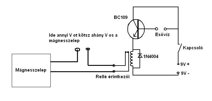

(#) zoly15 válasza joda120 hozzászólására (») Júl 5, 2008 /
Én egy kapcsolásban hasonlót láttam ami neked kell kivágtam belőle
Az esővíz nevű pontoknál beleengedsz pl 2 merev drótot egy adott szintre ha azt eléri akkor kapcsol és a rellé érintkezőire kötöd a mágnesszelepet...

(#) ferci válasza joda120 hozzászólására (») Júl 6, 2008 /
Ez egy egyszerűen kivitelezhető, bistabil kapcsolás.
Egyetlen beállítás szükséges: az Rx-szel jelölt ellenállást ( 100 ohm nagyságrend, relétől függően ) úgy kell megválasztani, hogy a relé még ne húzzon meg, ha csak a "B" rúd/lemez van a vízben. Ezután ha az "A" is beleér a vízbe, a relé meghúz és egészen addig úgy marad, amíg a "B"-t el nem hagyja a szint. Asztalon könnyű bejátszani...
Rozsdamentes acél v. szénrúd pl. megfelelő az érzékeléshez.

(#) Matt válasza ferci hozzászólására (») Aug 21, 2008 /
hello!
Ezzel a megoldásoddal csak az a gondom, ha acélrúddal csinálod, akkor vízbontás miatt a rúd el fog fogyni egy idő után, ha egyenáramot használsz.
