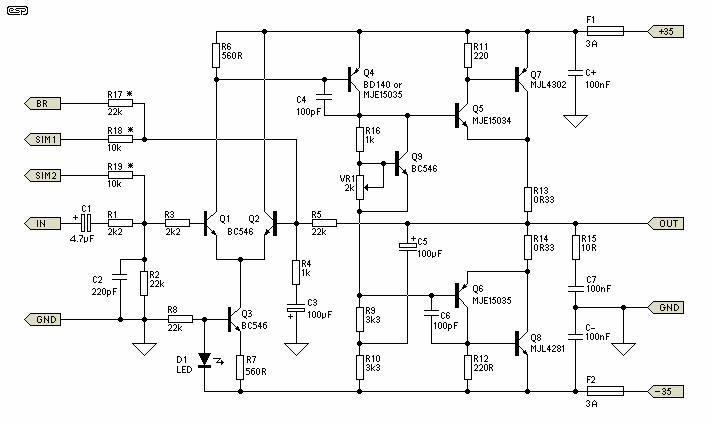

Meg tudná valaki mondani, hogy a csatolt erősítőnek a kimenetén milyen okokból jelenhet meg egyenáram? A feszültség 0,05V-ról indul, és rövidesen 1,5-2V lesz, ami egy PIC-es bemenetválasztóban már aktiválja a védelmet, és kikapcsolja az erősítőt.
(#) lamalas válasza Vacok hozzászólására (») Júl 6, 2008 /
Udv,
Mekkora a nyugalmi aram? A vegtranzisztorokon kivul van meg masik tranyo is a hutobordara erositove?
Egyebkent milyen PIC-es bemenetvalaszto van a kimenetre kapcsolva? Ez utobbit csak azert kerdezem mert eleg furan hangzik, hogy a kimeneten ott "lóg" egy bementvalaszto
(#) Vacok hozzászólása Júl 6, 2008 /
Hát... konkrétan egy 5.1-es hangfalról van szó, nem pont ez az erősítő van benne. Ezt csak azért tettem ide, mert a végfoktranzisztorok ugyanígy vannak benne, de nem találtam róla rajzot, és gondoltam így több segítséget kapok, ha csak leírom. De amúgy a végfoktranyók, a meghajtótranyók, és a környező alkatrészek így vannak, és előtte van egy csomó IC. A PIC-es bemenetválasztó pedig úgy néz ki, hogy a PIC állítja a hangot, és az aktuális bemenetet. A PIC egyik lábára rá van kötve a védelem, ami ha H jelet kap kikapcsolja az erősítőt, és a kimeneten ez a 2 V már aktiválja ezt a védelmi mechanizmust.
Ok, a PIC-es reszt mar ertem. De sajna az erosito reszerol meg mindig nem tudok nyilatkozni ugyanis nem tudom, hogy a hutobordan milyen alkatreszek vannak ill. honnan tudod, hogy abban a bizonyos 5.1-es cuccban ugy vannak a tranyok ahogy a csatolt rajzon ha nincs kapcs.rajz az erositorol? Igy eleg nehez lesz barmit is mondani mi lehet a gond.
(#) Vacok válasza lamalas hozzászólására (») Júl 7, 2008 /
A hűtőbordán csak a végfoktranzisztorok vannak, mind a 6 csatornáé egyen. az erősítőt meg már próbáltam megjavítani, de eddig nem sikerült, onnan tudom, hogy az alkatrészek ugyanúgy vannak, mint a csatolt képen. Engem tulajdonképpen csak az érdekel, hogy az olyan típusú erősítőnél, amit csatoltam, mitől lehet egyenáram a kimeneten. Ha a végén lenne csatolókondi, nem lenne probléma, mert ott tudnám, hogy az zárlatos, de nincs. Így is csodálkozok, hogy az ilyen erősítőknél nem jelenik meg egyenáram a kimeneten, amikor a tranzisztorok nyitva vannak.
(#) lamalas válasza Vacok hozzászólására (») Júl 7, 2008 /
A kimeneti offszet tobb okbol is elcsuszhat:
- ha az erositonek kompozit kimeneti fokozata van akkor a hutobordara a vegtranzisztorokon kivul semmi mast nem kell felerositeni, mert a melegedes hatasara megvaltozhatnak a munkapontok, megvaltozhat a nyugalmi aram, elcsuszhat a kimeneti offszet.
- szinten a kimeneti offszet elcsuszasat okozhatja, ha a bemeneti darlington parral tortenik vmi. pl. a ket tranzisztor eltero homersekletu. ezert a darlingtonokat celszeruen vagy osszeragasztjak (ha kulon tokban vannak) vagy eleve olyan tranyot hasznalnak ahol egy szilicium lapon (egy tokban) van a 2 tranzisztor.
Ezeken kivul elofordulhat meg mas hiba is. Mericskelni kellene az erositot ugy lehetne tobbet mondani rola.
Köszi, átnézem ezeket, és még méricskélni is fogok, és ha találok valamit, ami nem egyértelmű, akkor még majd visszatérek ezzel kapcsolatban
(#) szilva válasza lamalas hozzászólására (») Júl 7, 2008 /
Ebben a típusú erősítőben olyan kemény egyenáramú visszacsatolás van, hogy szerintem munkapont-elvándorlásnak nemigen szabadna egyenfeszültséget okoznia a kimeneten.
Ha a bemenet és a visszacsatoás is olyan kialakítású, mint a mellékelt rajz, akkor ott a differenciálerősítő (biztos elírtad, ott nincs darlington fokozat) bemenetét kellene legelőször megmérni, hogy oda nem jut-e egyenfeszültség. Q1 bázisán tehát nullának kellene lennie, pl. a bemeneti csatoló kondi hibájából esetleg kerülhet az előző fokozatról oda egyenfeszültség (amúgy az egész végfok Q1 bázisa és a kimenet között feszültségkövető). Esetleg a visszacsatolás oldalán a C3 átvezetése okozhat még a normálisnál nagyobb offsetet.
(#) szilva válasza Vacok hozzászólására (») Júl 7, 2008 /
Szerencsés lenne, ha visszarajzolnád az erősítőt, legalább nagy vonalakban, esetleg a létező rajzon jelölhetnéd, ha attól valamiben eltér.
(#) lamalas válasza szilva hozzászólására (») Júl 7, 2008 /
Igen, bocsi valoban elirtam. Nem darlington, hanem differencialerosito van a bemeneten! Nekem vegig darlington volt a fejemben, mert ha darlington vegu az erosito, akkor kell a meghajtokat es a nyugalmi aram beallitasnal levo tranzisztort a hutobordara szerelni a vegtranzisztorokkal egyutt Elnezest meg 1x!

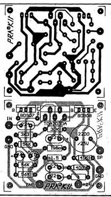

Van nekem egy TDA2030A nyák és beültetési rajzom ,nem tudom belölle ki venni az adatokat .Ezért kérem a segítségeteket ugy hogy átt szerkesztitek a képet vagy irtok egy pm-et az alkatrész listárol ja és plusz még azt is hogy hány voltrol megyen mert azt se tudom ki venni a rajzbol.
Vagy egy kapcsolási rajz is jó

(#) pali_2006 válasza (Felhasználó 13571) hozzászólására (») Júl 8, 2008 /
köszi ezt a rajzot de ebben nincsen teljesítmény tranzisztor.
nekem olyan kell amiben BD 907
BD 908
+TDA2030A
teljesítmény tranzisztorok és végfok van benne
vagyis nekem nem jo az amit fell raktálll

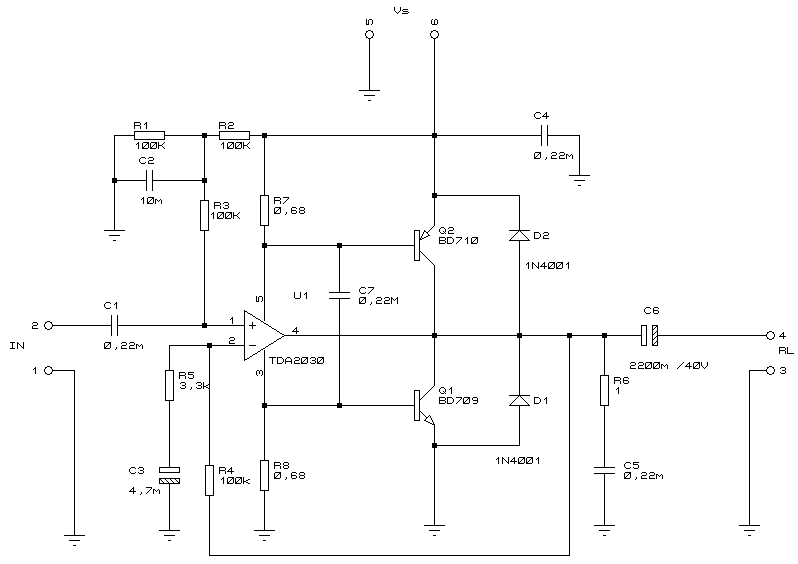

(#) szamóca válasza pali_2006 hozzászólására (») Júl 8, 2008 /
Ez jó?

Szerk: De lehet két tápfeszes kell neki
