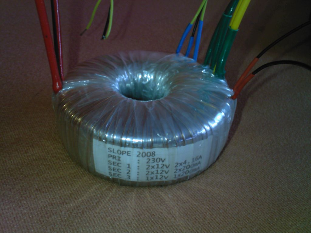

Ha már toroid... most lettem kész vele

(#) Doncso válasza Slope hozzászólására (») Júl 5, 2008 /
Az is nagyon gyári lett!!!!
(#) sound.man válasza Slope hozzászólására (») Júl 5, 2008 /
Tényleg nagyon jó lett. Mivel borítottad be a külsejét?
(#) szabi83 válasza Slope hozzászólására (») Júl 5, 2008 /
Grat :kalap:
Nemrég számoltam, gyári toroidon 60menet környékén van a 12V, neked mennyi lett?
(egy másik német toroidon 54 menet .)
(#) Slope válasza szabi83 hozzászólására (») Júl 5, 2008 /
65 menet lett.
A INDEL gyártja, alapból csak a 2x12V, 2x4.16A tekercsek voltak rajta (no meg a primer). Tettem rá még egy középleágazásos 24V-os tekercset, és egy szimpla 12V-os tekercset.
A van itthon egy guriga transzformátor szigetelő, több féle is. Amivel szigeteltem az egy celofántszerű anyag, gyárilag is ezzel volt szigetelve (nem tudom mi a neve pontosan). Miután szorosan feltekertem, szépen rámelegítettem, mert a fólia hőre zsugorodik.
Van még a szokásos, szövet alapú, és két guriga szilikon szerű szalagom is.

(#) Mzolee válasza szabi83 hozzászólására (») Júl 5, 2008 /
Ez érdekes , nekem 56 menet >> 21V~
(#) zoly15 válasza Slope hozzászólására (») Júl 5, 2008 /
Ha az a "szövet alapú" anyag fehér akkor nagy valószínűséggel köpper szalag.
Nagyon szép a munkád
Én is próbáltam toroidot tekerni de én a primert ha jól emlékszem 600 valahányszor bujtattam át a drótot
De végül a szükséges menetszám nem fért rá :no:
üdv!
(#) Slope válasza Mzolee hozzászólására (») Júl 5, 2008 /
Biztos nagyobb a gyűrű keresztmetszete, és szerintem a fluxusa is nagyobb.
Hány VA-s? (ez 100VA)
(#) Slope válasza zoly15 hozzászólására (») Júl 5, 2008 /
Az a szalag nem fehér, hanem sárgás színű. Szerintem szövött poliészter.
Amivel ezt a toroidot szigeteltem szerintem Poliimid szalag, de ez nem biztos.
Ezek a gurigák, amolyan örökség részét képezik. Elég termetes gurigák, szóval remélem egy jóideig még kitart

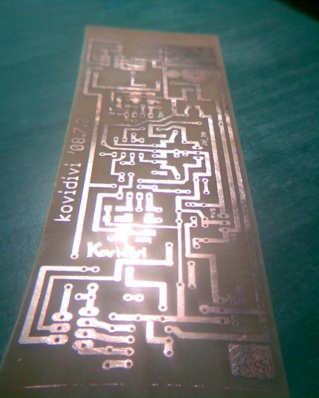

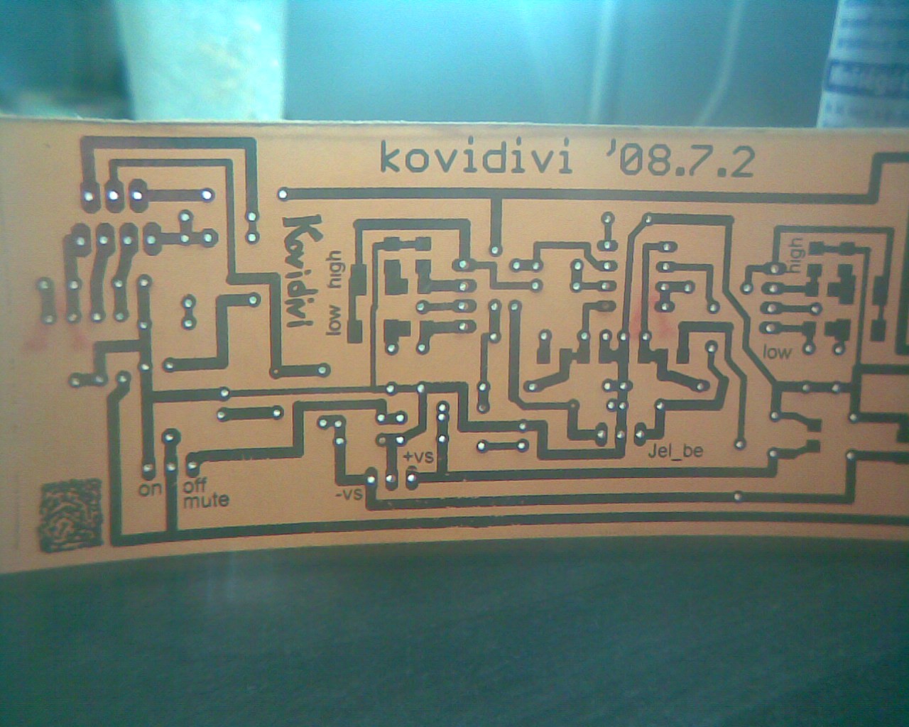

(#) Kovidivi válasza cimopata hozzászólására (») Júl 6, 2008 /
Nagyon jó lett a tápod! Elég kevés alkatrészből épül fel. jól látom? Gratula! Persze cikknek én is örülnék

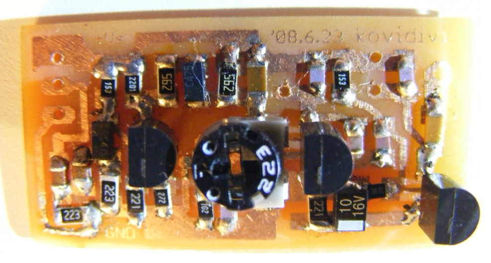

Most fúrtam ki a nyákom, holnap (vagyis ma...) be is ültetem valószínűleg. Két darab TDA2052-es IC foglal majd helyet rajta, így 2x32watt/4 ohm lesz a leadott teljesítmény. Eléjük raktam ezt a fázisfordítót, így 8 ohmon kb. 60wattot fog tudni a kapcsolás, és csak annyit kell tenni, hogy a hangfalat átkötöm másik csatlakozóba (ha nagyon megtetszik, akkor készítek még egy ugyanilyen nyákot, és lesz 4*30w-om, vagy 2*60w-om). Csatornánként választható low_pass, és high_pass szűrőket raktam, majd az előlapon két db. háromállású (low_norm_high) kapcsolóval választható ki, hogy hogyan szóljon az erősítő.
A másik két képen pedig egy FM adó látható, amiből még hiányzik a két hangolótekercs. Valószínűleg az is holnap lesz pótolva (Ez előtt is van low_pass_filter, mert enélkül hamar betorzít az adó, a sok mély miatt.)
A nyák mérete 3,5cmX2cm. És igen, szőrös meg gyantás is, takarítás is meg lesz oldva ma
Remélem indulni fog minden pöccre

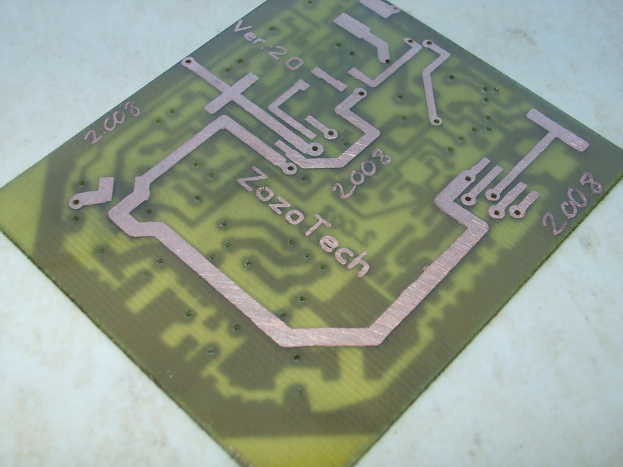

Sziasztok én most délelőtt csináltam ezt a kis panelt(55x65mm) vasalásos technikával, szerintem egész jól sikerült azért is tettem fel ide

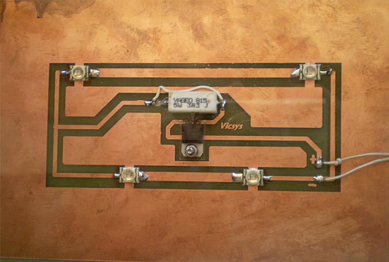

Én is készitettem hulladék nyákból meg 3 éves(!) maradék P20-ból egy panelt az UV ledeknek. Sajna, túl egyszerű lett a nyákterv és jól elbaltáztam...
Mostmár csak tesztelni kellene...

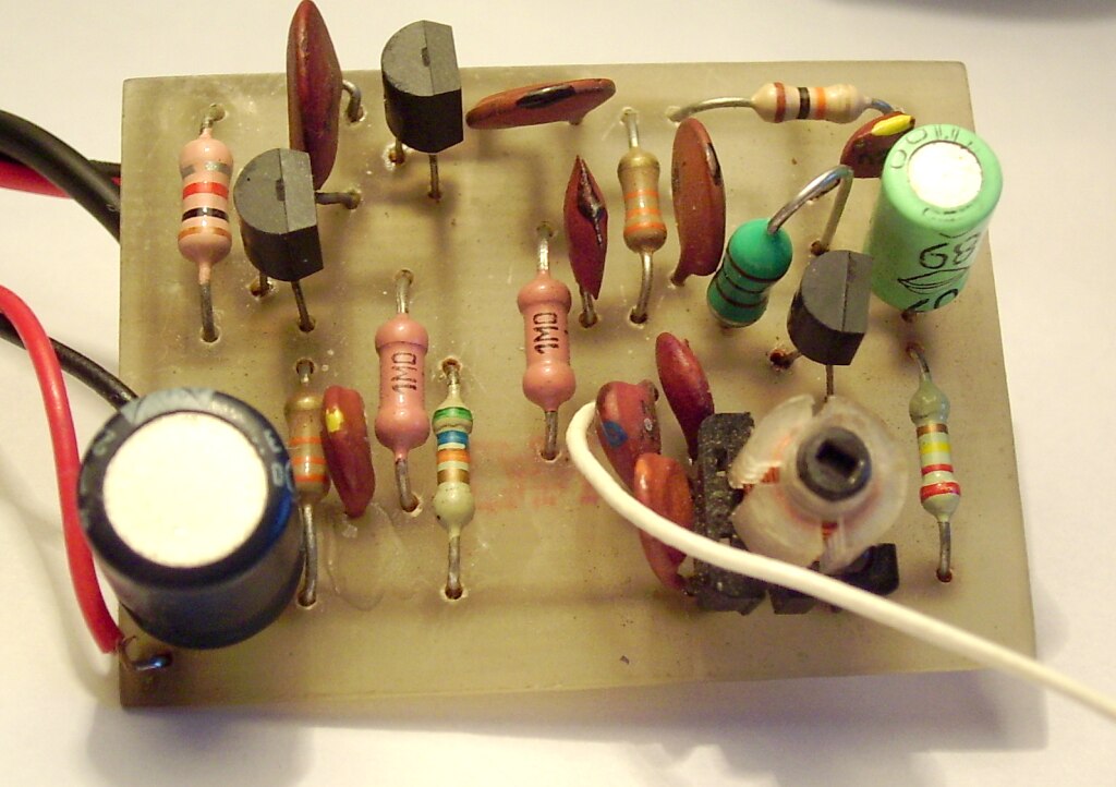

Igazából ezt több, mint 15 éve építettem, de most került a kezembe, működésképtelen állapotban, és meggyógyítottam (a fojtó meg két tranyó cseréjével). Ez egy kis rövidhullámú szupreg vevő, nem nagy szám, de működik.
A nyák nem túl szép, főleg, hogy a trimmer is rá van forrasztva, de annak idején az volt a fő, hogy működjön. Egyébként a rajzolat szigetelőszalag felhasználásával készült. Keskeny sávokat vagdaltam belőle a vezetőknek és némileg szélesebbeket a forrszemeknek. Ez volt a legolcsóbb....

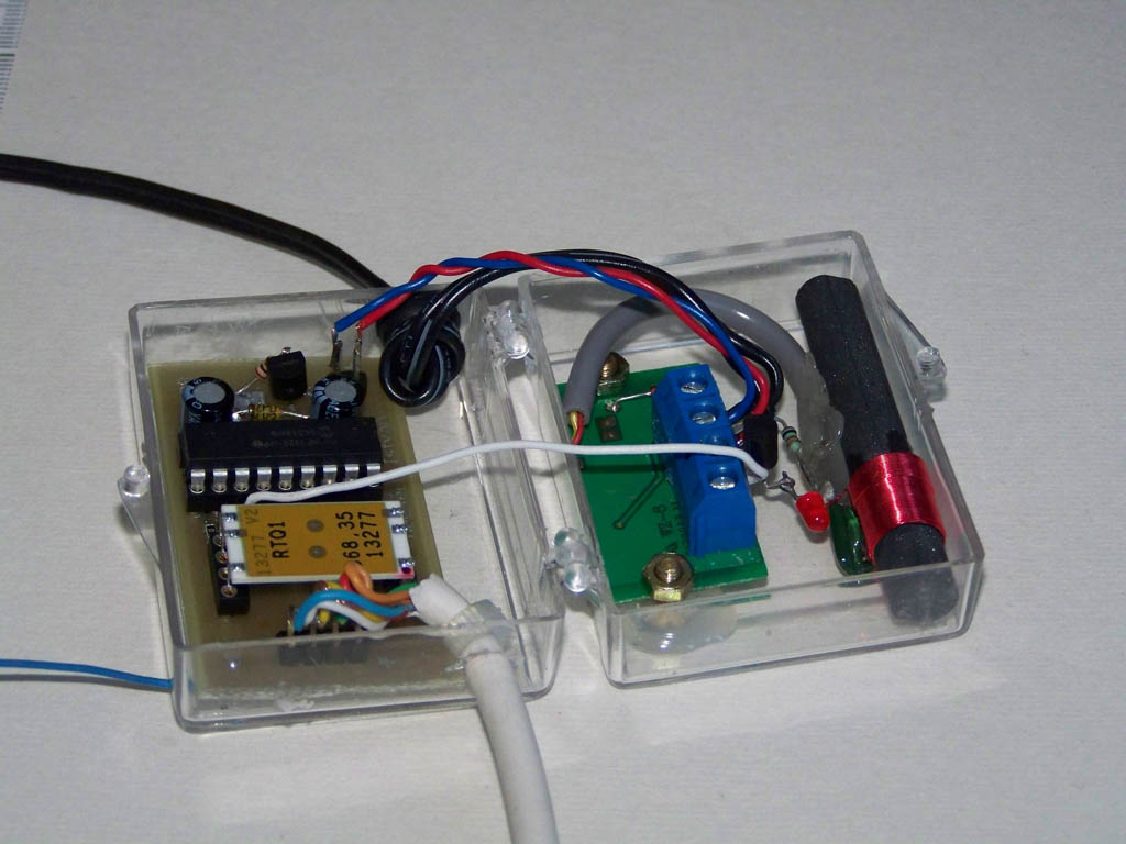

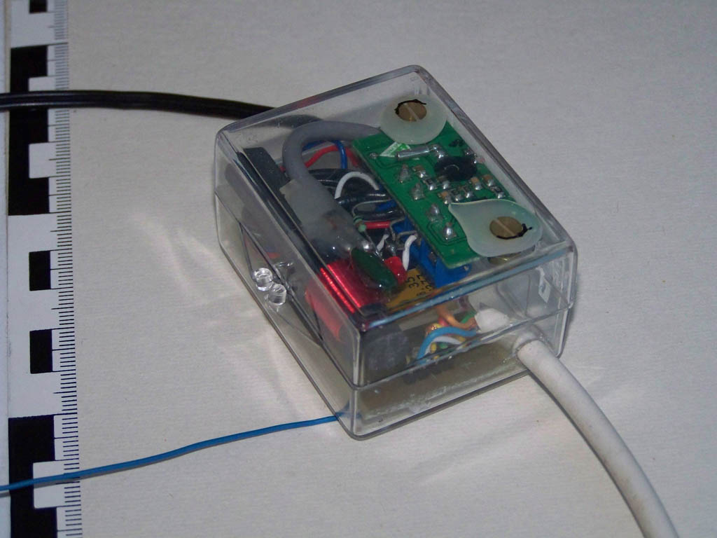

(#) MPi-c hozzászólása Júl 6, 2008 /
Összeépítetem egy dobozba a korábban már működő RF külső hőmérsékletérzékelőmet egy DCF vevővel. A PIC programját átírva a DCF jeleket is az RF adón küldöm tovább, amit így már több egységgel (mi mással, mint órával ) tudok – vezetékezés nélkül – venni.
(#) Topi válasza MPi-c hozzászólására (») Júl 6, 2008 /
Okos ötlet, és nem kevésbé költség kímélő. Vicsys barátunk mindjárt vérszemet kap
(#) Norberto válasza Ballage hozzászólására (») Júl 6, 2008 /
Nem piskóta vékonyságúra kellett vágni azokat a csíkokat
(#) Ballage válasza MPi-c hozzászólására (») Júl 6, 2008 /
Halihó!
A PIC nyák kémiailag van ónozva?
(#) MPi-c válasza Ballage hozzászólására (») Júl 6, 2008 /
Több, más NYÁK-kal együtt gyártattam, csak nincs rajta lötstop.
(#) Ballage válasza Norberto hozzászólására (») Júl 6, 2008 /
Egy acélvonalzóval és szikével elég pontosan lehet vágni (0,8..0,5 mm), csak türelem kell hozzá. Inkább ott a gond, hogy túl vastag a szalag anyaga és a forrszemek és a vezetők találkozásánál nem fekszik fel rendesen a rézre és emiatt alámarhat a maratószer.
A másik baja, hogy minden panelnél újra el kell készíteni a rajzolatot.
De kétségkívül a legolcsóbb megoldás.

(#) vicsys válasza MPi-c hozzászólására (») Júl 6, 2008 /
Höh.
Khirály a cucc! :kalap:
(#) Doncso válasza MPi-c hozzászólására (») Júl 6, 2008 /
Nagyon profi lett a cucc, de lenne egy kérdésem, a doboza véletlenül nem egy MAXIM doboz?
(#) MPi-c válasza vicsys hozzászólására (») Júl 6, 2008 /
Köszönöm. ... és hol a "vérszem" :gonosz2: ?
Doncso: Nem egy, hanem kettő. A nagyobbik feleket raktam össze...
Tudtam hogy az MAXIM -os doboz , én is kaptam egy párat , tényleg jó lett a cucc.
(#) szabi83 válasza Slope hozzászólására (») Júl 6, 2008 /
Hello,
Igen nagyobb, 140VA-s 2*48 menetből lett 2*9,5VAC...
Mivel lehetne végén újra betekerni, ha nekem nincs olyan cucc, mint neked ?
Gondolom az eredeti ami rajta volt az már nem jó
ui: én is neki áltam áttekerni
(#) Slope válasza szabi83 hozzászólására (») Júl 6, 2008 /
Ha sikerült sérülés mentesen eltávolítanod, akkor akár vissza is tekerheted jó szorosan. Utána meg óvatosan rámelegíted egy öngyújtóval, mint a zsugorcsövet.
Mondjuk én minden réteg után egy sor szigetelést tekertem. Bontott huzalom volt, jó állapotban, de az ördög nem alszik...
Egy kisebb guriga szilikonost esetleg tudok neked adni.
