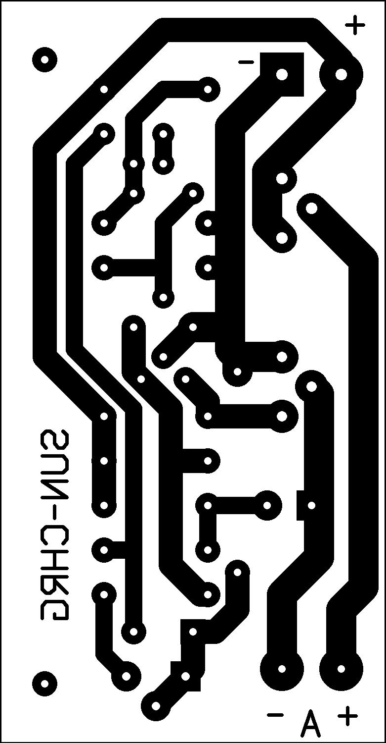

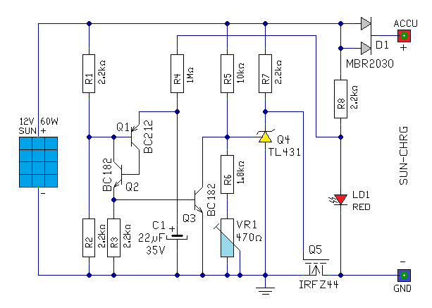

(#) proli007 válasza pillesoft hozzászólására (») Nov 26, 2021 / 2
Hello! Én találtam a hálón egy általam szellemesnek vélt kapcsolást, amin kicsit változtattam. Igaz, nem egy MPP töltő, de talán erre a célra nem is kell, hogy az legyen.
Úgy működik, hogy nem szabályozza a töltést csak ki-be kapcsolgatja. A TL431 a "Fet-nen keresztül" figyeli az aksit, és ha az elérte a beállított végfeszültséget, "kikapcsolja" a Fet-et. Ekkor a napelem feszültsége felugrik, így ebben az állapotban marad.
Van egy ütemadó, ami időközönként bekapcsolja a TL-t. És így a Fet bekapcsolva marad, míg ismét el nem éri az aksi a feszültségét. Így mint egy PWM szabályzó csökkenti a töltő átlagáramát.
Mivel a Fet ki-be kapcsolgat, alacsony a hőtermelés, várhatóam 1A töltőáram körül hűtésre sincs szüksége.

(#) pillesoft válasza proli007 hozzászólására (») Dec 2, 2021 /
Ok, köszönöm a kapcsolást!
Sajnos az elektronikai tudásom abba kimerül, hogy kb. tudom melyik alkatrész mire jó.
Azonban lenne pár kérdésem
A rajzon a napelem 12 V 60W-ként szerepel. Ami nekem van az 17V (max) kb 0.5 A. Ez nem probléma?
A potméter (VR1) mire szolgál?

(#) proli007 válasza pillesoft hozzászólására (») Dec 2, 2021 /
Az nem probléma, kb. maximum 60W-os napelemet tud kapcsolni a Fet. Kisebb az nem gond.
A VR1 egy trimmer, azzal lehet beállítani, az aksi töltési végfeszültségét, hogy mikor kapcsoljon le.
Ha el tudod készíteni a nyákot, akkor ez a tudás innen már bőven elegendő.
