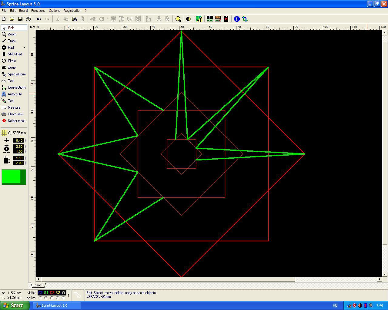

Kiszerkeszteni gondoltam, csak eddig még nem tudtam megvalósítani
De lehet megpróbálom a képet raszterre igazítani.
(#) niedziela válasza ABU hozzászólására (») Dec 15, 2021 /
Áruld el a csillag külső és belső méretét ha nem titok
(#) ABU válasza niedziela hozzászólására (») Dec 15, 2021 /
Külső része 100x100mm maximum, a belső nagyjából 30x30mm, de az lehet változik, attól függ hogy férnek fel az alkatrészek rá.
A hozzászólás módosítva: Dec 15, 2021

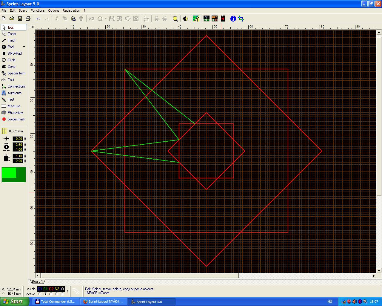

(#) Karesz 50 válasza ABU hozzászólására (») Dec 15, 2021 / 2
Rajzolsz egy négyzetet > megduplázod > elforgatod 45 fokkal... a többit látod.
(#) ABU válasza Karesz 50 hozzászólására (») Dec 15, 2021 /
Köszönöm, sikerült.

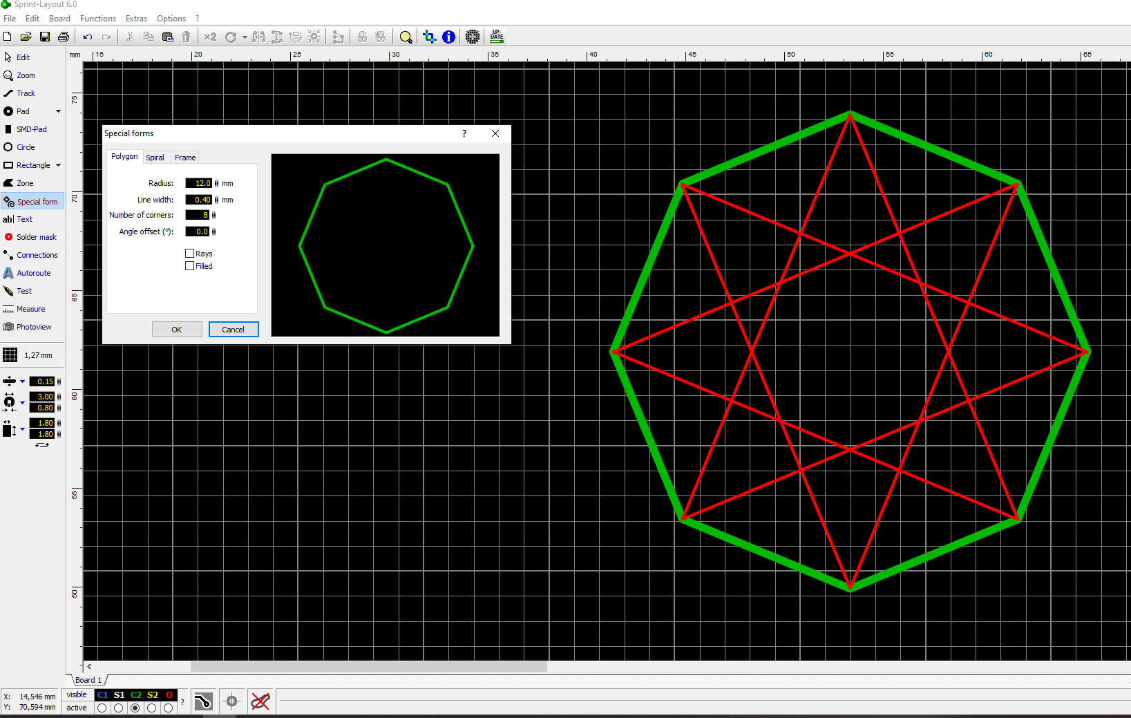

(#) kokozo válasza ABU hozzászólására (») Dec 15, 2021 /
Esetleg special form gomb (text gomb felett) ott meg polygon 8 szög

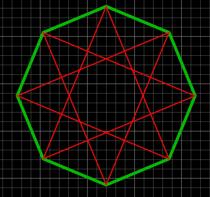

(#) Alkotó válasza ABU hozzászólására (») Dec 15, 2021 / 2
Én úgy látom, a csillagod annyiba speciális, hogy bizonyos élek egybeesnek. Ezt is viszonylag kényelmesen el lehet érni.
Rajzolsz egy szabályos 8 szöget (a program ezt lerajzolja neked a melléklet szerint), majd minden harmadik csúcsát összekötöd.

(#) Alkotó válasza niedziela hozzászólására (») Dec 16, 2021 /
Én még messzebbre merészkednék a keresett geometria meghatározásánál. Egészen addig, hogy egyáltalán nem is tudom értelmezni a külső és belső rész méretének megadását egyszerre, hiszen azok egymásból adódnak ha követjük a mintaábra sajátosságait.
Egy ilyen alakzat rajzolásához csak a csúcsok számát és pl. a köré írható kör méretét kell ismerni.

(#) Alkotó válasza Karesz 50 hozzászólására (») Dec 17, 2021 /
Az kerülte el a figyelmed, hogy ez nem egy általános csillag, hanem egy speciális.
A sajátosság annyiban áll, hogy bármelyik csúcs esetében, ha bármelyik irányban 3 csúccsal odébb lépsz, akkor a kezdő csúcs "záró éle" egy vonalba esik a célcsúcs "kezdő élével".
E miatt ha a köré írható kör mérete adott, akkor a belső rész adódik, vagy ha a belső kör mérete adott a külső köré adódik (ezt azért jóval nehezebb kiszámolni).

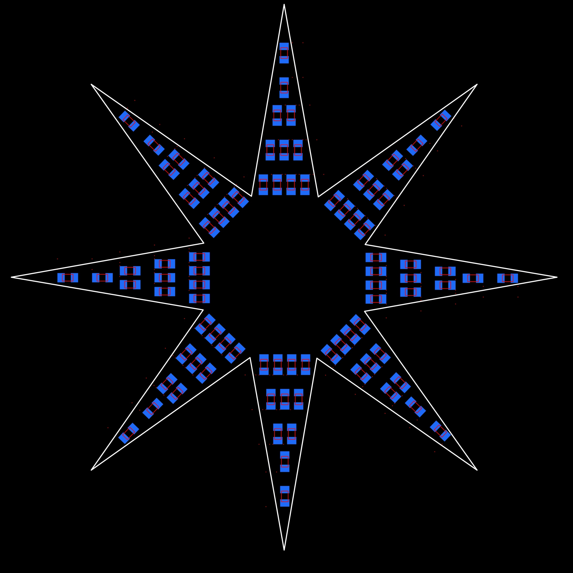

(#) ABU hozzászólása Dec 17, 2021 /
Köszönöm mindenkinek még egyszer, nem gondoltam volna, hogy ennyi hozzászólás születik belőle.
A témát az adta, hogy volt a HobbyEletronika vagy Rádiótechnika valamelyik régebbi számában olyan 2003-körül egy karácsonyfa tetejére rakható csillag, ami ha jól emlékszem csak 5 ágú volt. Mivel nem találtam, meg amúgy sem nagy szám beüzemelni egy 4017-et, gondoltam újra csinálom a magam módján, de 8 ággal és több leddel aztán továbbítom a terveket a kínainak. Bár ebből csak jövő karácsonyra lesz valami Maga az effekt látványos volt, belülről kifelé indulnak a fények a csúcsokig immár 8 ágon.

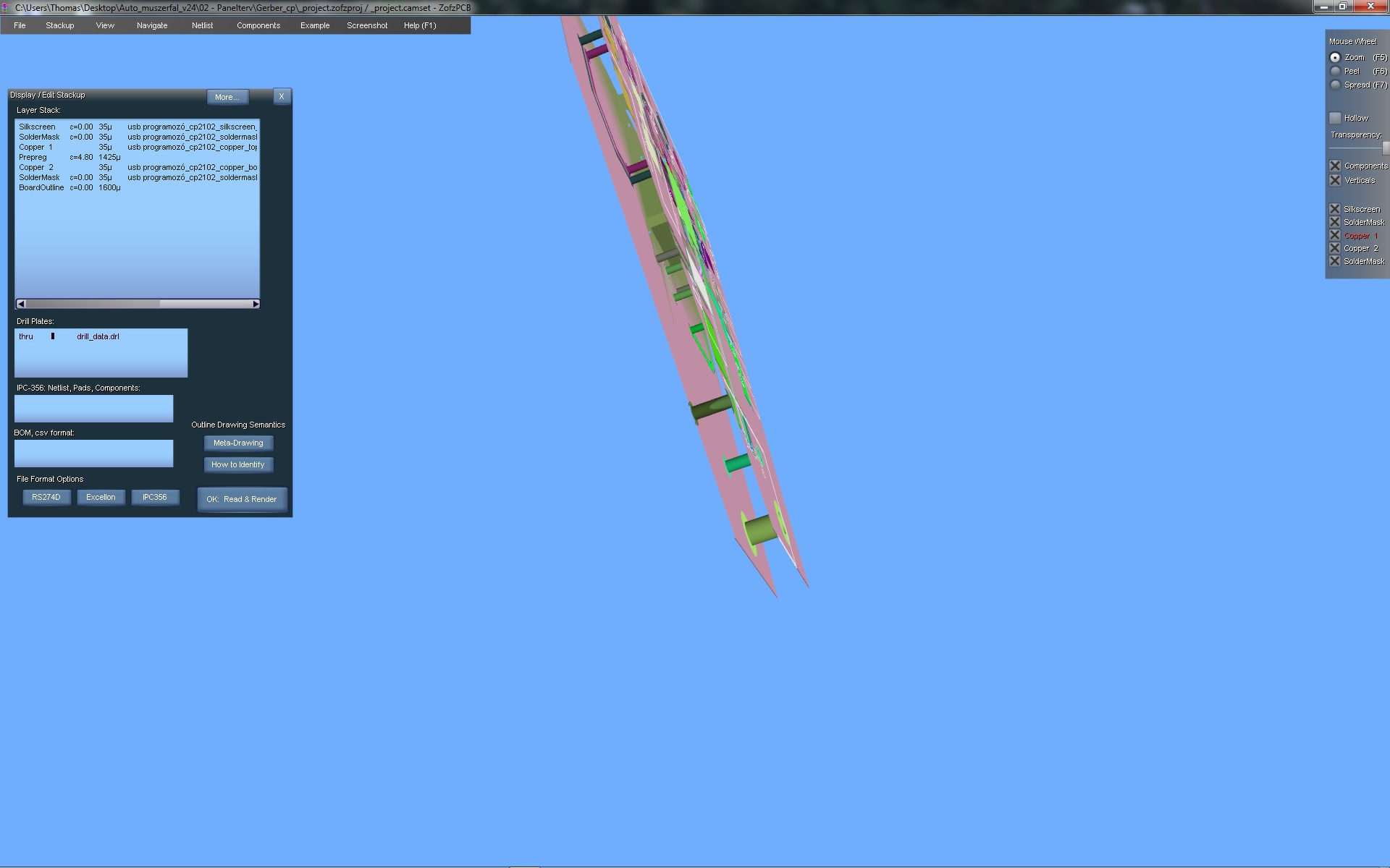

(#) Thomas10100 hozzászólása Jan 25, 2022 /
Készítettem egy teliföldes kis panelt. Amit használok gerber viewer programot(ZofzPCB), ilyen a panel benne. Nincs a réz panelon, vagy nem is tudom, mintha a levegőben lennének a vezetősávok.
Gerber exportnál mindent ugyanúgy állítok be, mint mindig.
Frame included nincs bepipálva(de egy másik panelom jó így).
(#) Alkotó válasza Thomas10100 hozzászólására (») Jan 25, 2022 /
Mutasd meg nekünk a melléklet szerinti információs ablakot a programból.
Panelkontúrra szükség van, azt nem értem miért kapcsolod ki.
(#) Thomas10100 válasza Alkotó hozzászólására (») Jan 25, 2022 /
Másik panelemet betöltve van frame included nélkül is, eddig nem is pipáltam ki soha. Jók voltak.
Most a kínaiak hibát írtak a gerberre, hogy nincs határ.
Aztán elküldtem nekik úgy a gerbert hogy bekapcsoltam a keretet, de akkor meg kettő lett és kérdezték hol vágják, melyiknél.
Van fehér vonalom körbe, ez a széle a panelnek, vagy a panel mérete határozza meg?
Köszönöm
