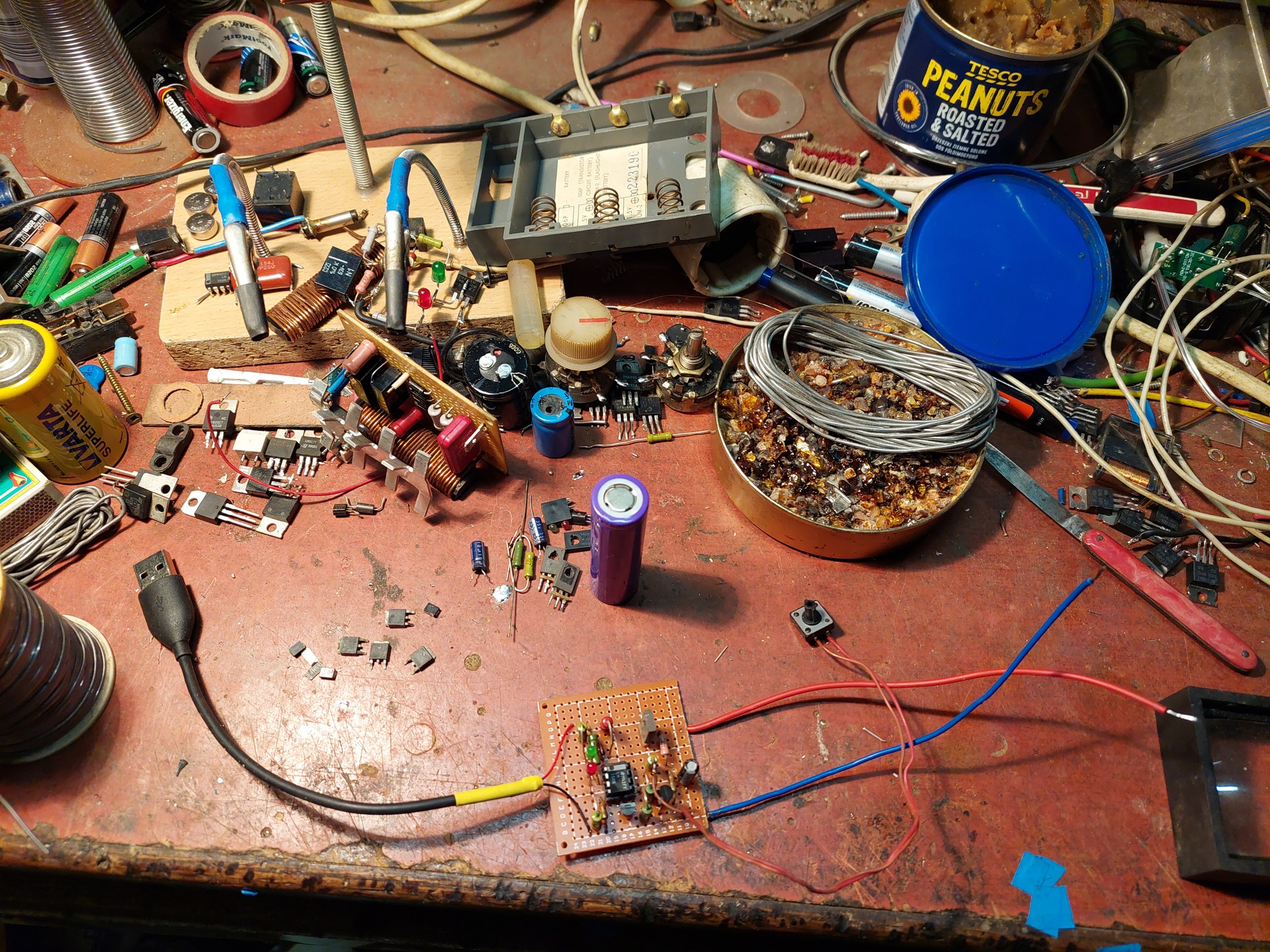

(#) VIM válasza proli007 hozzászólására (») Jan 12, 2022 /
Helló! Amit kaptam rajzot azt csak megépítettem .... de nem úgy működik ahogy kellene. Méricskélni majd ezek után fogok tüzetesebben. Az már kiderült, hogy az U1b kimenete közel nulla, tehát nem is tudja nyitva tartani a BC-t. Ha anyomógombot megnyomom akkor arra pillanatra felszökik a feszültség majd viszaesik az akku szintjére. A ledek világítanak de a piros az kicsit nagyobb fénnyel, mint a zöld. Az U1b 5. lábán cca. 2.1 voltot mérek a 6-on pedig 2.3 voltot. A TL-n még nem mértem meg, hogy mekkora a referencia.
(#) proli007 válasza VIM hozzászólására (») Jan 12, 2022 /
- A TL431 referencián 2,48V-ot kellene mérni.
- Nyomógombot megnyomva, ha az aksi feszültsége magasabb mint a lekapcsolási 4,15V feszültsége, akkor elengedve visszakapcsol a töltő.
- Megnyomva a gombot, az U1b 5-ös lábán is a referenciát kell mérni.
- Az U1a 3-as lábán 3,8V feszültséget. De a tápot is meg kell mérni, hogy meg van-e az 5V, hogy amiről táplálod, tudja-e a kb. 700mA töltőáram értékét.
- Az természetes, hogy lekapcsolt állapotban az U1b kimenete nulla, hiszen lekapcsolja a töltőáramot.
Egyébként a kapcsolás úgy működik, hogy amíg az aksi R9/R10-el leosztott feszültsége el nem éri a referencia feszültségét, Az U1b nyitva tartja a tranyókat. Ekkor a BC kollektorfeszültsége közel null. Az U1b kimenete ekkor kb. 3,6V-on van.
Amikor az aksi feszültsége eléri a 4,1V feszültséget, az U1b elkezdi lezárni a BC tranyót, Így a töltőáram és a tranyó kollektorfeszültsége el kezd emelkedni.
Amikor a kollektorfeszültség eléri az R3/R4 osztó feszültségét, au U1a kimenete átvált és a dióda lehúzza az U1b referencia feszültségét. Mivel így az R9/R1ö leosztott feszültége már sokkal magasabb, mint a csökkentettreferencia, a végfok lezár és ebben az állapotban marad.
Ha az aksi feltöltött vagy gyenge, akkor csak a gomb megnyomásának pillanatára van töltés. De a méréseket megnyomott állapotban célszerű mérni, esetleg akkor ha a dióda nincs beültetve. Mert ekkor az U1b a töltési végfeszültségen tartja az aksit, és az mérhető is.
A tápegység az gyári 2A-os "Samsung" telefontöltő (a nagy Ah-s akkuval gyártott újabb telefonokhoz használatos), ezzel nem lenne gond. Ha nyomógombot hoszan megnyomom akkor majdnem tápfesz jelenik meg az akkun kb. 4.7-4.8V (az akku az cca. 3.7V kapocsfeszültségű, lehet, hogy merítenem kellene rajta). Majd végig nézem még és méregetek ha megint itthon leszek és lesz rá időm mint most, hogy megépítettem "hazai" anyagból.
Akkor nem csoda ha kikapcsol, mert egy tizedvoltnál nem szabadna többet emelkednie az aksinak. Ha 4,2V fölé megy, akkor ez lekapcsol. Ellenőrizd a BC kollektorellenállását, vagy cseréld nagyobbra, ha ki akarod próbálni ezzel az aksival. Akkor csökken a töltőáram és nem emelkedik fel úgy a feszültség. Aksi nélkül ha igaz, villog a két Led. A 22k/33k osztónak pontosnak kell lenni, mert ettől függ a lekapcsolási feszültség értéke.
Uoff=1+(R9/R10)*Uref=1+(22k/33k)*2,48V=4,13V
Akkor a 22kΩ-os ellenállást potira cserélem és majd meglátom, hogy akkor mikor billen vele a kimenet ha állítok rajta. Pedig lemértem minden alkatrészt és minimális (tűrési határon belül) az adott értékhez legközelebbieket válogattam ki.
Ez a 4,7..4,8V nem ettől van. Vagy vacak az aksi amit töltesz, vagy nem jó a kontaktus. De utóbbit ellenőrizheted, ha töltés alatt közvetlen a cella kivezetésén mérsz. Annak meg kellene egyezni az áramkörön mért ponton..

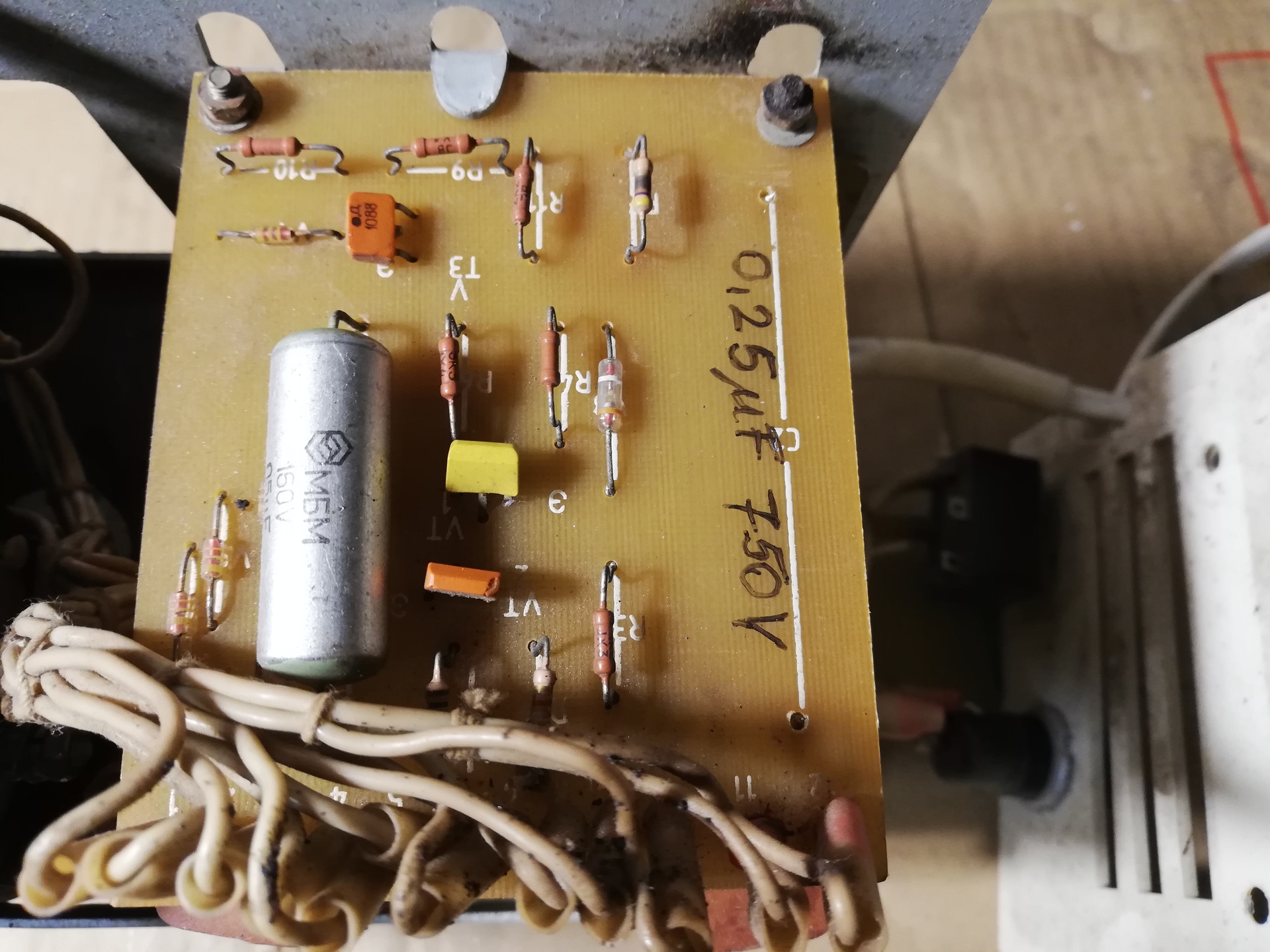

Sziasztok. Ismeri valaki ezt az akkutöltőt? Két hatalmas tirisztor van benne és elég komoly a transzformátora is. Szeretném rendbe szedni de előtte gondoltam érdeklődök egy kicsit.

(#) hulala válasza uniman hozzászólására (») Jan 14, 2022 /
Köszönöm a válaszod és a rajzot is. Igazából a ciril betűkkel volt gondom. Nekem is feltűnt, hogy a "Reszursz"-os töltőnél 3-szor nagyobb trafóval és tirisztorral valamint vastagabb akkucsatlakozókkal is csak 130 W-ot sejtet a felirat. Persze hihetetlen, hogy csak 130 W-ot tudjon a töltő. Van egy másik töltőm is azt is rendbe akarom szedni mert elég sok akkut kell majd töltenem hamarosan.

(#) Gafly válasza hulala hozzászólására (») Jan 14, 2022 /
Kettő az kettő külön világ.
Sárga tranzisztorok eleve gyanúsak...
(#) hulala válasza Gafly hozzászólására (») Jan 14, 2022 /
Akkor azokat cserélni kell (már mint a sárga tranzisztorokat)? Hiányzik egy kondenzátor is a panelen de még azt én vettem ki anno mert valószínűleg hibás volt. De olyan régi a történet, hogy már nem is emlékszem pontosan hogyan volt. Viszont most rendbe kellene szednem a kettő darab töltőt.
Ruszki cuccokban azokat szokták ész nélkül cserélni, mint mások a kondenzátorokat.
Ránézésre mindkettő simán menthető, a "másik" kevésbé "agysebész"-nek néz ki...

(#) VIM válasza proli007 hozzászólására (») Jan 14, 2022 /
Szerintem jó lesz ez a töltő csak lehet én vagyok türelmetlen, mert a végén járhat a töltés és ilyenkor nagyon kicsit emelkedi a kapocsfeszültség (néhány tized voltokat). A refencia az pontosan annyi amennyinek lennie kell, 2.47V (egy német M-830B műszerrel méricskélek). A nyomógombot megnyomva 4.6v-ra megy fel a kapocsfeszültség, nem többre és a töltöttségi szint az már 3.98v-nál tart. A LED-ek úgy világítanak ahogy előzőleg írtam.
