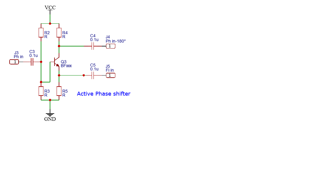

Sziasztok megvalósítottam a tegnapi frekvenciaszorzót, szimulátorban ment!
Az usb oszcilloszkóp/jelgenerátorral nem tudtam tesztelni, mert ezek közös földponton vannak. Megpróbáltam hát a Franklinos oszcillátorommal, az feszosztót, az oszcillátor erősítőjébe tettem be. Nem kétszerez, átengedi a bemeneti frekvenciát.(Ami jelen esetben 1200KHz) Valami egyszerű dolog lehet a gond de nem jövök rá. A hozzászólás módosítva: Feb 23, 2022
Hol látsz a kapcsolásodban DC mentes váltóáramot, amit esetlegesen egyenirányíthatnának a diódák??!!
Próbáld meg fázisforgató erősítővel .
Kollektor és táp majd a Emmiter és föld közé közel azonos értékű ellenállást raksz . Akkor a 2 kimeneten ellentétes lesz a "huplik" fázisa. De akár XOR kapukkal is építhetnél frekvencia duplázót ... elég gyorsat keresel akkor akár több 10 MHzet is kaphatsz a kimenetükön ... igen ezek kocka szerűbbek lennének nem "görbék" a jelek. A tekercsekkel földfüggetlenebb (szimmetrikus kimenetű ellentétes fázisú) )meghajtást valósíthatsz meg. Akár úgyis nézhetjük, hogy akkor egy 2 utas egyenirányítás jön létre a szekunder oldalon a 2 diódával. Ha nem szűröd ezt kondival(inkább egy fojtó tekercsre vagy 2* frekvenciájú LC tagra dolgozik) , akkor "nem simul ki" és pozitív vagy negatív szintű "dupla huplik " (szinuszhullám felek) jönnek létre. (LC szűrős lezárással kevésbé széles sávú a duplázód). Ha kicsit több energiát is szeretnél akkor érdemesebb a passzív diódákat aktív elemekre cserélni , 2 BJT tranzisztor BE diódáját használni a secunder tekercsfelekre kötve. A közösített kollektorokon pedig fojtó (hangolt esetben 2*bemenő frekvenciájú paralel LC tag majd az RF fojtó a tápra) keresztül kapnak tápot a tranzisztorok. A hozzászólás módosítva: Feb 23, 2022

C osztályú aktív frekvencia duplázó elvi rajz.
C osztályban kissé magasabb a felharmonikus tartalma, némi bázis áram táplálással A osztályúvá is tehető. Így C-ben kisebb a nyugalmi fogyasztása, tranzisztort csak vezérlés idejére nyitja ki a szekunderben létre jövő "hupplik" csúcsa , amikor a Ube nyitó fölé nő az amplitudója. L1 C1 elhagyható, marad az L4 fojtó akkor szélesebb sávban lesz hangolható a duplázó. PRI és a 2 SEC az lehet akár trifilárisan tekert tekercs is . A SEC 4 kivezetése fázis helyesen legyen összekötve. A közös test pont egyik kezdete a másik végével. Aktív fázistoló hálózat BJT-vel . R4 és R5 azonos értékűek. Bázisosztóval(R2-R3) közel 1/3 - 1/3 - 1/3 táp feszültséget állítsunk be a Uc , Uce , Ue pontokon, a lineárisabb működés érdekében. A hozzászólás módosítva: Feb 23, 2022
Elég pongyola elnevezés a fázistolás, hiszen itt semmi ilyesmi nem történik, csupán csak invertálódik a jel(ez a funkciója is)! Alapvetően itt nem keletkezik csak 0 és 180fokos jel a kimeneten, míg a fázistolásnál a jel késleltetést szenved el egy másik ághoz képest...

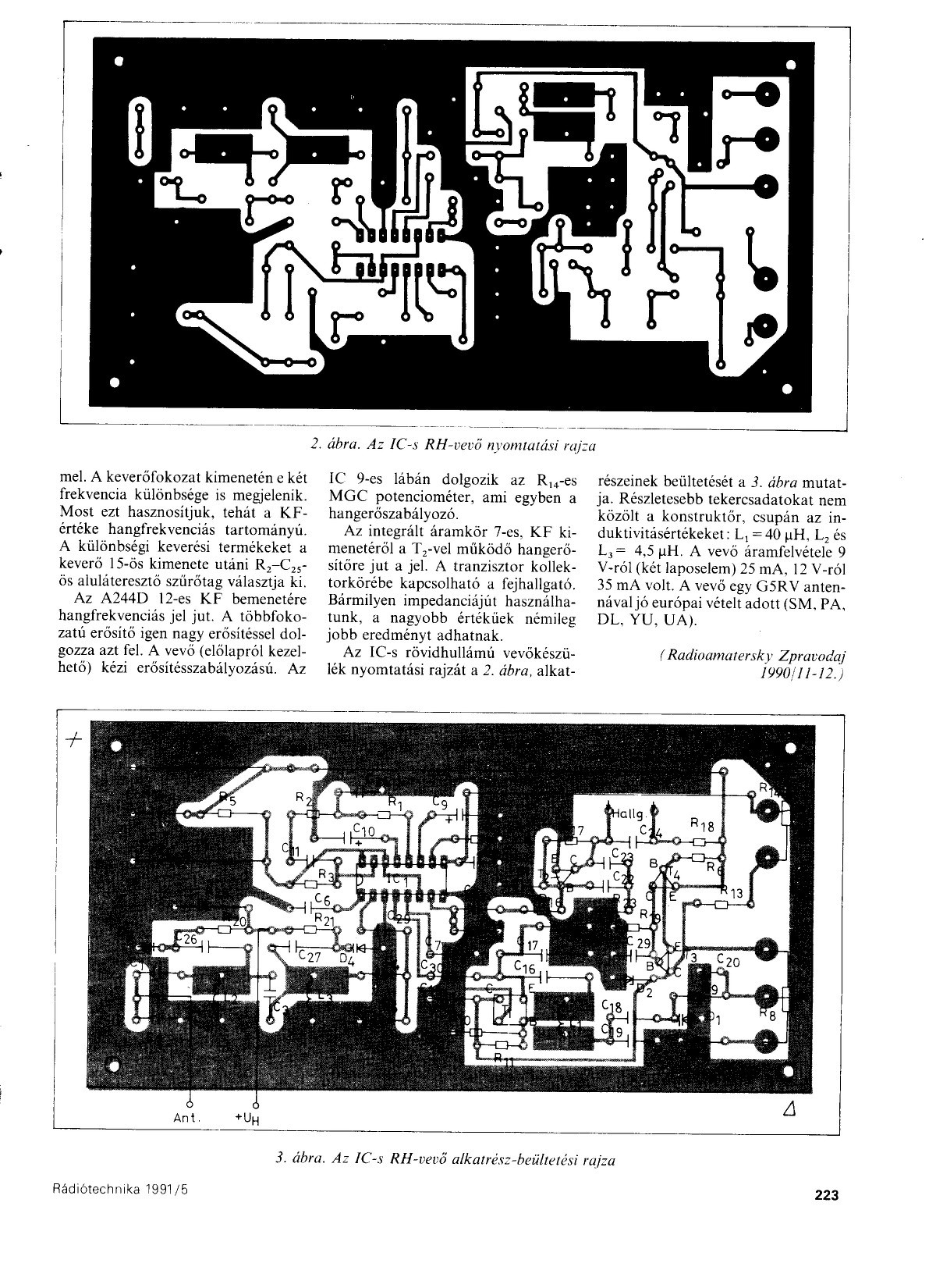

Hi-hi! Megvan a következő vevőm, amit tervezek megépíteni, egy kis kísérletezésre.
![]() A kapcsolást az RT 1991/5. számában találtam, A244D IC-vel. ![]() A hozzászólás módosítva: Márc 6, 2022
