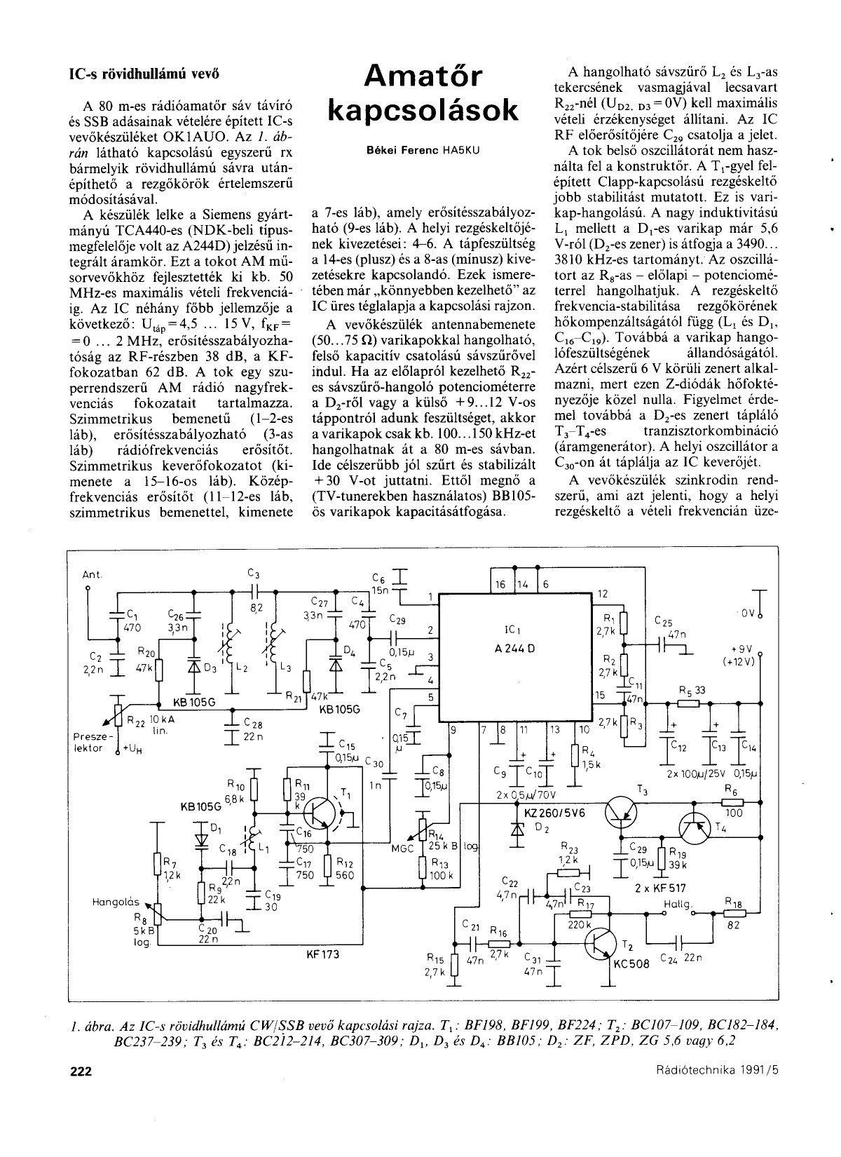

(#) sany hozzászólása Márc 6, 2022 / 1
Hi-hi! Megvan a következő vevőm, amit tervezek megépíteni, egy kis kísérletezésre.
A kapcsolást az RT 1991/5. számában találtam, A244D IC-vel.
