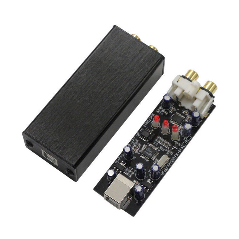

Nekem ilyen külső hangkártyám van. Többek között olyan előnyei vannak, hogy bármelyik PC-re dugod rá, ugyanazt a minőséget kapod, vagyis hordozható. A másik előnye, hogy a méreténél fogva akár bele is integrálhatod az erősítődbe, és akkor csak az USB kábel lóg ki a dobozból semmi más. És amit a zajáról ír a gyártó még az is hihető mert megmértem. Ennél nincsenek zörgések, pattogások meg sziszegések mint egy alaplapi kártya esetén amikor az egeret mozgatom, vagy csak dolgozik a proci. Ennél síri csend van ha nincs jel. Na meg, szebben is szól, és ez a lényeg.
Nekem egy ilyenem van (lásd a csatolt képeken), sokáig ezt használtam a PC-hez (96kHz/24bit), azután vettem egy nagyobb felbontásra képes (32 bites) de hasonlóan olcsóbb kategóriás DAC-ot. (a képen levőt nemsokára felteszem az apróba)

Ezek Plug & Play eszközök? Vagyis ha rádugom USB-n a gépre, akkor már kezeli is, vagy driver, esetleg kezelő szoftver is kell? Gondolom a 32 bites 384kHz-es DAC nak csak akkor van értelme, ha ilyen felbontású hanganyag is csücsül a gépen. ![]()
Amiről betettem képet az Plug & Play, Windows és linux alatt is kapásból megy. Amit vettem 32 bites DAC - ahhoz kell driver Win7-re, ugyan anélkül is működik, de akkor csak kisebb felbontással. Némelyik drágább DAC-hoz meg a driver is fizetős!, és úgy kell levadászni a netről a még elérhető ingyen letölthető verziókat.

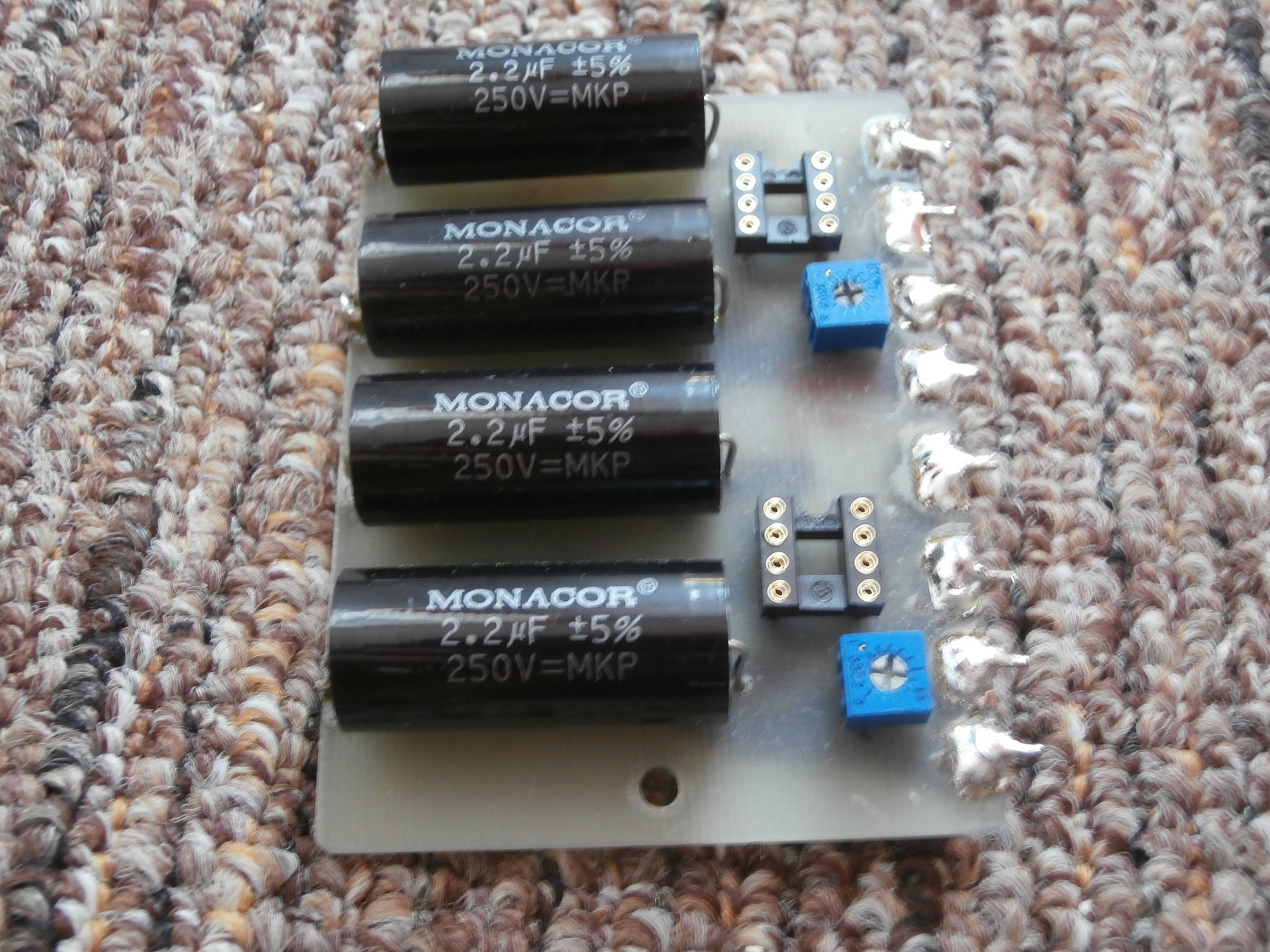

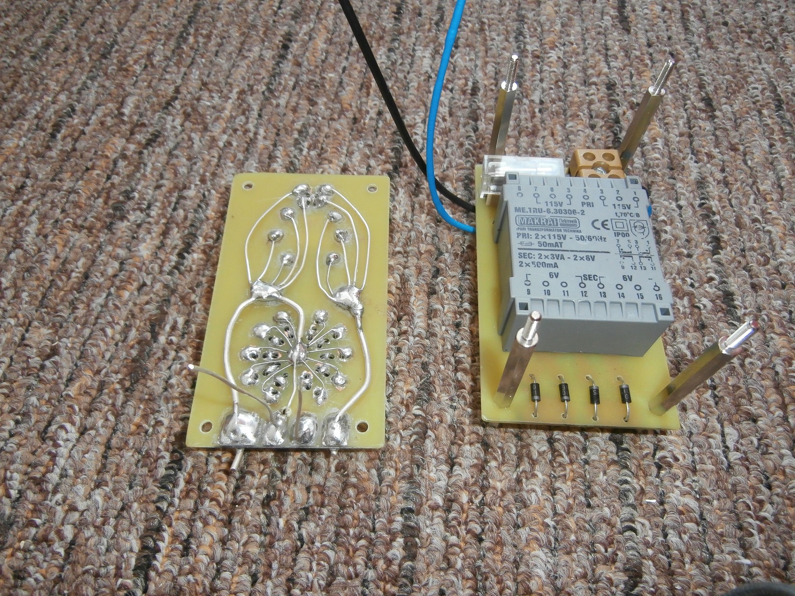

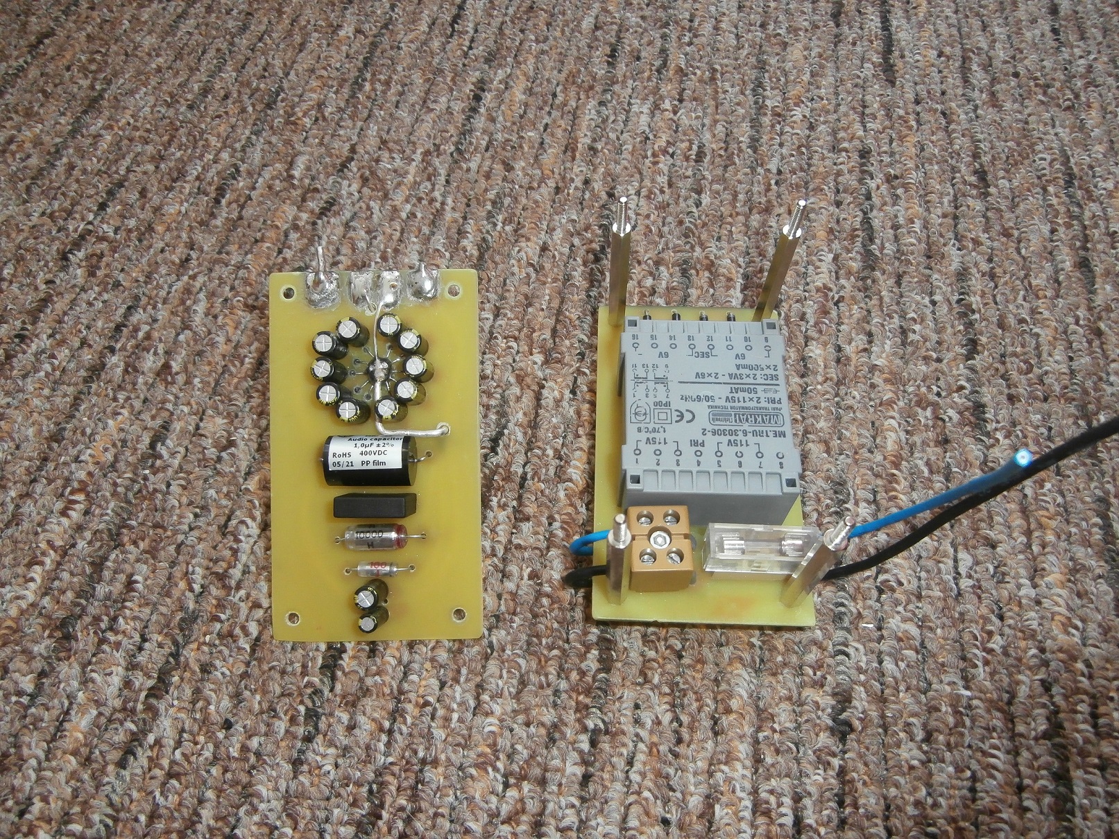

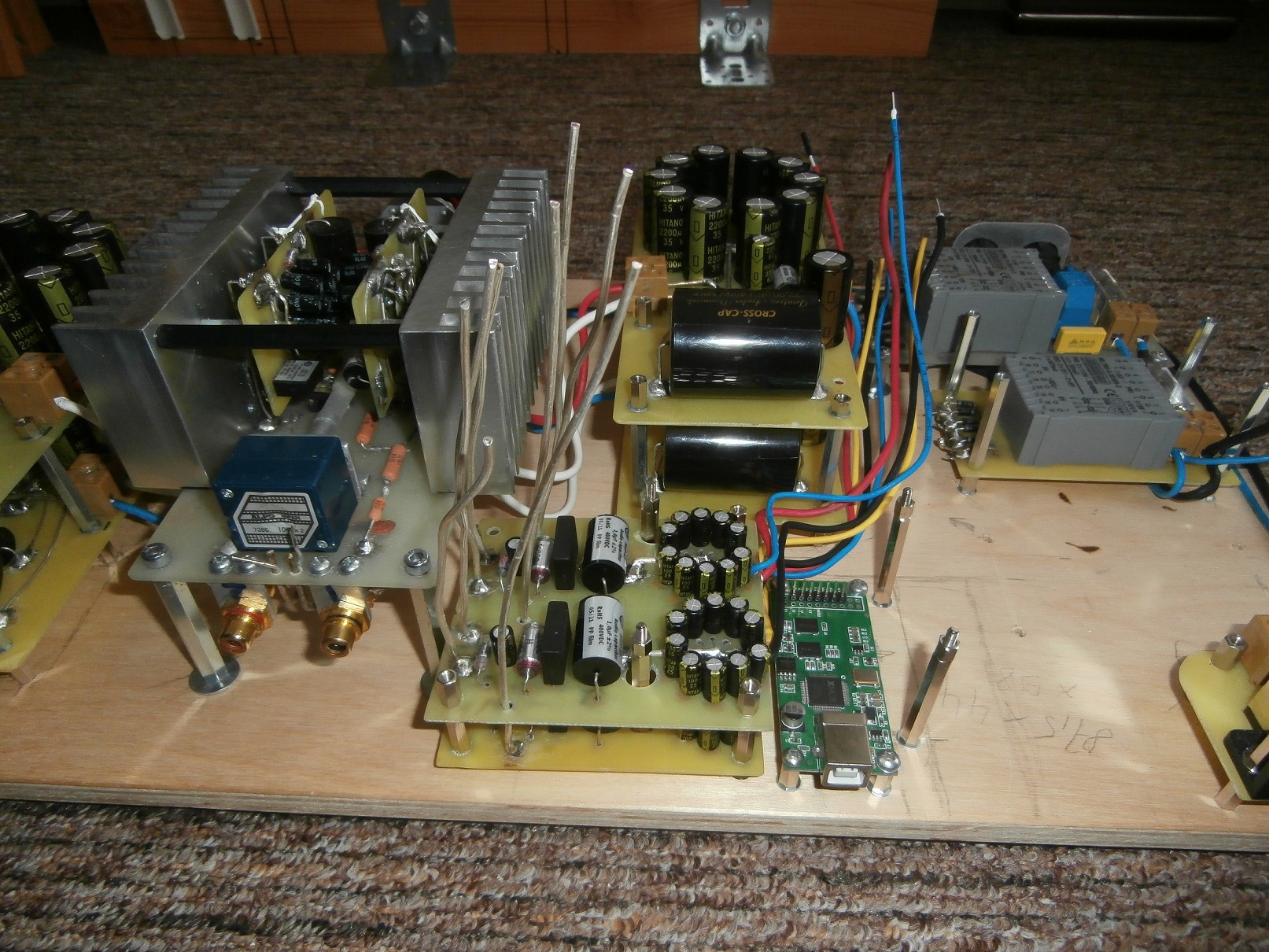

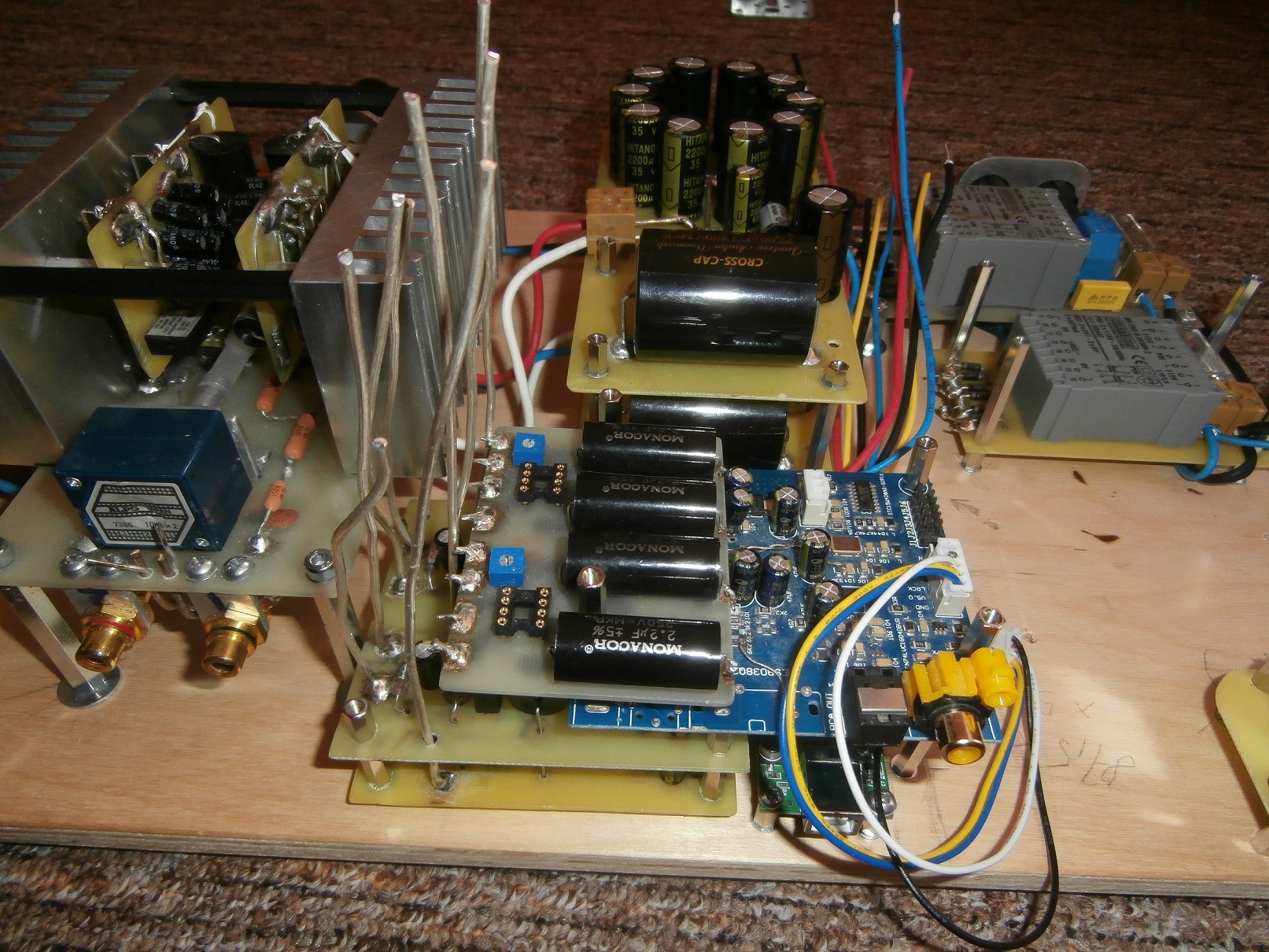

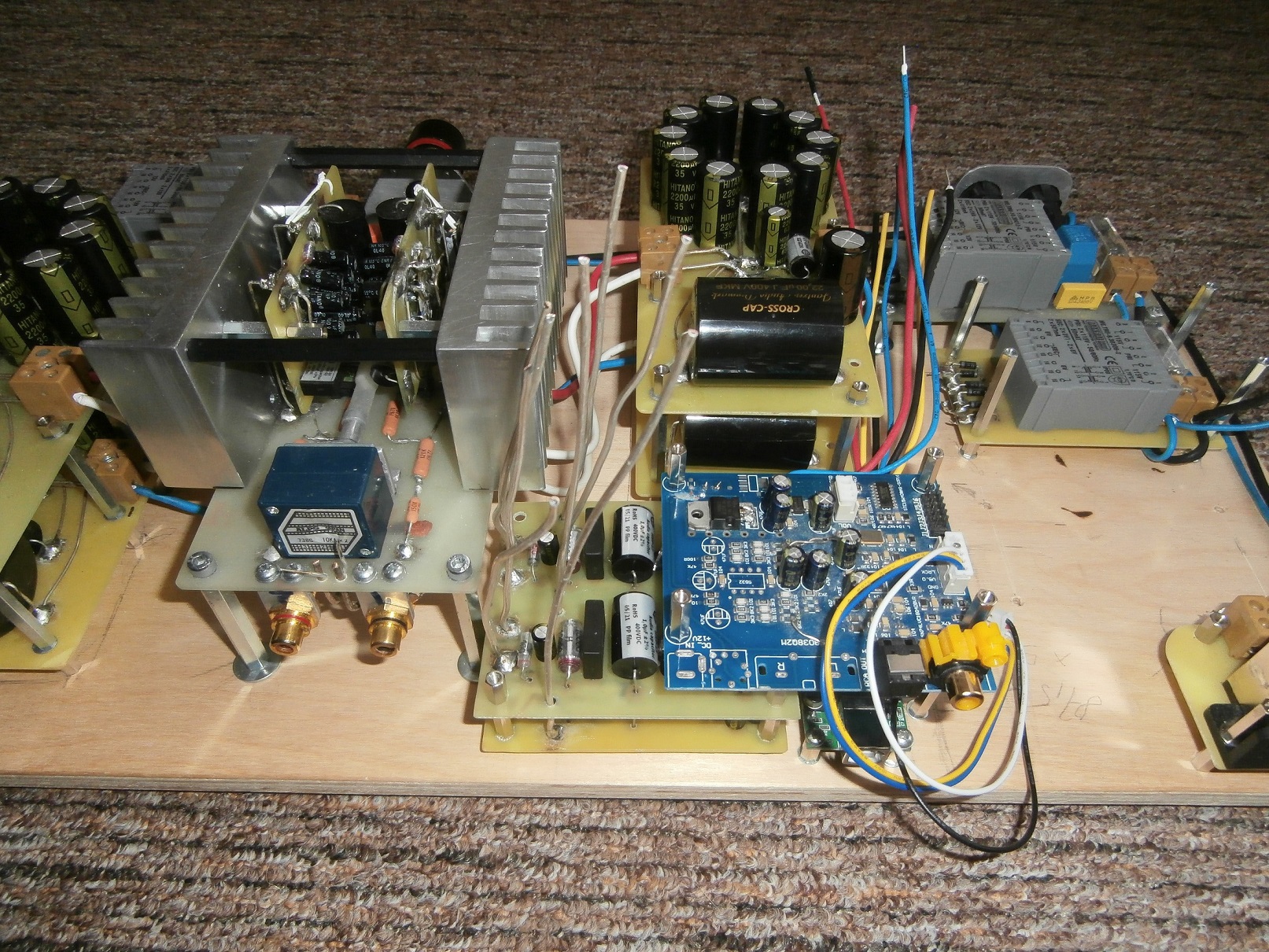

A történet 2018-ban indult. Király Tibor oldalán, DAC, mire füleljünk? témában olvashatók a részletei. Amikor Tibor beszerezte a ES9038q2m paneljét említettem neki, hogy kínálja magát az analóg fokozat a szétválasztása. Mivel nem hajlott rá, elhatároztam, hogy én biz megcsinálom. Én is megrendeltem egy YJ ES9038q2m panelt, és hozzá az egyik legjobb USB kártyát. Hamar kiderült, hogy a legjobb hang az I2s bemeneten van. Akkoriban készült egy próbalapon az első változat. (1,2 kép) Az analóg fokozatot lesöpörtem a hely miatt (3. kép), és Tibor által közölt szimmetrikus fokozatra bíztam azt (4.kép). Ez duál-monóban készült Burson V6 classickal. Ennek tápja 2x12V, 880uF+1x12V a digitális résznek. Akkoriban hasra ütéssel vettem a trafókat, így 2x17V lett a táp, és a prímér oldalra soros trafót tettem feszültségejtés céljából. Nagyot szólt a FH6-TB300-al, de kiszúrtam, hogy minden RCA kábellel változik a hangja. Kicsit, de amikor jó egy rendszer mindent meghallani. Telt az idő, és végre rászántam magam a múlt évben, hogy megépítem Tibor EVAmpját, és mint monitorerősítő a DAC része lesz, kiiktatva az összekötő kábelt, mint problémát. Azonban az EVAmp építése közben változtatásokra adtam a fejem, ami igen kedvező eredménnyel zárult. El is határoztam, hogy ami a tápokat illeti, hasonlókat építek a DAC-ba is. Az EVAmp módosított megépítése miatt EVAmp-ME nevet kapott, nehogy megtévesszek valakit a hangminőség kapcsán. Mivel is a FH6-TB300 sem úgy szólt, mint a FH6. Az es9038q2m dyers fórumon sok okosságot találtam a panel feljavítása ügyében. A Bursont is innen vettem. Ha majd ott tartok én is kialakítom ezeket a módosításokat. De én a testpontok szétválasztásával kezdem majd. Ezeket a földcsillagpontban fogom közösíteni. Mindenesetre látszik az alagút vége. A vezeték készítés nagyon fárasztott, így kénytelen voltam 40%-os védőitalt fogyasztani hozzá, hogy az esetlegesen menet közben kialakuló traumákat elkerüljem. A DAC táppaneljei sem sikerültek hibátlannak, ezért, meg azért… Hát kijavítva a felmerült problémákat, nem törődve annak küllemével, csak a cél lebegett a szemem előtt. A most már tapasztalatból megfelelő, 2x6 voltos Makraik kerültek bele. Ezek a Schottky diódákkal 12 voltot mutatnak sima puffer esetén. Jelen pufferek 1.100µF meg egy kicsi… lesznek. A dekadikus osztók is teret kaptak. Már csak be kell fejezni. Azonban még kérdés, hogy a panelközelségeknek nincs e mellékhatása…. A táp kialakítások az EVAmp-ME szerint. (5,6,7 képeken) Egységstruktúra (8,9,10,11 képeken)
Ha már ennyit dolgoztá ezen (láthatólag nem keveset), akkor mit keresnek azok a nyáktrafók ebben a gondolom hifinek szánt cuccban? Nem hiszem, hogy annál rosszabb megoldást tehettél volna bele. Ezek a Makrai trafók akkorát szórnak, hogy még a szomszéd tv-je is fejre áll tőle...
A baj az ezekkel a kritikákkal, hogy nem is hallottad, hogy szól, de erről majd több tapasztalat után... Nem tudom mennyi tapasztalatod van az életről, de azért tudhatnád, hogy a hölgyek esetében sem a smink a döntő. Egyébként magam sem számítottam ilyen jó hangminőségre, amit ez a készülék produkál. Egyszerűen jellemezve az előzőekben írtakhoz, amikor a hangzása megérint, érzed a hangok illatát, sosem hallott részleteket, jó esetben a zeneszerző gondolatát a hangzásvilágban.... Nem is emlékszel már a kínlódásra, kitartásra, az égésnyomokról a kezeden, csak mint a kábszeres hallgatni akarod...
Trafók?....
Szórnak, az tény, de ezt leszámítva semmi baj a nyáktrafókkal.
Én legalábbis nem tapasztaltam hangi negatívumot DAC tápban nyák trafók használatával. Az én DAC-omban is van egy pár, mert minden egység külön szekunderről vagy külön trafóról jár. Bár én Gerth trafókat használok. Messzebb kell tenni a panelektől, ennyi a titok nyitja.. |
