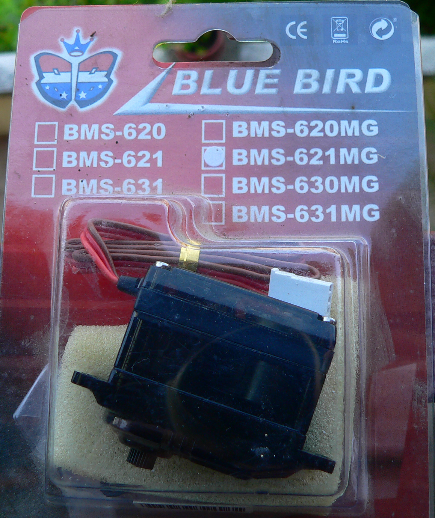

(#) Ódenka válasza adam79 hozzászólására (») Jún 2, 2021 / 1
Láttam megoldást öngyógyuló biztosítékon keresztül táplálni szervót. Én sosem, de volt aki használta.
Van egy ilyen szervóm is, mint a tiéd, kaphattam valakitől. Ki sem bontottam, elég ránézni.
Az ennél masszívabb és drágább szervóknál is előfordult olyan gyártmány, amitől gyorsan eltekintettek a modellezők. Az egyik csoportkerékben az anyagot kispórolták, így az egy "megfelelő" terhelésnél szétváltak a kerekek és géptörést okozott.
Egy ilyen, filléres alkatrészt, szervót nem fognak oldalakon keresztül minősíteni, tudomásul kell venni, minden olyan helyen használható, ami játékszintű, szórakozás.
A 2-3szoros ár még nem egetrengető, itt is valamelyest érvényesül, a minőség arányos az árral, jobbat kell használni. Valamikor ennél is kisebb szervóból kaptam egy marékkal, mert valami kis repülő, vagy heli kittnél elszállt belőle mindjárt az elején és mindet kiselejtezték. Valahol megvannak, még nem találtam a megfelelő szelektív szekciót, ahova beömlesszem.
A képen egy alsó középszintű szervó látható, óvatios használattal már működgethet...
Hogy mit tehet valaki, akinél elromlik egy ilyen, vagy alapszintű, olcsó szervó? Nem vesz többé olyant...

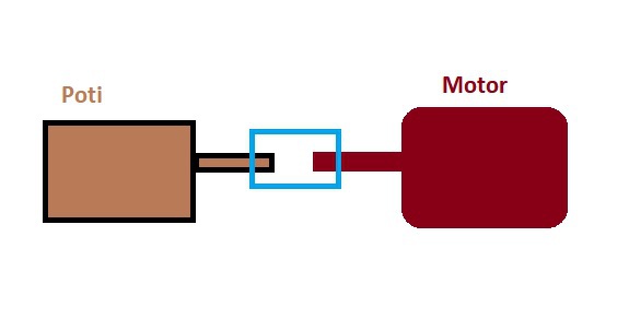

(#) melorin hozzászólása Márc 7, 2022 /
Szeretnék ötleteket kérni Tőletek arra, hogy tudnék készíteni/vásárolni egy olyan eszközt amiben egy szervomotor tengelykapcsolóval kapcsolódik egy potméter tengelyéhez, és ezt jobbra-balra tudnám infrával forgatni.
Ha esetleg ez segít, van arduino-m és egy H-bridge áramköröm. De jó lenne ha lenne külön egy eszköz erre a célra.

(#) Massawa válasza melorin hozzászólására (») Márc 7, 2022 /
Mindenened megvan ami ehhez kell. Az arduinora ott vannak a kész programok a szervomotor ( nem ártana pontasan leirni milyenre gondolsz, mert van egy sereg tipus, léptetö, DC áttétellel, visszacsatolassal stb).
És van kész mintaprogram egy infravevöre is. Már csak össze kell hangolnod a két kodot.

(#) melorin válasza Massawa hozzászólására (») Márc 7, 2022 /
Sajnos semmit nem tudok a motorokról, hogy milyet kellene vennem. És azt sem tudom mivel lehetne összekötni a motor és a potméter (6mm) tengelyét. A forgási sebesség kb. egy teljes fordulat 10-15mp alatt.

(#) melorin válasza dB_Thunder hozzászólására (») Márc 7, 2022 /
Köszi de nekem nem egyben kell a poti és a motor. Tetszőlegesen szeretném a potmétert cserélgetni benne.
(#) melorin válasza melorin hozzászólására (») Márc 7, 2022 /
Csináltam egy gyors rajzot, hogy mégis mire gondolok. Szembefordítva a motort, potit, öszekötni a tengelyüket.
Vajon milyen motor kellene nekem ami relatív alacsony feszültségen is működik és oda-vissza is forog?
(#) kistee válasza melorin hozzászólására (») Márc 7, 2022 /
RC szervó nem jó? Igaz, amelyik elég erős, az nem olcsó... amelyik olcsó (9 grammos), az meg nem elég erős. 5V-ról működnek, Arduino-ra vannak példák.
A topik címe sem teljesen egyértelmű: szervomotor, vagy RC szervó? Ahogy olvasgattam, mindkettő szóba került... De ég és föld a kettő...
(#) dB_Thunder válasza kistee hozzászólására (») Márc 7, 2022 /
Ne viccelj már! Szerintem a leggyengébb szervó is elfordít egy potit!!
Elvben ahogy a kolléga irta egy szervomotor is elég, ahhoz H hid sem kell. Vannak olyanok amik 250 fokot is tudnak fordulni ( majdnem elég a potihoz, ahhoz 270 fok kell) vagy veszel a joval drágább 360 fokot tudokat ( modellboltban). Az összekötéshez untig elég egy darab vastagfalu szilikoncsö ( akvarium, barkácsbolt).
A szervok mint az Arduino is elmennek 6-7 V-rol is.
A többit már programoznod kell az Arduinoban - milyen gyorsan és mennyit forduljon. ( kész programok hozzáidomitása). A fordulási szöget a távvezérlöböl kell kinyerni.
A hozzászólás módosítva: Márc 7, 2022
A H híd tudomásom szerint azért kell, hogy a motor forgási irányát tudjam változtatni. Hogy lehet anélkül megoldani?
(#) kistee válasza dB_Thunder hozzászólására (») Márc 7, 2022 /
Ez igaz, de ki tudja, milyen potikat akar rátenni... Legyen benne erő, az a biztos.
Arduino + RC szervó
Az RC szervoban ez már benne van. Ott neked csak az elfordulasi szöget kell megadnod ( meg a sebességet kezelned).
Nekem ez elég bonyolultnak tűnik. Nekem annyit kellene tudnia, hogy amíg nyomom a gombot addig forog (lassan). Ha meg a másik gombot akkor visszafelé ugyanez. Nem kell előre meghatározott elfordulási szöget forognia.
Pontosan azt tudja, csak minden szervoban definiálva van merre és mennyit forogjo, és ez neked is fontos, higy ne nyirja ki a potit vagy az áttételt/kuplungot. Azaz neked is definálnod kell mennyi idö alatt hány fokot foduljon. Ez egyszerü számtan.
