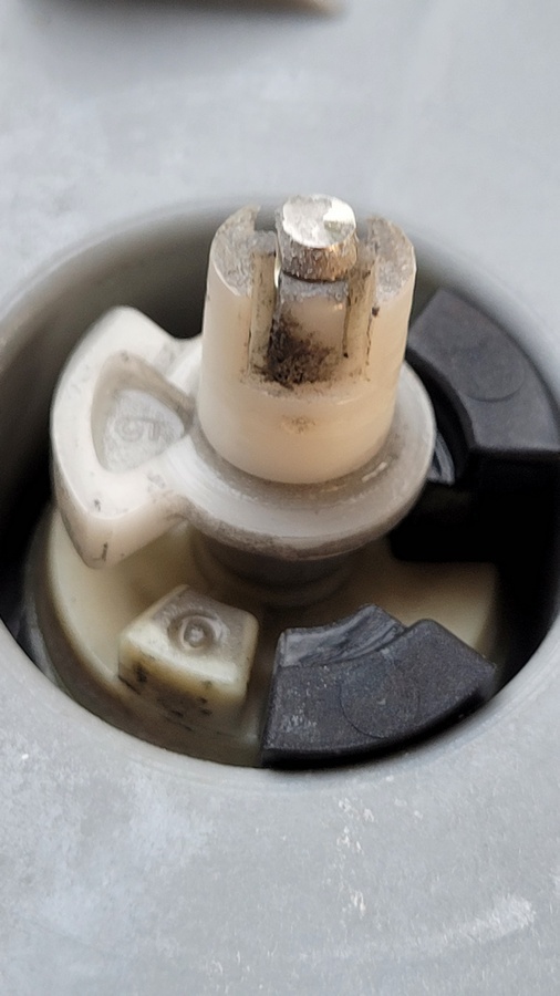

(#) Andralin hozzászólása Márc 28, 2022 /
Szeretnék segítséget kérni egy Candy Futura CDF 325A masinával kapcsolatban.
Hat éve került hozzánk a gép egy ismerőstől. Ismerősnél elromlott, az volt a hibája, hogy rendben lefutottak a programok, de egyáltalán nem melegített és koszosak maradtak az edények. Szervíz megállapította, hogy a vezérlő áramkör hibás. Ismerős inkább vett újat és ezt ki akarta dobni, de én elkértem és megjavítottam magunknak.
Akkor annyi volt a hiba, hogy a fűtőrelé 24 V-os tápkörében elfáradt a soros feszültségosztóként használt X2 kondenzátor és a relé tápkörében túl alacsony volt a feszültség, hogy be tudjon húzni. A vezérlő IC-ről a kapcsolójel megjött rendben a fűtés bekapcsolásához, csak nem húzott be a relé. A kondi cseréje megoldotta a gondot és azóta tökéletesen működött is a gép.
Most 6 éve elteltével ismét elromlott. A hibajelenség a kövezkező.
Bármely programot elindítva beengedi a vizet. Majd elkezdi keringetni a vizet, de úgy, hogy csak az alsó keverőlapátokon folyik a víz, a felsőn nem. És az also nem is akar forogni, csak egy helyben áll, miközben spriccel belőle felfelé a víz.
Ezt a keringetést csinálja kb. 10 percig. Majd gondol egyet, leereszti a vizet és elkezd szakaszosan sípolni, miközben a kiválasztott program nyomógombjának LED-je szaporán villog.
Szétszedtem és azzal kezdtem, hogy megmértem ismét a relé tápkörét. 24 V helyett 10,5 V-ot mértem. Szóval az X2 soros kondi ismét bemondta az unalmast. Már megrendeltem az újat.
Ez mellett most még más hibája is lehet, mert a fenti tüneteket múltkor nem produkálta, egyedül annyi volt, hogy a fűtés nem működött, viszont a program rendben lefutott. Szerintetek merre nézelődjek, mi okozhatja a leírt gondot, hogy nem forog a lapát meg megakad a program rögtön a legelején?

Megérkeztek a kondenzátorok. Kicseréltem mindet, az X2-est és volt két elkó, azokat is. Így most már a panelon rendben vannak az 5 Vdc és a 24 Vdc feszültségek. Sajnos javulást nem tapasztaltam.
Köszönöm a keringető szivattyús tippet.
Felfordítottam a gépet és beazonosítottam a szivattyút. Remélhetőleg jól. Motor kondenzátort nem találtam, csak egy 0,1 mikrós zavarszűrőt. Valamint a motor tekercsén van egy hőbiztosíték, más nincs.
Kiszereltem a szivattyút. Látszólag rendben van. De amikor kézzel megmozgatom a nagy fehér korongot, amin a vízterelő lapátok vannak, elég nagy holtjátéka van, kb. 1 cm is lehet.
Ez lehet a gond, hogy nagyon lötyög a tengely vége? Meg lehet ezt javítani? Vagy ha nem, akkor van esély cseredarabot beszerezni ehhez a típushoz?
(#) Andralin válasza Andralin hozzászólására (») Márc 29, 2022 /
Szétszedtem teljesen a szivattyút is.
Ez az állórész nagyon lötyög. Le/fel is és jobbra/balra irányban is.
Ez lesz a gond?
Még jobban sikerült szétszednem. Ez a tengely végének a felfogatása.
És azt hiszem, meg is van a megoldás. Jól sejtem, hogy ezért nem nyomja rendesen a vizet?
Ezzel a kopással lehet valamit kezdeni, vagy kuka a szivattyú?

(#) pipi válasza Andralin hozzászólására (») Márc 29, 2022 /
Biztos ez a fő szivi? Szerintem ez a kicsi az ürítő szivattyú... A nagy szivattyú, (vagy inkább tolattyú ) nyomja be a vizet és forgatja a szórófejet, nem ez a mini...
(#) Andralin válasza pipi hozzászólására (») Márc 29, 2022 /
Szerintem csak ez lehet. Kicsit fentebb a pump1.jpg fotón lászik jól, hogy honnan vettem ki. Ennek a kimenete nyomja a vizet a szórófej felé.
Az ürítő szivattyú hasonló, de ennél kisebb, az balra fentebb látszik a fotón, azt nem bántottam, mert az működik rendben.
Akkor bocs, a képek alapján picinek láttam
(#) Hutty válasza Andralin hozzászólására (») Márc 29, 2022 / 1
Az én történetem.
Javítani gazdaságtalan, cserélni kellene.
(#) Andralin válasza Hutty hozzászólására (») Márc 29, 2022 /
Köszönöm a tippet. Szóval akkor úgy néz ki, hogy cserélni kell.

(#) Josi777 válasza Andralin hozzászólására (») Márc 30, 2022 /
Más megoldás nincs, sajnos ez a szivattyú nem javítható, csak a csere segít. Ha nem sürgős, akkor várhatsz vele valameddig, hátha befut egy gép bontásra, amiben van egy használható szivattyú.
