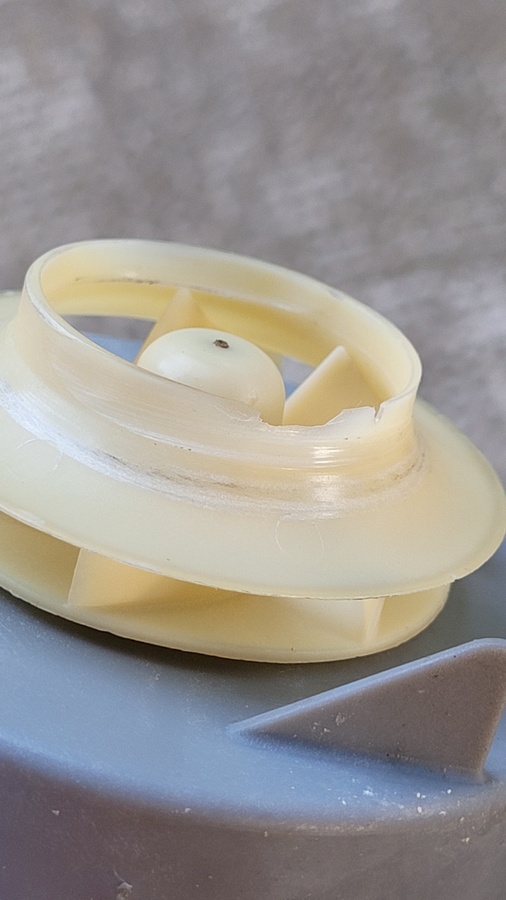

Szétszedtem teljesen a szivattyút is.
Ez az állórész nagyon lötyög. Le/fel is és jobbra/balra irányban is. Ez lesz a gond?
Még jobban sikerült szétszednem. Ez a tengely végének a felfogatása.
És azt hiszem, meg is van a megoldás. Jól sejtem, hogy ezért nem nyomja rendesen a vizet? Ezzel a kopással lehet valamit kezdeni, vagy kuka a szivattyú? A hozzászólás módosítva: Márc 29, 2022
Biztos ez a fő szivi? Szerintem ez a kicsi az ürítő szivattyú... A nagy szivattyú, (vagy inkább tolattyú
Szerintem csak ez lehet. Kicsit fentebb a pump1.jpg fotón lászik jól, hogy honnan vettem ki. Ennek a kimenete nyomja a vizet a szórófej felé.
Az ürítő szivattyú hasonló, de ennél kisebb, az balra fentebb látszik a fotón, azt nem bántottam, mert az működik rendben.
Akkor bocs, a képek alapján picinek láttam
Köszönöm a tippet. Szóval akkor úgy néz ki, hogy cserélni kell.
Nézegettem neten a szivattyút. Itthon 23e Ft lenne. De találtam újat ebay-en Franciaországból, nemzetközi postával együtt 14 ezerért. Szerintetek előfordulhat olyan, hogy kicserélem a szivattyút és ugyanúgy nem fog majd forogni a szórófej illetve a felső nem szórja a vizet, mint most? Valahogy meg tudnék győződni róla, hogy valóban a szivattyúval van baj és nem valami mással? Kicsit nézegettem ma a szivattyú kiszerelése után. A szivattyú nyomóága látszólag jól átjárható az alsó szórófej irányába, nincs eldugulva. Tettem egy próbát. Kiszedtem a nagy fehér középső vízelosztó egységet és így hozzáfértem közvetlen egy kis csatlakozócsonkhoz alulról, amelyen a szórófejek felé áramlik a víz. Egy kerti öntözőtömlő végét rászorítottam alulról a kis csonkra majd megnyitottam a vizet és figyeltem mi történik. Így az alsó szórófejből kicsit magasabbra spriccelt a víz, mint a saját szivattyújával, és nagyon lassan, lomhán elkezdett forogni, lassan mászott csak körbe. És a felső szórófejből most sem jött egy csepp víz sem. ![]() Most ez azért volt, mert a kerti csapból jövő víz nyomása még mindig túl kevés, hogy megforgassa a szórófejet és felnyomja a vizet a felső szórófejbe is? Ha kicserélném a motort, akkor már elég nyomásnak kell lennie, hogy rendben működjön minden és forogjon mindkettő szórófej? Nagyon nem szeretnék lyukra futni, kidobni a pénz az új szivattyúra, hogy utána kiderüljön, hogy továbbra is használhatatlan a gép. Tudnátok tanácsot adni, hogy mihez kezdjek? Érdemes lenne megvenni az új szivattyút?
Más megoldás nincs, sajnos ez a szivattyú nem javítható, csak a csere segít. Ha nem sürgős, akkor várhatsz vele valameddig, hátha befut egy gép bontásra, amiben van egy használható szivattyú.
