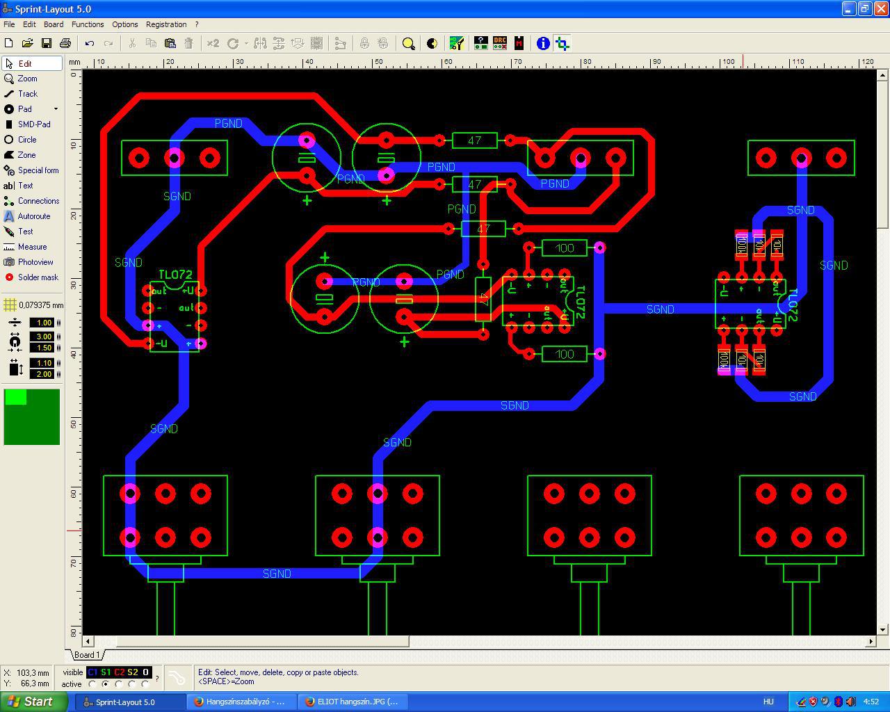

ELIOT P-97 hangszín szabályzójához én is készítettem egy nyáktervet, aminek a rajzát feltettem. Szándékosan emeltem ki kékkel a GND sávot, mert szeretném, ha véleményt alkotnátok a vonalvezetéséről. Magyarán jó-e így a GND, vagy követtem el hibát. (Az hogy furat szerelt alkatrészt és SMD-t vegyesen használtam, annak oka van!) Minden észrevételt szívesen fogadok. Köszönöm! A hozzászólás módosítva: Szept 24, 2022

Én a csillagpontos föld "híve" vagyok, a nyákon is!
Felőlem jöhetsz... de hol van a csillagpont?
A tápszűrés zavarjele a jelföldön folyik több helyen is. Ez csak egy észrevétel, amit állítólag szívesen fogadsz. De a te nyákod, úgy csinálod ahogy akarod.
Idézet: „A tápszűrés zavarjele a jelföldön folyik több helyen is.” Nem értem, amit te rajzoltál ott nem?? Idézet: „de hol van a csillagpont” Attól függ, hogy fog kinézni a teljes egység! Mi van azonos dobozban, stb.

Be kell rajzolni az áramutakat és elég világosan látszik, hogy nem jó az eredeti elképzelés. Amit én rajzoltam az sem jó, csak iránymutatás arra nézve, hogy lehetne jobban - valóban csillagpontosra kialakítani - és nem csak találomra össze-vissza húzgálni a vonalakat. Persze ha te jobbat tudsz, szívesen látom a saját elképzelésed. Szeretek vérprofi nyákrajzokban gyönyörködni... és ahogy előadod itt magad, Te biztosan tudsz ilyet mutatni nekünk.
Szerintem valami hasonlóra gondolt, már ha a két felső elkó közös pontja a csillagpont (sárga pötty), nem tudom mert nem követtem a dolgot. Az már egy másik kérdés, hogy ezt rendesen egy nyomtatott áramköri lapon nagyon ritkán lehet jól kivitelezi mert ugye csak 2 dimenzió van a 3 helyett. Légszerelve már meg lehet tökéletesen is csinálni, a szórt kapacitások is kisebbek olyankor.
Idézet: „Persze ha te jobbat tudsz, szívesen látom a saját elképzelésed” Tudnék, mint ahogy bárki más is, csak a rászánt idő és koncepció kérdése az egész! Csak nem fogok erre időt szánni az idén, mikor a saját dolgaimra is kevés idő jut. Azt is meg lehet csinálni, hogy a jelföld és a tápföld külön vezetősáv, csak egy ponton egyesül a nyákon, vagy még ott sem, majd valamelyik másik ponton a teljes rendszeren belül. A hozzászólás módosítva: Szept 26, 2022
Csak gondolatébresztő gyanánt megemlíteném, hogy előszeretettel hidegítjük a műveleti erősítő +/- tápvezetékét valami gondolat szerint valamihez. Vagy mert így szeretjük, vagy valaki így mondta.
A fő tápsínekről szerencsére ellenállásokon keresztül megy a táplálás, ezért a táp sínen keresztüli csatolások kivédhetők. De hová is kellene mennie e táphidegítő kondenzátorok közös pontjának? Volt olyan elképzelés, hogy egy közös csillagpontba. Vagy a szerelési oldalon kialakított teleföldre. De akkor az előzőleg ellenállásokkal gondosan szétválasztott táppontok a hidegítő kondenzátorok és a közös GND miatt újra csatolásba kerülnek. A műveleti erősítőknek nincs dedikált GND pontjuk, ezért az áramok három kivezetés között oszlanak el. Ezek a két táp bevezetés, valamint a kimenet. Ezeknek a közös pontját kellene meghatározni. Bár relatív kis áramokról van szó, de valahova azok is folynak. Ha mondjuk egy kimeneti buffer fokozatról van szó, akkor a hidegítési pont a kimeneti terhelés GND pontja kell legyen. Nem biztos tehát hogy jó megoldás csokorba fogni a hidegítő pontokat. Mivel szigorúan csak gondolatébresztőnek szerettem volna ezt a pár mondatot, nem is mennék bele mélyebben. Főleg azért, mert én is más elvet vallok. Úgy gondolom, nem is kellene jelföld, hanem vagy szimmetrikusan kellene vinni a jelet, vagy minden fokozat be- és kimenete ne legyen közös GND ponton.

Szóval szerintem nem is lenne szükséges a GND-hez hidegíteni a tápot, elég lenne csak a + - tápágat egymáshoz, így gyakorlatilag nem lenne táp föld a nyákon!

Egymáshoz nem elég, mert a kimenetből (kimenetbe) folyó áram valahova (valahonnan) kell hogy áramoljon.
Idézet: „Vannak szövegértési problémáid is?” Ehhez egyébként pont semmi közöd ![]() Itt mindenkinek megvan a saját defektje, még ha nem is meri bevallani magának! Idézet: „megtette és volt aki leírta” Nem vagyok lexikon! Idézet: „virtuális földelésű változatot” Nem lenne virtuális földelésű, mert a szimmetrikus kialakítású táp földje valahol (ha nem is ezen a nyákon) csatlakozna a jelfölddel!

Elnézést, hogy csak most reagálok, eddig nem voltam gépközelben. Köszönöm mindenkinek az észrevételét, megpróbáltam a javaslatok alapján módosítani a GND sáv vezetésén (SGND ill. PGND). Kétoldalas nyákkal biztos egyszerűbb feladat lett volna, de abban nincs rutinom. Tovább nehezítette a tervezést, hogy a potméterek távolsága és sorrendje adott volt, ehhez kellett igazodnom. Valóban (orcika70) ez ESP Project-97 , látsd a csatolt PDF-et, vagy LINK. Kérdésem, hogy javult-e a helyzet, vagy nagyon rossz úton járok? Az SGND-t és a PGND-t hol lenne szerencsés közösíteni a NYÁK-on? |
