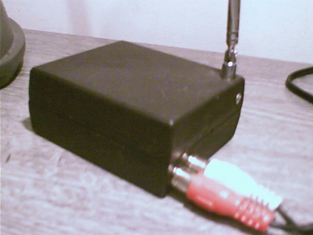

Ma lettem kész a rádió adómmal. BA1404-es IC-vel működő sztereó adó. Elég sokat vacakoltam vele mert itt nem lehet hozzá alkatrészeket kapni. Külön köszönet lewi -nek és novak-nak!
Számítógépre van rákötve és ami bent szól, azt sugározza ki, mikor az udvaron vagyok vagy a műhelybe, akkor is tudom hallgatni. (persze a cd-s rádióra is rá van kötve egy házilag készített erősítő és egy jóféle hangfal ). Gépen először elég rossz hangja volt, de annyi az egész, hogy a Windowsban a hangerőt leveszem a legkisebbre ami még halható, a winapban meg felhúzom maxra és nagyon fain lesz. És egyáltalán nem halk. A minősége kb olyan mint egy kázettájé, erre a célre tökéletes Pár kép is róla:
(#) Tom025 válasza Gery hozzászólására (») Júl 14, 2008 /
Szuperul néz ki.. Ha szabad megkérdezni, olyan RF hangolható tekercset honnan szereztél be hozzá? Én is épp tervezem építeni egy ilyet, meg is van minden hozzá, a tekercset kivéve. Persze megtekerhetném magamnak is, de így mégis szebb és egyszerűbb lenne a dolog..
(#) Gery válasza Tom025 hozzászólására (») Júl 15, 2008 /
Bár nemakarom reklámozni, de remélem nemveszi sértésnek hogy elárulom, a tekercs az Novaktol van.
Házilag nemsikerült elkészíteni, ám ezzel nagyon szuper és beis bírom hangolni hogy hol fogjam be az adót.

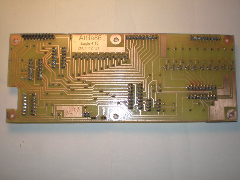

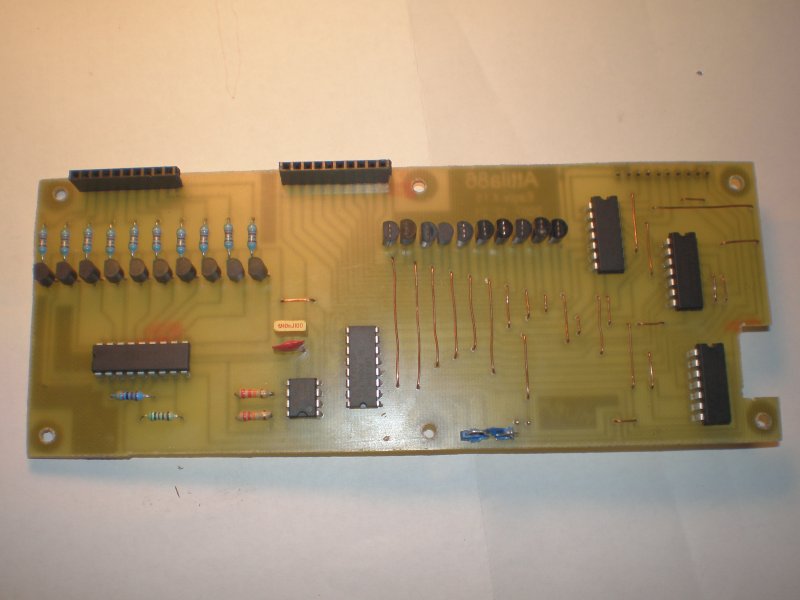

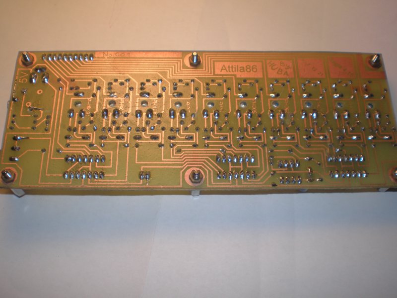

Sikeresen utánépítettem Attila86 Spektrum analizátor II-jét. Minden pöccre indult, csak kicsit megdolgoztott a sok alkatrész. Még egy szép átlátszó dobozt kéne csinálni.
Grat a tervezőnek. :kalap:
(#) huba válasza huba hozzászólására (») Júl 15, 2008 /
Még egy kép és VIDEO
Attila ha nem egyezel bele weboldalad linkjének kithagyásán törlöm
(#) szabi83 válasza huba hozzászólására (») Júl 15, 2008 /
„Minden pöccre indult, csak kicsit megdolgoztott a sok alkatrész.”
Potyo, bele rakot mindent :kalap:
(#) huba válasza szabi83 hozzászólására (») Júl 15, 2008 /
Még egy apróság. Minden ledröl le kelett csíszolyam a karimát, mert nem fértek másképp.
(#) vicsys válasza huba hozzászólására (») Júl 15, 2008 /
Szép halál! :bummafejbe:
Amúgy tettszik, szépen megcsináltad, grat!
(#) Attila86 válasza huba hozzászólására (») Júl 15, 2008 /
Ejjha, ez jobb lett mint az enyém, komolyan!
„Attila ha nem egyezel bele weboldalad linkjének kithagyásán törlöm”
Dehogyis. Sőt ha megengeded akkor én kérnélek meg, hogy hagy tegyek fel pár képet a spektrum analizátorodról, IDE!
A sávszűrő panelon úgy látom félreértetted a potik alatt lévő furatok célját. Azokat ki kell fúrni, hogy az összeillesztett áramkörben a trimmerekhez hozzá lehessen férni. Hiszen felülről nem lehet őket tekergetni a középső nyák miatt.
Az oldalamon lévő beállítást segítő mp3-nak hasznát vetted?
Szép munka lehetett mind a 100db led karimáját lecsiszolni! Írtam is az oldalamon hogy szögletes ledeket kell használni. Mindegy, így még jobban is néz ki, csak hát az a sok munka...
Kíváncsiságból megkérdezhetem, hogy a 100db ledből nálad mennyi volt hibás? Nálam kb 4-5db.
„Potyo, bele rakot mindent”
Értem a célzást. Igen, a középső panelba rakott bőven.
Üdv.!
(#) huba válasza Attila86 hozzászólására (») Júl 15, 2008 /
Megengedm persze. Csak ilyen ledet kaptam olcsón, de minidrill hosszabbítójába fogott fogászati maróval ment mint a karikacsapás. A lyukat rendeltetészerüen használtam (poti megint ezt kaptam olcsón) A ledekkel szerencsére nem volt probléma, csak két tipusú zöld keveredett össze, de a feleslegnek köszönhetően csak egyet kelett betenni. A többit interneten rendeltem. Kicsit kelett módosítsam az LM-nél a fesz osztót mert nem vezérődött ki teljesen. Mellesleg dot módba elég élvezhetetlen.

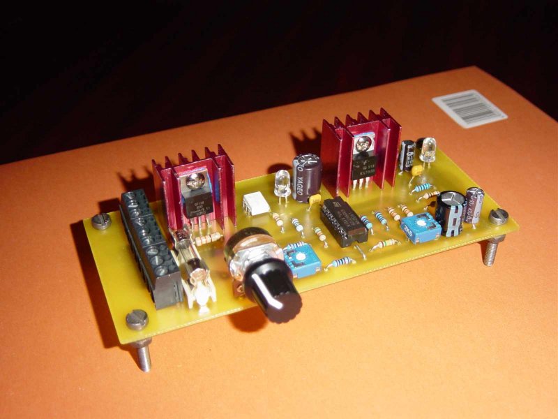

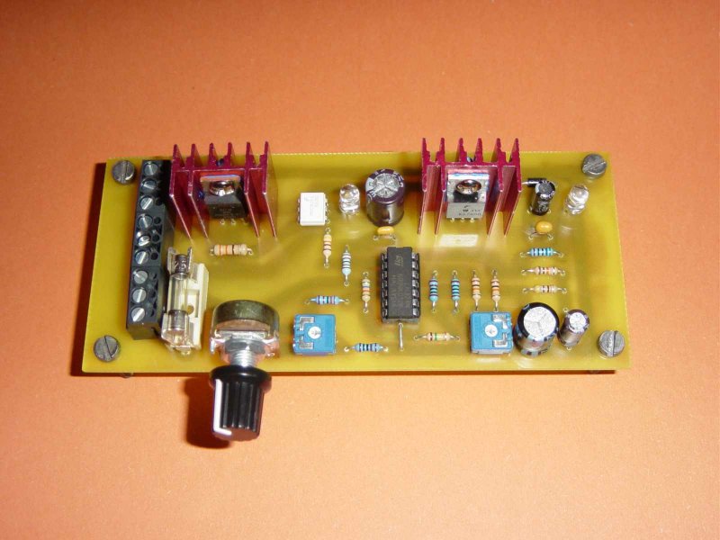

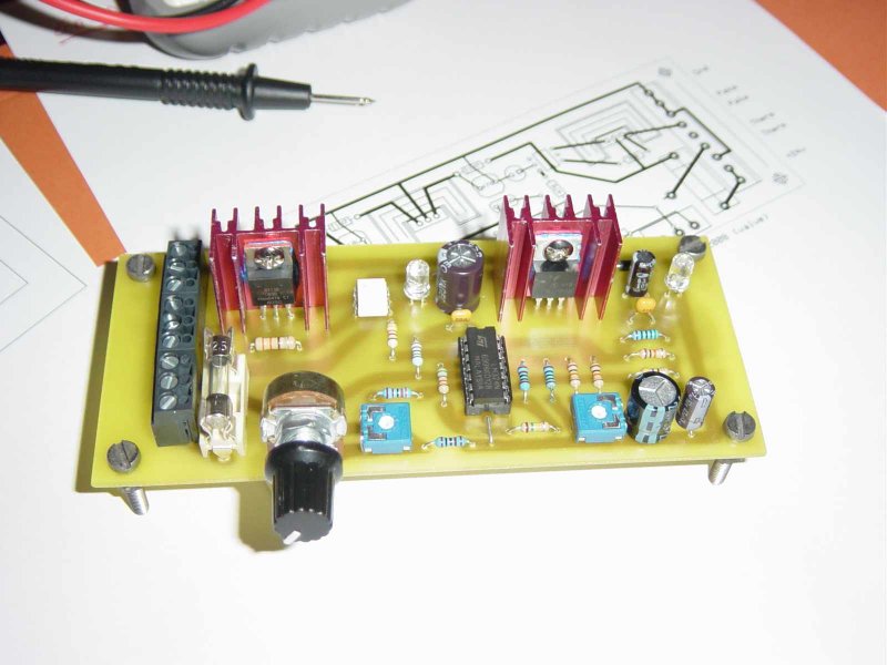

Kész lettem egy forrasztóállomással, melyet nÁnÁ kollega ajánlott, (a kapcsolási rajz innen származik). Gondoltam megosztok pár képet, de még a dobozolás hátra van. Remélem arra is marad egy kis időm.
(#) vicsys válasza valve hozzászólására (») Júl 15, 2008 /
Azannya! Szép lett... Csak 1-2 dolog: A ledeket kivezeted az előlapra ugye?
Az aljáról is mutatsz képet? Meg majd ha bedobozolod?
(#) valve válasza vicsys hozzászólására (») Júl 15, 2008 /
A ledek fölé fényvezető műanyag megy be a doboz elejéről, így az fogja kivezetni a fényt az előlapra,..
Persze a dobozolt változatról és az aljáról is csatolok képet. Semmi fotózás/vasalás, csak kézimunka
(#) szilva válasza valve hozzászólására (») Júl 16, 2008 /
Ehhe, jó, hogy előkerült a téma: nemrég kellett volna valami műanyag rúdféle, amit fényvezetőnek tudtam volna használni, és körbekérdeztem pár helyen, de mindenhol csak bámultak rám.
Te mit használsz fényvezetőnek és hol lehet ilyesmit beszerezni?
(#) valve válasza szilva hozzászólására (») Júl 16, 2008 /
Azt nem tudom, hogy hol lehet beszerezni a hétköznapokban. Nálunk a cégnél dolgoznak ilyen plexi, pvc, stb, stb anyagokkal és innen kértem a műhelyes fiúktól. De szerintem bármilyen átlátszó anyag, műanyag vagy bármi ami vezeti a fényt és megmunkálható, azt lehet használni. Vagy a legegyszerűbb ha veszel egy fél méter száloptikát, üvegszálat aminek az egyik végét a ledre, és a másikat akárhová húzhatod.

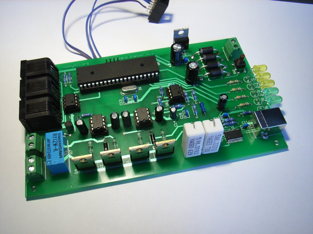

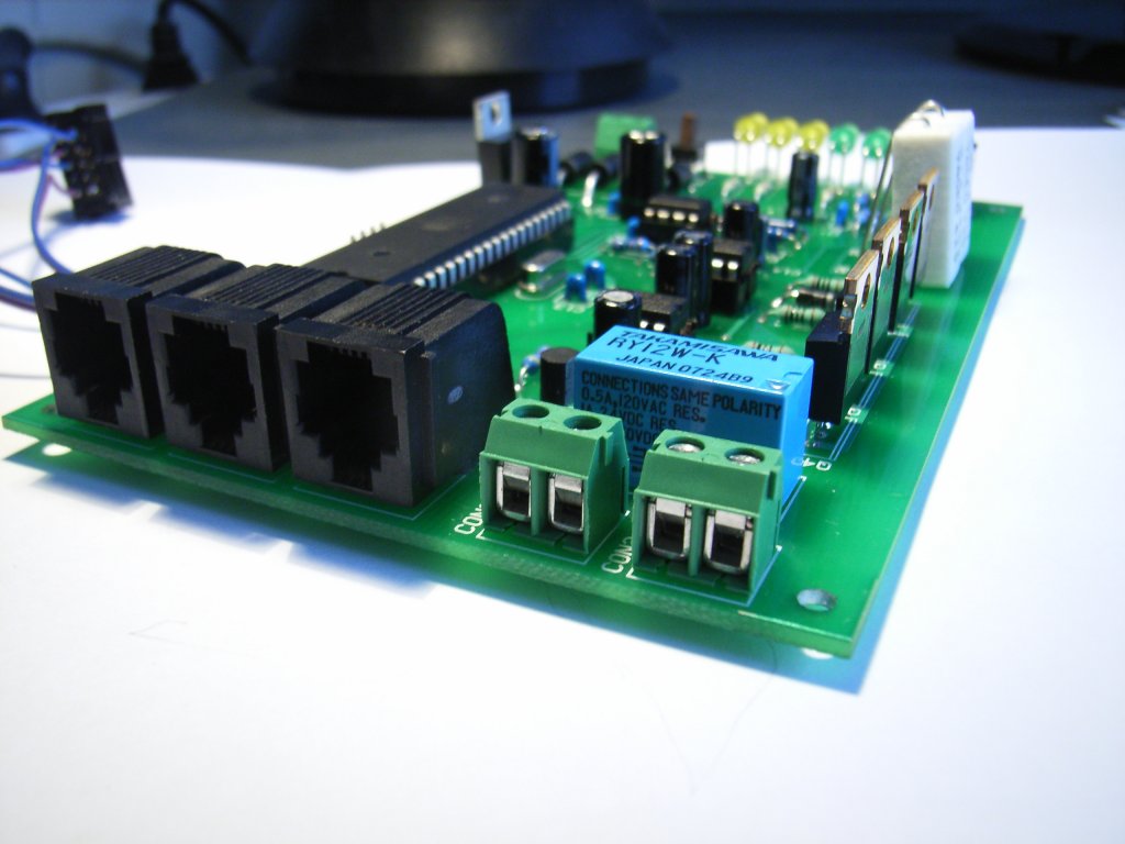

Végre befejeztem a saját dcc rendszerem parancsközpontját. Megvan minden alkatrész, most kezdődik majd a marathoni programozás. Szép feladat ugyanis a gyári Lenz rendszerrel és az XpressNet-tel kompatibilisnek kell lennie
Direkt nem tettem a nyákra ISP-t, így az az ami rá van forrasztva.
(#) vicsys válasza Topi hozzászólására (») Júl 16, 2008 /
Nagyon szép! Gratula! :kalap:
(#) szabi83 válasza Topi hozzászólására (») Júl 16, 2008 /
Zsír
(#) AMD válasza Topi hozzászólására (») Júl 16, 2008 /
Grat :kalap:
(#) valve válasza vicsys hozzászólására (») Júl 16, 2008 /
Topi, ez csúcsminőség! Ennél szebb nem is lehet!
(#) zenetom válasza Topi hozzászólására (») Júl 16, 2008 /
Bárcsak a kínaiak is tudnának ilyen minőségbe dolgozni..
