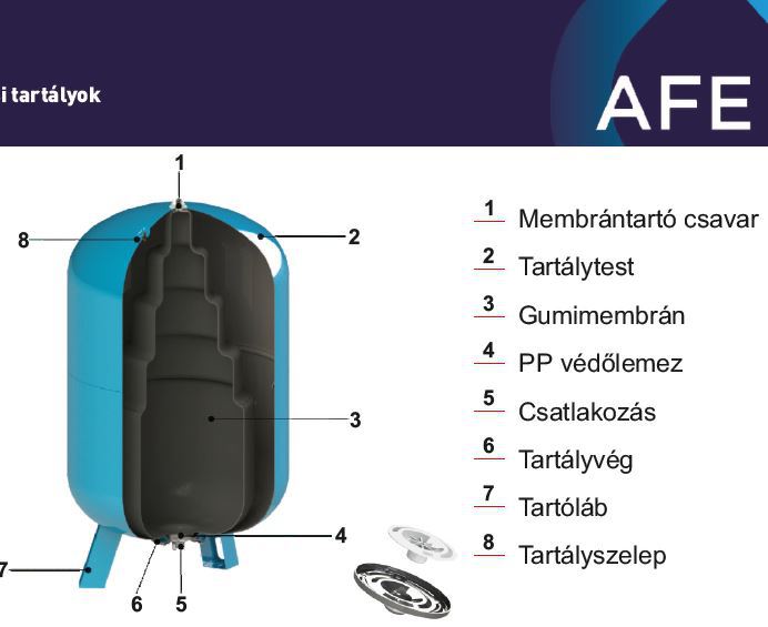

(#) szs válasza Bakman hozzászólására (») Márc 6, 2022 /
Azt írta:
„Amelyik óra a tartály oldalán van az a szétbontás után is nyomást mutatott (Kb 1 bar-t). Az óra kitekerése kis levegő mennyiség távozásával társul.”
Tehát akkor sziszeg, amikor kitekeri.
Természetes, hogy előtte nyomást mutat -akkor jó a tartály (és a labda)
(#) Bakman válasza szs hozzászólására (») Márc 6, 2022 /
Nem tudom, ezt a részt hogyan kell értelmezni:
„szétbontott állapotban is mér valamilyen levegő nyomást, de milyet?”
Úgy, ahogan írtam
A labda túloldalán (ha nincs tömítetlenség) kell nyomásnak lenni. A nyomásmérő ezt méri (nem víznyomást). A vízet viszont ez fogja "nyomni".

(#) rascalyjo82 válasza Bakman hozzászólására (») Márc 6, 2022 /
Ha a képet nézzük a 8-as a levegő előtöltési szelep, az oké én nem erről beszélek....
A képen az 1-nél van az óra, egyértelmű szerintem hogy a lufi úgy van a tartály oldalához rögzítve hogy az a csatlakozó a lufiban lévő víz nyomását méri.
Amikor az órát eltávolítottam a mutatója visszaállt 0-ra. Az óra hibátlan.

(#) szs válasza rascalyjo82 hozzászólására (») Márc 6, 2022 /
Harmadszor elmondom: az óra eltávolításával azért állt vissza 0-ra, mert akkor már nem volt nyomás. Az a nyomás, ami belepumpálsz. Nem a víznek van nyomása. Akkor nem volna szükség a hidroforra, ha a víznek volna nyomása (ami önmagától nincs is).

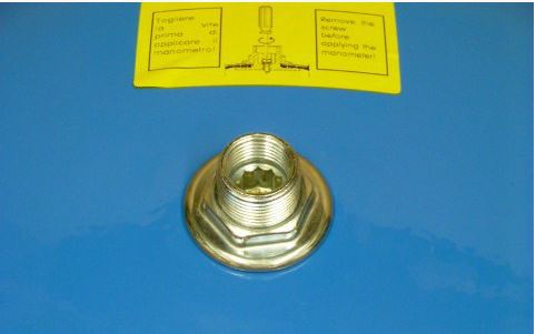

(#) Bakman válasza rascalyjo82 hozzászólására (») Márc 6, 2022 /
Nézvén uniman által feltöltött képet. A membrántartó csavar helyett van nyomásmérő óra beletekerve?
Az egy olyan idom ami tartja a lufit hogy ne lógjon a tartályban, és lehet bele nyomásmérő órát is beletekerni.
Azt a részt (a tartály és a lufi között), víznyomás mentes állapotban elvileg 1.5 bar-ra kell felpumpálni. Tehát normális dolog, hogy ott mutat valamit a nyomásmérő óra.
Ahogy nő a tartályban a víz nyomása, úgy nő az említett részen is a nyomás. Ez azért kell, hogy ne hirtelen alakuljon ki az üzemi víznyomás, károsítva ezzel a szivattyút és/vagy a kutat. Ha nem lenne benne ilyen, a víznyomás nagyon hirtelen ugrana meg amikor nincs vízelvétel de a szivattyú még működik.

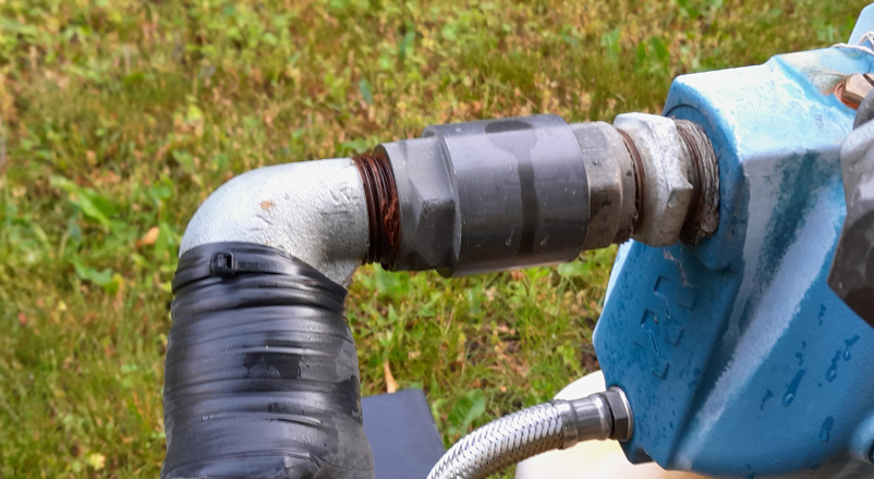

(#) Bakman válasza hzoli2 hozzászólására (») Máj 29, 2022 / 2
Gyaníthatóan az a gond, hogy amikor a nyomáskapcsoló kapcsolja ki a szivattyút, a szivattyúban már meglévő nyomás visszajut, egészen a lábszelepig, rántva/lökve egy szép nagyot az egészen. Ez mozgatja meg a homokot, amit a következő indulásnál fel tud szívni.
Nem elsősorban a homok miatt, hanem a teljes szívóág védelme miatt ajánlott a visszacsapó szelep az ilyen szivattyúk elé.
(#) hzoli2 válasza Bakman hozzászólására (») Máj 30, 2022 /
Köszi a választ , a visszacsapó szelepet többen emlegették már , szerelhetőség miatt előnyös a beszerelése , mivel fent van . A visszacsapó szelepnél hogyan kell feltőlteni a kútba menő csövet vizzel , hogy ne legyen levegős a rendszer , a lábszelepnél egyszerű , mert fent beletőltök annyi vizet , amennyi belemegy aztán kész , ha nem ereszti le akkor jó, viszont a visszacsapó szelepnél , hogyan lesz levegő mentes a kútba menő cső? , a szivattyú tudja kezelni és légteleníti magát , vagy egy külön csatlakozást és egy csapot kell felszerelni a kútba menő cső légtelenítése céljából?
Majd kipróbálom azt is , hogy rövidebb csövet engedek le , a nyugvó vízszint alá kb.3 m-re , aztán meglátom milyen lesz , nem tudom milyen gyorsan van utánpótás , majd meg kellene néznem az üzemi vizszintet is ,hogy hol lehet, gondolom , ha távolabb van az aljától , nem kavarodik fel az üledék. (a szivattyúm gardena 4000/liter 1100W os egybeépített előszürős a tipusát most nem tudom megnézni , de nem mostani , van már egy pár éves csak nem használtam, de jól megy)
