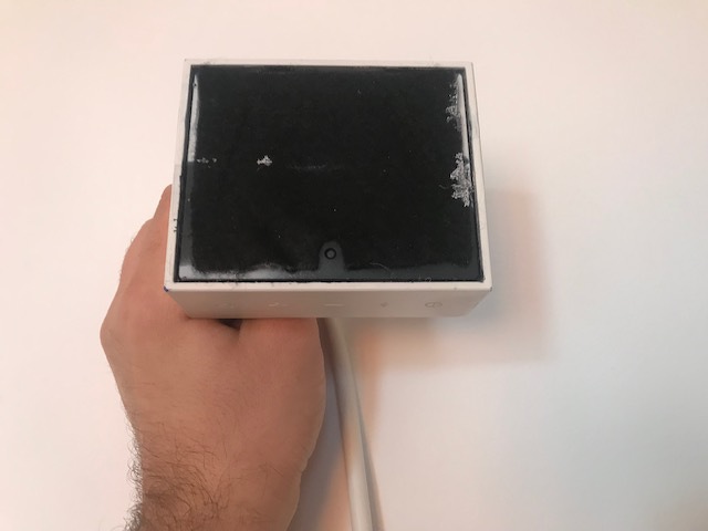

(#) csabzz válasza Inhouse hozzászólására (») Jan 3, 2019 / 1
Leírom a BT hangszóró-multiroom projekt tapasztalataimat, segíteni fog.
1. falra szerelhető nyilván nincs BT-ból, ezt a JBL GO+ hangfalamnál egy glettvasból készített - alulról nem látszó - nyuszifüllel oldottam meg (ld. csatolt kép; mellék szál: a csúnyán festett részek nem látszanak). Kulturáltabb mint egy konzol, amit egyébként lehet külön is kapni. Padokat tettem rá, hogy testhangokat ne vigye át a falra. Szerintem innentől bármi a falra rögzíthető.
2. nem említetteted, de BT hangszóróknál probléma lesz a bekapcsolás-auto power off is. Ezt én mikrokontrollerrel oldottam meg, ami egyrészt ad egy jelet az on kapcsolónak, másrészt az aux jack melegpontnak 5 percenként küld egy halk, rövid 40 kHz-es jelet. Vagyis így butítottam le aktívnak, ami a cél volt. A tápot, az on signalt és az audio jelet egy 5x0.75-ös kábellel vittem be a hangszóróba.
3. problémaként a legvégén jöttem rá, hogy az aux (Iphoneról legalábbis) halk 30%-kal halkabb, mint BT-n keresztül, úgyhogy kerestem egy ünnepek alatt hozzáférhető, kis erősítőt, amit egy 2400 Ft-os Genius SP-HF160 aktív hangszóró formájában találtam meg. Végül a kis Genius a JBL Go-t masszívan leverte hangzásban, úgyhogy nem volt szívem szétszedni. Ő nyert, kapott egy Audiocast M5-öt és most is itt megy a rádió mellettem róla.Szóval ennyit a BT hangszóró átalakításáról, megy a szekrénybe...
Délelőtt hallgattam a nagy(obb)testvérét, a Genius SP-hf500a-t, 1 pár 10.000 körül van és mini Hifi minőség; hasonló BT hangszóró legalább triplája ennek.
Amit javasolok ez alapján:
BT-nél a drágább hangszórók (talán JBL Flip) tudnak egymással kommunikálni, fel lehet őket fűzni, de már csak a ki be kapcsolás és a fentiek gondot fognak okozni, nem javaslom. E helyett tetszés szerinti aktív hangszórókat javaslok és hangszórónként 1 db audiocast-et; ebayen 8000/db. Hangszórónként rákötöd a jobb/bal melegpontot, így a sztereó is pipa; hangerő darabonként szabályozható. Holnapután pedig kitehet egyet a WC-be, egyet az előtérbe is. AudioCast pedig NAS kompatibilis.
