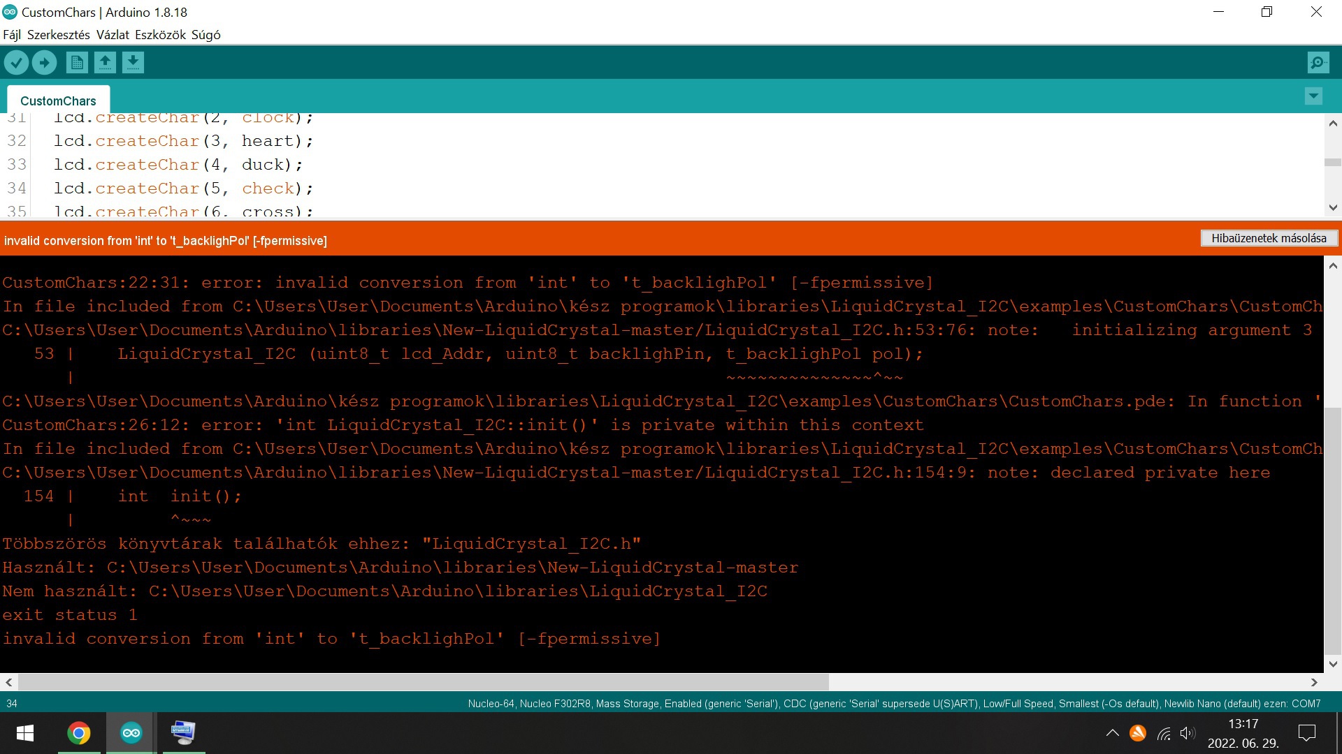

Egy kódot akartam feltölteni NUCLEO-F302R8 ra arduino ide-vel de már fordítás közben elakadt ennél a sornál
viszont ha átrakom arduino nano-ra simán hiba nélkül lefordítja. Ilyenkor mi lehet a baja? Alul pirossal ezt a hibaüzenetet írja Arduino: 1.8.18 (Windows 10), Alaplap:"Nucleo-64, Nucleo F302R8, Mass Storage, Enabled (generic 'Serial'), CDC (generic 'Serial' supersede U(S)ART), Low/Full Speed, Smallest (-Os default), Newlib Nano (default)" CustomChars:22:31: error: invalid conversion from 'int' to 't_backlighPol' [-fpermissive] In file included from C:\Users\User\Documents\Arduino\kész programok\libraries\LiquidCrystal_I2C\examples\CustomChars\CustomChars.pde:5: C:\Users\User\Documents\Arduino\libraries\New-LiquidCrystal-master/LiquidCrystal_I2C.h:53:76: note: initializing argument 3 of 'LiquidCrystal_I2C::LiquidCrystal_I2C(uint8_t, uint8_t, t_backlighPol)' 53 | LiquidCrystal_I2C (uint8_t lcd_Addr, uint8_t backlighPin, t_backlighPol pol); | ~~~~~~~~~~~~~~^~~ C:\Users\User\Documents\Arduino\kész programok\libraries\LiquidCrystal_I2C\examples\CustomChars\CustomChars.pde: In function 'void setup()': CustomChars:26:12: error: 'int LiquidCrystal_I2C::init()' is private within this context In file included from C:\Users\User\Documents\Arduino\kész programok\libraries\LiquidCrystal_I2C\examples\CustomChars\CustomChars.pde:5: C:\Users\User\Documents\Arduino\libraries\New-LiquidCrystal-master/LiquidCrystal_I2C.h:154:9: note: declared private here 154 | int init(); | ^~~~ Többszörös könyvtárak találhatók ehhez: "LiquidCrystal_I2C.h" Használt: C:\Users\User\Documents\Arduino\libraries\New-LiquidCrystal-master Nem használt: C:\Users\User\Documents\Arduino\libraries\LiquidCrystal_I2C exit status 1 invalid conversion from 'int' to 't_backlighPol' [-fpermissive] Ennek a jelentésnek több információja lehetne a "Bővebb kimenet mutatása fordításkor" opció engedélyezésével a Fájl -> Beállítások-ban. Idézet: „LiquidCrystal_I2C lcd(0x27,20,4); // set the LCD address to 0x27 for a 16 chars and 2 line display” A hibajelzések szerint a te esetedben ezeknek a paramétereknek teljesen más a szerepe (és az adattípusa):
Ennek oka pedig az lehet, hogy a LiquidCrystal_I2C helyett a New-LiquidCrystal programkönyvtárat akarja befordítani a programodhoz. Szerencsétlen módon mindkettőnek LiquidCrystal_I2C.h nevű a fejléc állománya. Ezt a kettősséget valahogy fel kellene oldani. A hozzászólás módosítva: Jún 29, 2022
Ha törölni tudnám New-LiquidCrystal -t az megoldás lenne?
Kitöröltem átmenetileg New-LiquidCrystal könyvtárat. Alulra kiirta pirossal hogy
"FIGYELEM: A(z) LiquidCrystal_I2C könyvtár avr architektúrán való futást igényel és inkompatibilis lehet a jelenlegi alaplapoddal, ami stm32 architektúrát futtat." de ennek ellenére jól müködik minden. Már csak az a kérdés hogy fog-e nekem hiányozni az a könyvtár
