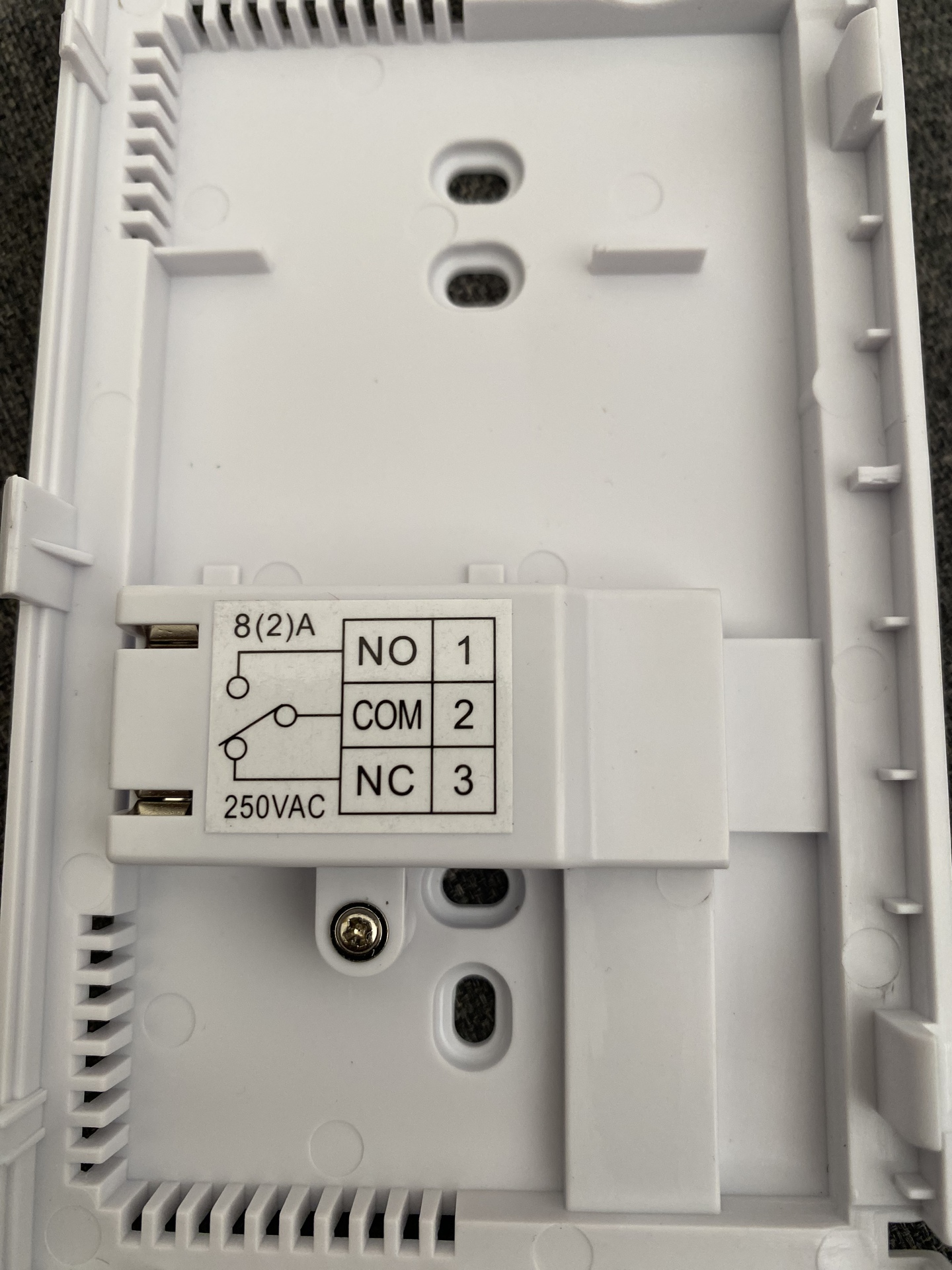

régi típusú (Eberle RTR-E 3521) termosztátom cserélném újabb típusúra, (Computherm T70). Azt tudom, hogy a régi termosztáthoz 3 vezeték megy, ebből csak kettő van bekötve. (képen láthato modon) Töltök fel 3 képet. (2 a régi termosztát bekötését mutatja) a 3-ik az új termosztát hátlapja, bár sok jelölés nincs rajta és leirásban sem találok többet. Igazából az lenne kérdésem, hogy melyik 2 (vagy hármat) vezetéket kötöm majd az új termosztátba és ott melyiket hova? Gákészülék egy Ferroli Domitop F24E tipusu. Nagyon Köszi előre is a válaszokat. Üdv
Lehet ha bekötnéd a harmadik (nulla) vezetéket, akkor nem is kellene kicserélned.
![]() De ha ennyire ezt szeretned, akkor NO - COM.
A hagyományos termosztátod komfortosabb lehetne, ha megkapná a nullát is. Ilyenkor egy ellenállás fűtésével segítve kisebb a hiszterézise, egyenletesebb hőmérsékletet tart. Azt innen nem lehet tudni, hogy a maradék zöld/sárga vezetékre kötöttek-e valamit, vagy éppen nullát a kábel túloldalán.
Persze a digitális még ennél is simábban teszi ezt. A bekötés, ahogy írta Gafly, a régi 1 és 2 megy az új NO és COM kivezetésére.

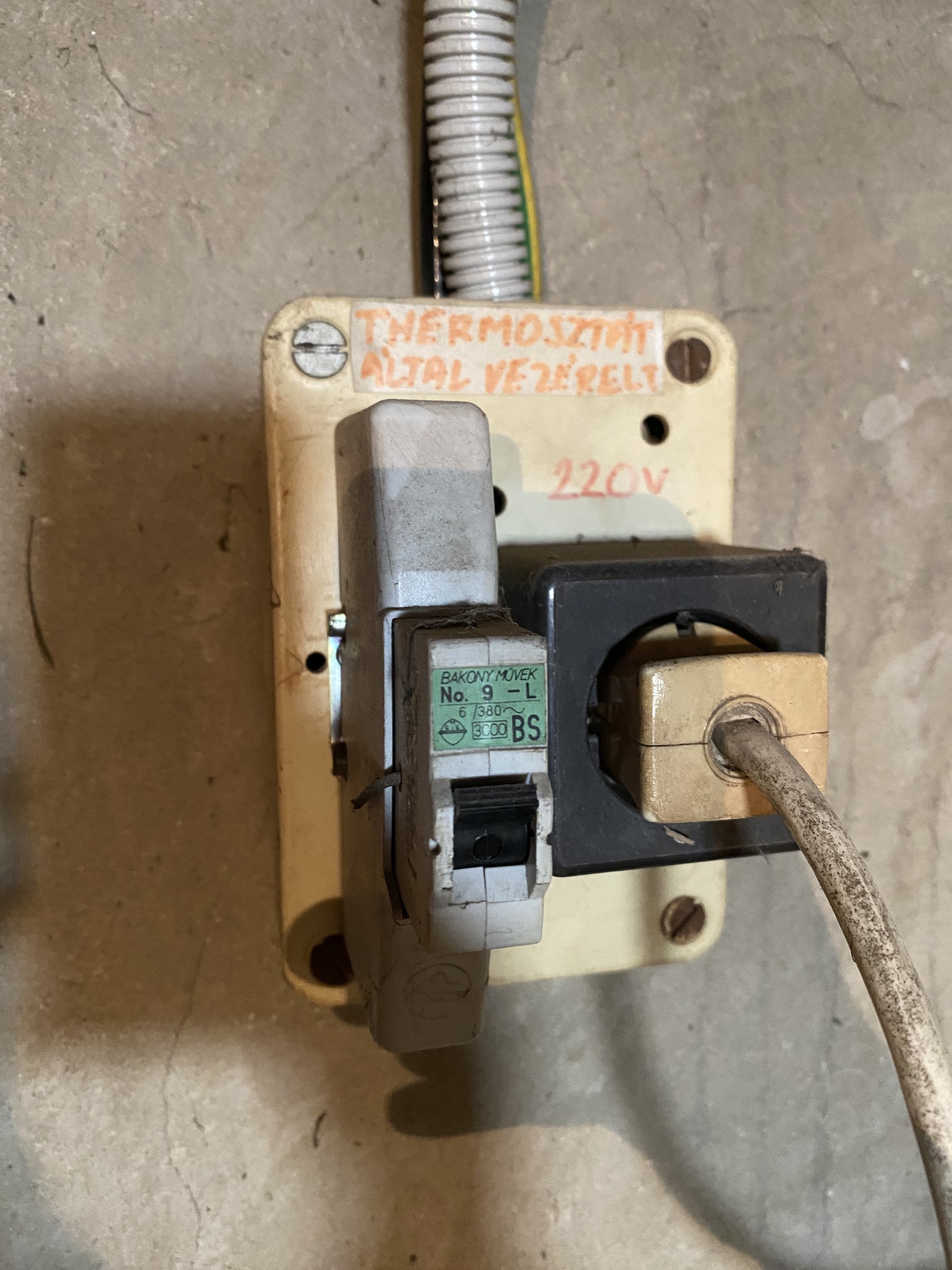

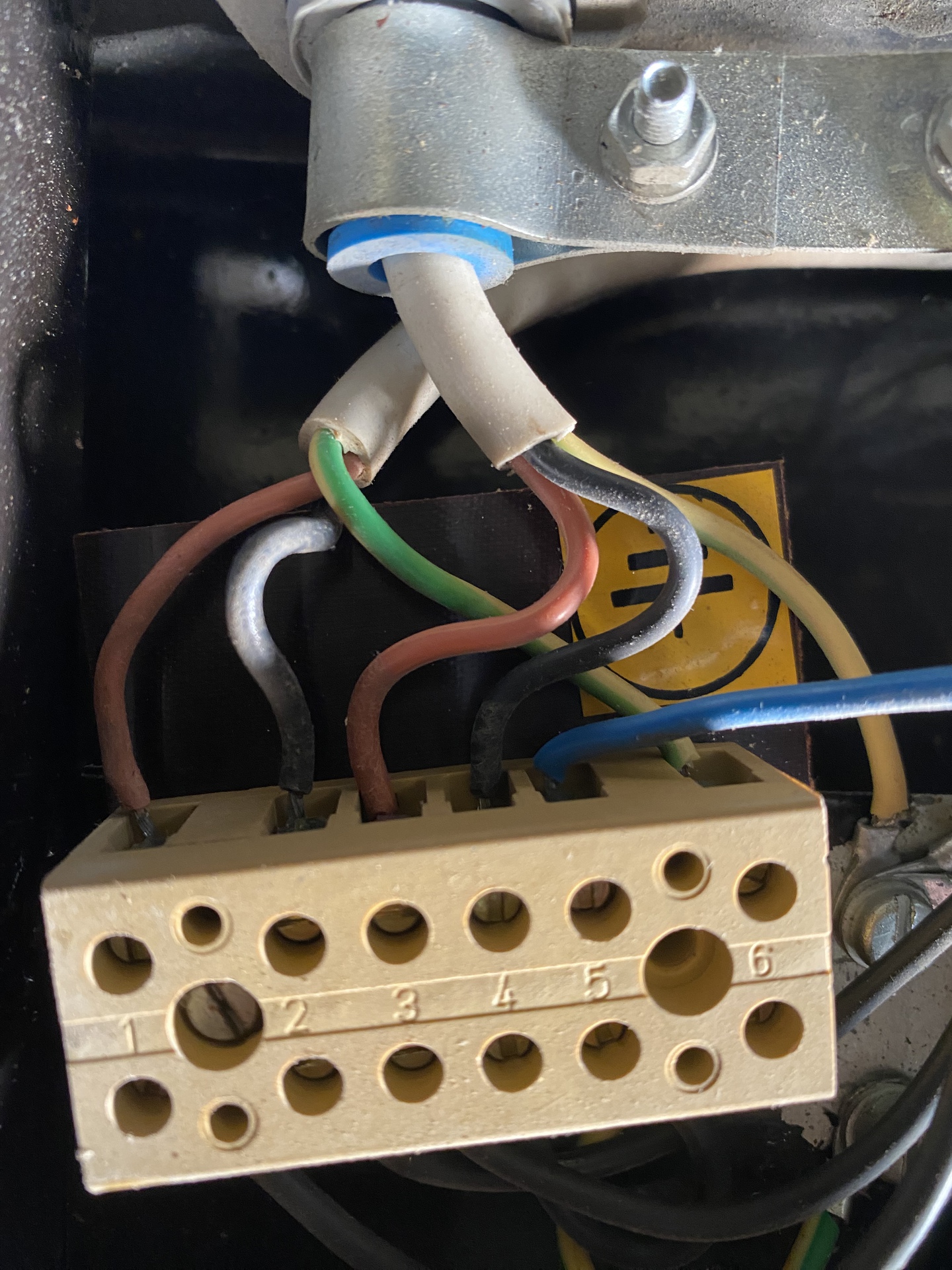

Sziasztok! Segítséget szeretnék kérni bekötéshez, Eberle RTR-E 3521 típust cserélnénk
újabb Computherm Q7-re, az eddigi Thermoteka 25–ös kazánt vezérel egy Wilo keringető szivattyúval együtt, egyszerre kapcsolva a kettőt. Régi vastagcsöves gravitációs, vegyeskazános örökölt ház, minden működik, csupán a heti programozhatóság és a nappali-éjszakai beállíthatóság miatt cserélnénk a régi tekerőset. Abban akadtam el hogy itt 4 szál vezeték van, sárga-zöld leszigetelve funkció nélkül elvileg , 2db fekete az 1-2 be kék az N-be. Melyiket hova kellene a Computherm Q7-be kötni? A kazán egy 220V -os konnektorba van dugva a pincében amin egy Termosztát által vezérelt felirat van, ezt valami szaki írta ra elvileg valamikor, ugyanilyen van a vegyes kazán mellett a falon amibe a keringető van dugva. Mellékelek pár képet, előre is köszönöm a segítségeteket, es a rászánt drága időt! 1.kép kazán dugvillás vezetéke gyárilag 2.kép konnektorba menő bekötés amibe a kazán van dugva 3.kép az Eberle mostani bekötése 4. kép a Computherm bekotesi pontjai +pár kép ami segítség lehet

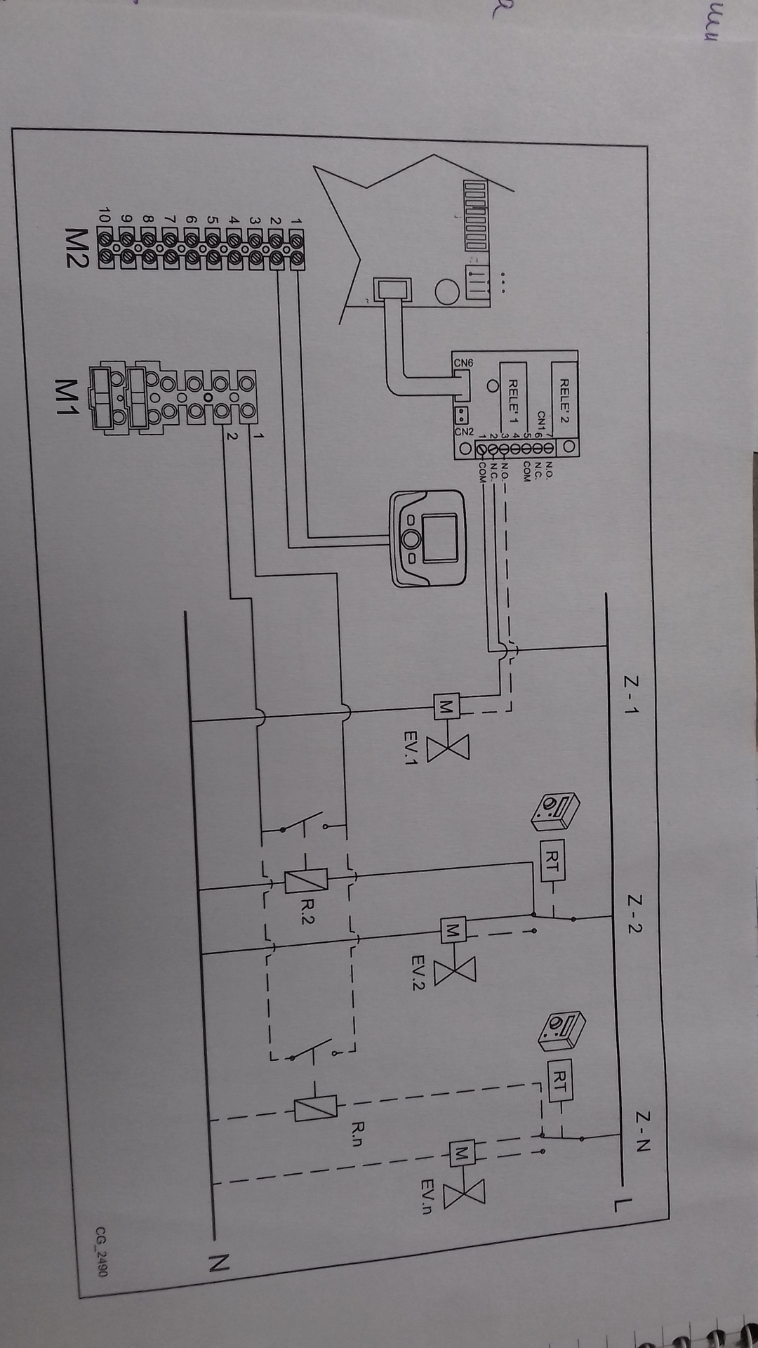

Baxi Luna Duo Tech 1.24 kazánomhoz vásároltam kettő darab Baxi vezetékes, kétcsatornás programozható termosztátot, amelyek elméletileg 12 voltosak. A fűtés két zónára van osztva, ezért a kettő darab. A kazán leírása szerint vásárolnom kell még hozzá egy plusz interfészt a két zóna miatt. (csatolom a bekötés rajzát) A kérdésem az lenne, hogy a második zónára telepíthető-e a 12 voltos termosztát? Az M1 kapocslécen 230 volt van, az M2 alacsony feszültségű. Lehet, hogy hülye a kérdés, de abszolút hozzá nem értő vagyok. Köszönöm előre is a válaszokat üdvözlettel
Hello! A két feketét bekötöd a Q7 1-es 2-es pontjára, a kéket leszigeteled és kész vagy.
Nagyon köszönöm a gyors segítséget! Örök hála!
