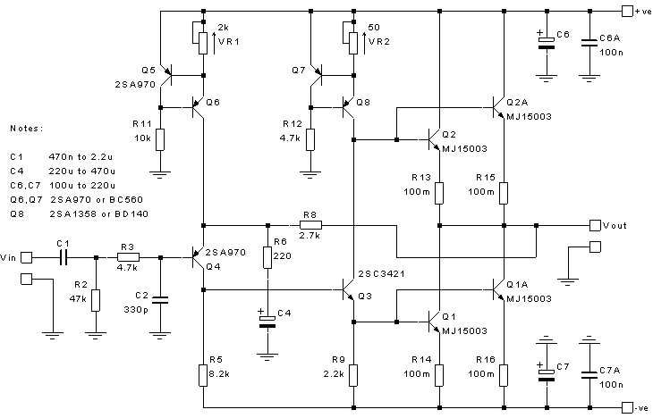

Nagyon sokszor leírtam már, hogy a JLH az nem A osztályú erősítő, hanem egy push-pull, aminek annyira fel van emelve a nyugalmi árama, hogy a terheléstől függően a klippig ne fogyjon el.
A meghajtó tranzisztor emittere alatti ellenállás durva csökkentésével akár AB-ra is be lehet állítani.
Én hiszek neked, de a megjelenése óta mindenki, maga a szerzője John Linsley Hood is "A" osztályú erősítőként definiálja a könyvében, így nem csoda, ha mindenki így említi.

Definiáljuk már az "A" osztály mibenlétét. Attól hogy push-pull, attól lehet "C", "B", "AB", valamint tiszta "A" osztály.
Ha a felső és az alsó végtranzisztor árama soha nen lesz nulla, akkor mindkét erősítő elemre érvényes az áram 180°-os folyási szöge, ami azt jelenti, hogy a két végtranzisztor amivel együtt az egész erősítő "A" osztályban dolgozik.

Az A osztályú működésnek nem az a definíciója, hogy az erősítő elemen/elemeken a vezérléstől függetlenül minden időpillanatban folyik áram? (Conduction angle=360degree) Ebben a definícióban pedig szó nincs együtemű, vagy ellenütemű kapcsolásról.

Üdv! A JLH'69 egy generátor áramát osztja el a két végtranzisztor között. Ebből következik, hogy a kimeneti csúcsáram nem lehet több a nyugalmi áram kétszeresénél, tehát a kivezérelhetőség érdekében a nyugalmi áramnak egy szintet el kell érnie. A további növelést azért használjuk, hogy a vég- és az áramelosztó tranyók minél lineárisabb szakaszára essen az üzemi tartomány.
Saját és mások tapasztalatát összegezve a nyugalmi áramra az Iq=0,36Ut/Zh ajánlást fogalmaztam meg.

"Ebből következik, hogy a kimeneti csúcsáram nem lehet több a nyugalmi áram kétszeresénél"
Ezt levezetnéd? Mivel az áramgenerátor is vezérelve van ebben a kapcsolásban. Szerintem ez akkor lenne igaz, ha az alsó végtranzisztor bázisa ki lenne hidegítve egy elko-val. A hozzászólás módosítva: Máj 28, 2022
Szia! A bootstrap kondi stabilizálja a generált áramot, nem pedig vezérli.
Ha az alsó tranzisztor bázisa hidegítve lenne, azaz sima áramgenerátorként működne, akkor csúcsáram maximuma az megegyezne ennek az áramával. Pontosan azért a kétszerese, mert bootstrap kondi utáni áram közel állandó, és ezt osztódik ketté a két végtranzisztor bázisáramaként. Azaz alaphelyzetben kb. 50-50 % ban, majd a kivezérlési csúcsnál az egyik végtranyó bázisárama kb a duplája, a másiké meg kb. nulla lesz.
Persze ha lenne számottevő B-E ellenállás mindkét végtranzisztoron, akkor nyilván akár AB osztályú is lehetne, azaz a csúcsáram nagyobb is lehetne a nyugalmi duplájánál. A hozzászólás módosítva: Máj 28, 2022

Köszönöm, hogy használhatom a szimulátort. Az ábráról minden leolvasható. Kb. 315mA nyugalmi áram mellett kb. 1,5A a csúcsáram. Sima AB osztály, ahogy egy push-pull-tól illik.
Amikor hidegítve van a bázis, akkor egyfajta egyenirányítás is létrejön, ezért szintfüggő, hogy mekkora lesz a nyugalmi áram - és ekkor bekövetkezik, hogy a nyugalmi áram kétszeresénél nem tud több lenni a kimeneti áram. A rajzra felírt torzítás adat az alapáramkörre vonatkozott, ne vegyétek figyelembe. Részemről lezártam. A hozzászólás módosítva: Máj 28, 2022

Sziasztok! A JLH-nak létezik +/- tápos verziója,ahol a belső megoldások is egész mások.Ezt esetleg próbálta már valaki? Az eredetit lassan elengedem... nem igazán az a hang,amit keresnék. Erre/ezekre gondolok,konkrétan...
A hozzászólás módosítva: Nov 14, 2022
Ha olvasgatsz róla, akár itt régről akár külföldi fórumokon, pont annyi vélemény szerint jobb mint amennyi szerint rosszabb, azaz el is értünk oda ahova máskor is szoktunk, hogy magad megépíted és meghallgatod. Azt mondjuk kicsit sem értem, hogy ha az Ongaku neked a jó, akkor miért ezzel küzdesz...
Köszi a választ...nagyjából nekem is ilyesmi jött le.Bár műszakilag korrektebbnek tűnik a szimmetrikus tápos verzió,legalábbis számomra.Az kétségtelen előny,hogy elmarad az "átkozott" kimeneti kondi. Karesz50 azt írta,hogy a JLH színez,és ebben tényleg igaza van.A színezés egyik oka az említett alkatrész,-ez így máris kilőve... A másik (ezt épp külföldi fórumon olvastam) a "bootstrap",vagyis feszültség-utánhúzó kondi,és ebben már az sincs,szóval... csak "filózok",hogy ennek így papír szerint is jobbnak kéne lennie.Mikor az ongaku-t elvitték,utána vettem elő ezt a kis vacakot,mert arra voltam kíváncsi,hogy mennyit tud produkálni a csöves után.Háát...ha annak a hangja legyen mondjuk 100 egység,akkor a JLH úgy 35-40 között.Szóval siralmas... Viszont kaptam egy profi dobozt,mármint készülék-dobozt,és minden más is megvan hozzá hogy összeépítsem,de,-ha már lúd,legyen kövér alapon a legjobbat szeretném választani.Mivel ongaku-t nem tudok fabrikálni magamnak hozzávalók híján.Legalábbis egyelőre.Amúgy fejben már eldöntöttem,hogy szimmetrikus verzió lesz,csak gondoltam,hátha valaki ismeri "testközelből" is ezt a változatot.De ha tudsz ajánlani valami mást helyette,..nyitott vagyok rá.A doboz még üres... A tél meg közeleg.
