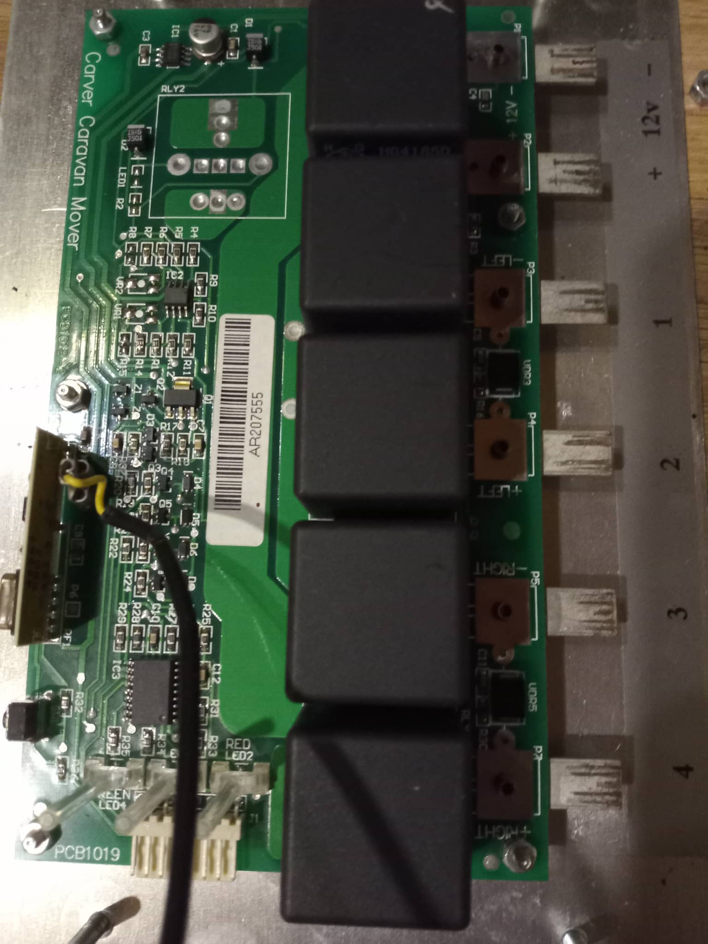

A képeken szereplő vezérlés javítására szeretnék találni egy mágust aki késztetést érez rá hogy foglalkozon vele.Ez egy lakókocsi mozgató vezérlése.Sajnos még nem tudtam senkit találni aki hajlandó lett volna vele foglalkozni.Bp vagy környéke előny,de a távolság sem akadály.Több darab vár javításra,természetesen a honoráriumot rendezem.Előre is köszönöm.
Mi a hibajelenség? A villogó hibakód működik, jelez valamit?
