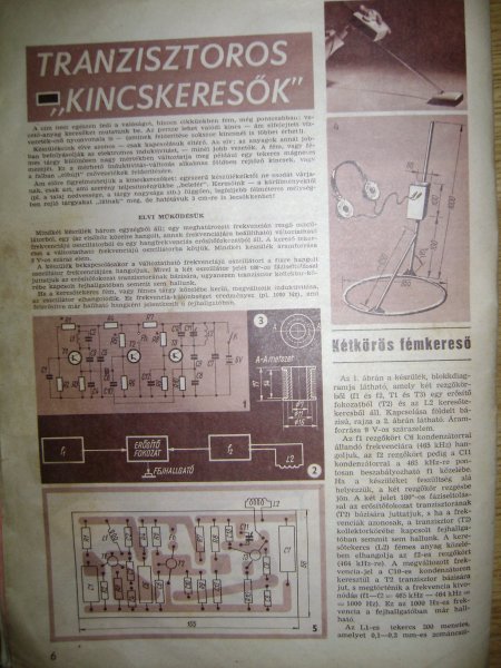

Sziasztok!! látom régen nem írtok ide de légyszives segítsetek 1 kicsit!! Ezermester 70/4 -es számában megjelent egy tranzisztoros fémkereső, ez mennyire használlható??? nagyon fontos lenne!
előre is köszönöm a választ! üdv:petya
Szia !
Légyszi a rjzot feltenni, mert nem mindenkinek van meg az a szám.
végre valaki fél óra és fent lesz kerítek egy szkenelőt
na itt is vannak a képek igaz fényképezőgépesek de így gyorsabb volt
Hello! Hát mivel nem túl sok alkatrészböl áll így nemhiszem hogy egy komoly kapcsolás lenne, bár néhány dolgot tuti megtalál ha jól van méretezve Mindenesetre kísérletezni jó alap szerintem. Én a PI rendszerűt építettem meg, azóta is jóformán úgy van szegény bedobozolva. Azóta szereztem szkópot is, csak nem volt még hangulatom beméricskélni. Saccra állítottam be, így a simson tankját 2 méterről észreveszi A 20 és 50Ft ost 10-20 centiröl. Arany meg ezüst ékszereim nemigazán vannak így azokkal nemtudom mit produkál.
