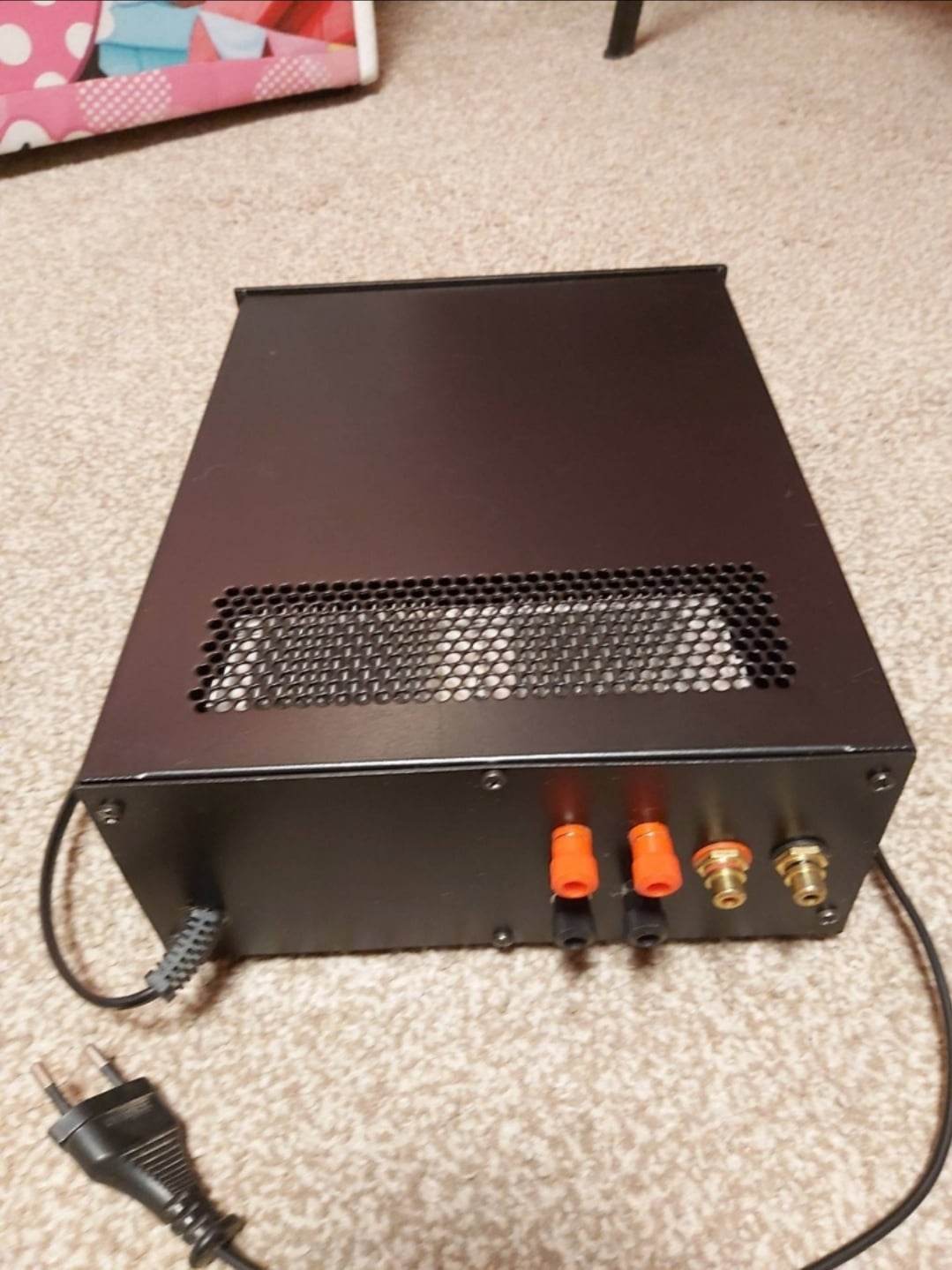

Ha a zsugorcső lecsúszik vagy a csavar kilazul, akkor a burkolatra fázis kerül! És még földeletlen is az erősítő, ez hol kettős szigetelés? Minimum közé egy darab műanyag vagy nyák, süllyesztett csavarfejjel felcsavarozni rá, alá rakj mégegy szigetelőlapot, ami a csavart elválasztja a burkolattól. A távtartón át, 2 másik lukon át rögzíteni.az egészet. A hozzászólás módosítva: Dec 7, 2022
Egyértelmüen rossz a vezetékelés ,a bemeneti pontot itt a képen nem látni ,azt jó lenne látni ?
A gnd helytelen kialakitása okoz gondot ,úgy látom duplán lett vezetékelve igy földhurok keletkezik.
Próbálom visszafejteni a kapcsolást, de nem akaródzik VF2 lenni.
Valamelyik végtranzisztor típusát kérlek olvasd le! Nekem valahogy bipoláris tranzisztorra jön ki. A felülnézeti kép mellé montíroztam a másik panel tükörképét. Van egy átkötés az IC alatt takarásban? Amúgy nagy gondot nem látok a panellel, a jeltest nincs a visszacsatolás test mellől hozva, de az csak egy átkötés cseréjével jár, amit majd lerajzolok.
Pontosabban? Bocsánat, de amatőr vagyok, de nagyon.

Ezt követően áttekintjük hogyan vigyünk testet a dobozra és a hűtőbordára. A hátlapi jelcsatlakozók azért érdekesek, mert vagy onnan visszük a testet a készülékházra, vagy még jobb ha a csatlakozók szigetelten kerültek beépítésre. Ezért kérte Cirok Laci a bemeneti csatlakozók fotóját. Ez a potival ellentétes oldala lesz az erősítőnek.

Most a testet (megtalálod a táppanelen, ahonnan a két szürke vezeték indul a hangszóró felé) kösd rá az erősítő dobozára és alakíts ki jó érintkezést a hűtőborda felé is. Lássuk elcsendesül végre a búgás?
Ezt úgy tudnám megcsinálni, hogy a hűtőborda az erősítő vázhoz van csavarozva oda kötném a vezetéket így jó lehet?
Mivel egyelőre próbáról van szó, bárhová kötheted. Arra ügyelj, a festék ne szigeteljen!
Megcsináltam!
A bal oldalon minimális búgás van a jobb oldalon hangosabb. Lassan bele fáradok én ebbe már elfogadtam, hogy át lettem verve mert bizalommal vagyok mindenki felé és ez lett az eredménye hülye egy helyzet vettem egy "erősítőt" azért, hogy javítgassam. Természetesen a tervező,kivitelező miután ezeket a dolgokat jeleztem neki nem áll velem szóba semmi rosszat nem kívánok neki, de egy családapát csapott be az erősítő eladhatatlan mert mindenki tudja, hogy rossz kivitelezés azért nem szól jól meg a rossz szűrés miatt.A végfokok jók mert közép és félsókategóriákban ezek vannak az aktív hangfalakban és nem így szólnak. Ha a lányom nagyobb lesz akkor veszek egy normálisat ha tudok. Tudom jön a kérdés nem próbáltam ki, de csak akkor nem a hibáit kerestem mert az eladó jól előadta magát. |
