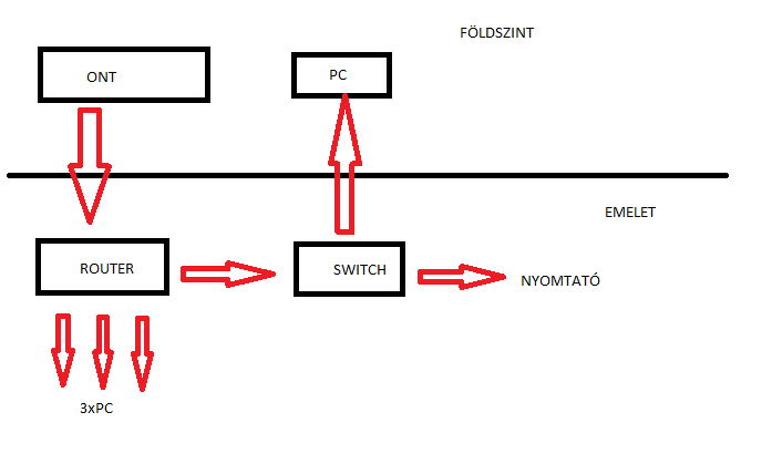

Egészségesebb lenne ha a sorrend ZTE --> TL-WDR4300 --> switch
(#) elektrorudi válasza niedziela hozzászólására (») Dec 8, 2022 /
Jó, de akkor továbbra se jut fel nornális szintű a Wi-Fi jel az emeletre. Miért lenne így jobb? Ajhogy rajzoltam, úgy milyen hátránya van? Vagy egyáltalán nem fog úgy működni?

(#) niedziela válasza elektrorudi hozzászólására (») Dec 8, 2022 / 2
lent hagyod az ONT bridge módba ami kapcsolódik a TL-WDR4300 -hez, akkor a routerben létrehozod a saját hálózatodat. Ha négy portja van a routerednek és 5 eszközt akarsz használni, a router egyik portjára teszed a switch-t ide csatlakoztatod a nyomtatót és a földszinti gépet. Annyi a plusz, hogy nem egy kábel van a földszint és emelet között hanem kettő. Viszont egy korrekt hálózatot hozol létre igy.
(#) iamrob válasza niedziela hozzászólására (») Dec 8, 2022 /
Úgy, hogy a router WAN oldalán lévő PC4 IP címe 192.168.0.51, és a LAN oldalon szintén ugyanebből a tartományból vannak címek x.x.x.50-.59-ig. Ezt így nem fogja tudni route-olni.

(#) iamrob válasza elektrorudi hozzászólására (») Dec 8, 2022 / 1
Ha belefér a két szint közötti két UTP, akkor a fenti eszközök közül egyet a lenti switchbe kötve megoldható a dolog. Ez esetben a router külső oldalát (WAN) nem kell bekötni, csak a 4 db LAN portba a switch + a maradék 3 fenti eszközt. Így WIFI is van az emeleten, és egy darab egységes hálózatot alkot a teljes eszközpark.
Igy lenne jó.
Mindenképpen ez a legkorrektebb megoldás, ha ennyi átalakítás még belefér az eszközök fizikai elrendezésében. És persze kell hozzá a két UTP a szintek között...

(#) elektrorudi válasza iamrob hozzászólására (») Dec 9, 2022 /
És, ha a PC4 IP címe más lenne, akkor működne ahogy elképzeltem? Mi lenne az a cím (vagy tartomány) amivel tudná routolni?
(A TL-WDR4300 címe: 192.168.0.1)

(#) niedziela válasza elektrorudi hozzászólására (») Dec 9, 2022 / 1
Ahol elfér egy kábel ott elvileg elfér kettő is.
Ha nem akkor bekötöd ahogy rajzoltad, a routernek más tartományt állítasz, igy annyi lesz a szépséghiba, hogy a lenti és fentio gépek nem egy tartományban lesznek, ergó a földszinti PC nem látja a nyomtatót.
Másik megoldás, hogy lemondasz a routolásról és egy tartományba lesz minden PC, viszont igy vesztesz egy portot a routeren (a router is switchként fog működni) és csak 3 eszköz csatlakoztatható.
Vagy a routert hagyod a földszinten, és a switch-t viszed fel.
Igy egy kábel elég és egy hálózatban marad minden.

(#) elektrorudi válasza niedziela hozzászólására (») Dec 9, 2022 /
Köszönöm. Az nem jó, ha a földszinti PC-ről nem lehet nyomtatni. Ez a verzió elvetve.
Most pontosan úgy néz ki a hálózatom, ahogy itt lerajzoltad. Majdnem jó, csak a WiFi nagyon lassú az emeleten (a földszinten egyáltalán nem használjuk).
„Másik megoldás, hogy lemondasz a routolásról és egy tartományba lesz minden PC, viszont igy vesztesz egy portot a routeren (a router is switchként fog működni) és csak 3 eszköz csatlakoztatható.”
Két mondatban ÉS egy pici rajban kifejtenéd, hogy ez az állapot hogy nézne ki, és milyen hátránnyal járna? (az egy port veszteséggel együtt tudnék élni)
Ha már ennyit fáradtatok velem, még ezt az egyet légyszi.

(#) niedziela válasza niedziela hozzászólására (») Dec 9, 2022 / 1
Ha nem routolsz akkor a router swich módban lesz, azaz a WAN port nincs bekötve hanem a földszinti switch-ből a router LAN 1-be kötöd a kábelt és marad 3db LAN port az eszközöknek.
Plusz wifi.

(#) iamrob válasza elektrorudi hozzászólására (») Dec 9, 2022 /
Az IP cím a maszkkal együtt határozza meg a tartományt, tehát a címet önmagában nem elég beállítani. Az eredeti rajzon az ONT oszt címet a PC4-nek és a routernek is (WAN oldalon), ezért ettől eltérő tartományt kell a router LAN oldalán beállítanod.
A PC4-gyel itt az a baj, hogy az ONT lesz átjárónak megadva, így a nyomtatót nem fogja elérni. Kivéve, ha a routert adod meg manuálisan átjárónak a PC4-nek, de akkor ő a net felé nem fog kitalálni.
Válaszolva az eredeti kérdésedre: Feltételezem, 255.255.255.0 a maszk ONT oldalon, tehát pl. 192.168.1.x címtartomány megfelel a routerben LAN oldalon.
Ez akkor kell, ha a router routerként működik. Ha csak switchként használod, akkor ugyanaz a tartomány kell DHCP nélkül.

(#) elektrorudi válasza niedziela hozzászólására (») Jan 4, 2023 /
Köszönöm szépen mindenkinek a segítséget, hozzászólást. Végülis ez a megoldás lett megvalósítva. Az ünnepek alatt, kihúztam egy kábelt "visszafelé". Így végülis semmi nem változott az eredeti kiépítéshez képest, csak a router felkerült az emeletre, és egy plusz kábel lett behúzva árkon-bokron át.
