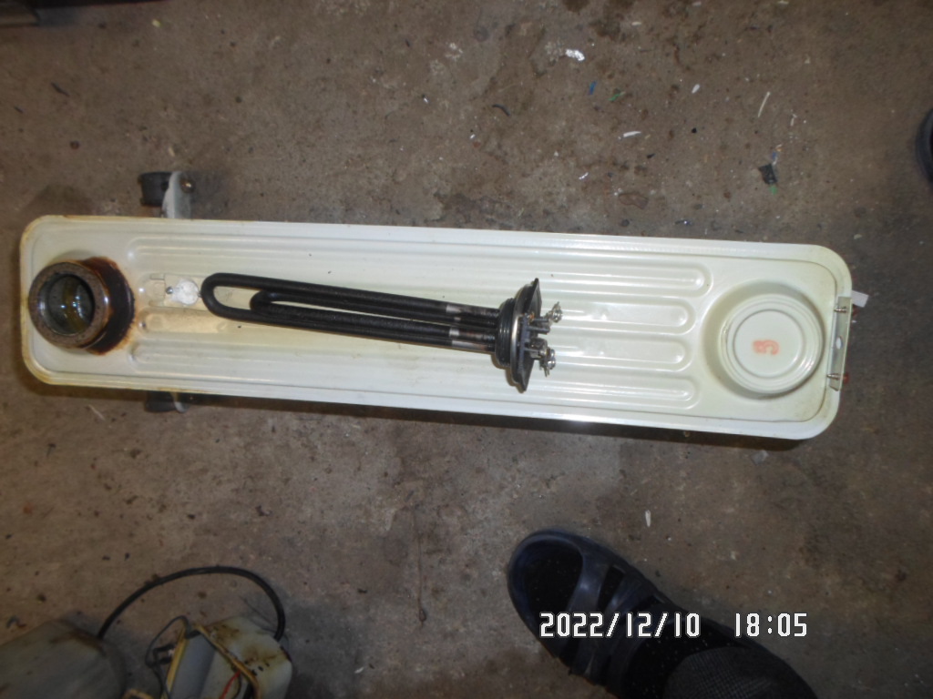

A Home by Somogyi gyártmányú, FKOS7 typ (1,5kW) oljradiátoromból elfolyt az olaj nagy része. Az a kérdésem a Tisztelt Kollégákhoz, hogy meddig tölthető fel új olajjal? Vízzel mértem a mennyiséget, ez 2,5liter teljesen töltve. Hőtágulásra tekintettel pl. 2liter elég-e?
Még az a kérdésem,hogy a fűtőbetét kicsavarásakor sérült a tömítés.Hőálló és olajálló tömítés kell? Köszönöm.

@tothgyula: Csinálhatnál egy (vagy több) képet levett deklivel róla.
@kaqkk: Nálunk volt olyan, hogy diesel autóba csapolták a trafókból az olajat. Volt is belőle balhé, amikor emiatt a pékség összes mirelit cucca megbuggyant.
(#) tothgyula válasza Gafly hozzászólására (») Dec 11, 2022 /
Trf. olajat tudok beszerezni. Tudom,hogy szabálytalan,de ha behegesztek egy lefúvó valamilyen szelepet? Itt van néhány kép mellékletként.
Mellékelek 4db fényképet.

(#) tothgyula válasza Gafly hozzászólására (») Dec 13, 2022 /
T! Galfy!
Köszönöm az alapos elemzést.Természetesen ismerem a nyomás,térfogat,hőmérséklet összefüggést. Ezért is tettem fel ezt a kérdést és valóban veszélyes lenne a kísérletezés.A beépített hőelem(hőkorlátozó KSD301A-A324C, 110C fokos) szakadást mutat,tehát az utólsó használatnál ennél magasabb lehetett benne a hőmérséklet,mivel csak fél liter olaj maradt benne.A fűtőbetét jó az bírta.
