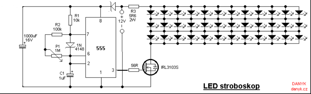

A leg egyszerűbb megoldás, ha összeollózod magadnak a kapcsolást. A beállítható sebességet egy 555-el, a hangra történő vezérlés a fényorgona aluláteresztő szűrőjével, a kézi vezérlés meg adja magát, egy nyomógombbal testre vagy tápra kapcsolja a strobi bemenetét. A üzemmódok között egy váltókapcsolóval tudsz lépkedni. Ha meg valahol elakadsz, itt segítünk. Üdv,

Üdv! Jelenleg is így van, én ollóztam össze, de nem vagyok elégedett vele. Nagyobb mélyeknél megőrül, 5-10 is villan "egyszerre"

![]() Az állítható sebességű rajz már itt is szerepelt régebben. A mikrofonos részt egy dc motor ütemvezérlőjéről vágtam le.

Strobó vezérléséhez kicsivel gondosabban kell kezelni, formázni a jelet! Egy lámpánál az a jó, ha "megbolondul", strobinál meg a stabil működés lenne elvárt! Ezért is javasolta a kolléga a fényorgona vezérlőt, mint kiindulási alapot! De annak a végén is érdemes a jelet "formába önteni"!
Na sajnos itt a baj, hogy én nem vagyok egy lelkes tervező, nem is tudok egy ilyet megcsinálni. Alapokat tudok, abból meg azt sikerült kihozni amit a nyákterven látsz. Ezért is írtam, hogy van a velekinek bevált terve, hogy ne nekem kelljen megannyi alkatrész temetőn keresztül rájönni, hogy lenne pontosan jó. Fényorgona vezérlőből is van 100+1db, abból is melyik lenne a jó?

![]() Szóval: -Mikrofon erősítő egy lágy AGC-t tartalmazna, hosszú visszaállási időállandóval -Ezután egy aluláteresztő, de inkább sávszűrő a 80-120Hz tartományra -erre egy "peak" detektor
Itta szóban forgó rajz.
Ebből kell neked a bemeneti fokozat és mély szűrő áramkör. A végére meg egy 555-el formáld a jelet, ahogy dB_Thunder ajánlotta.
Nem kell a végére 555!
Ami kell az az OP1, OP4, OP7 és környéke! Ez így már tartalmazza a csúcsdetektort is. Egyedül AGC nincs, de a P1 csavargatásával manuálisan megoldható! Egyébként 4es műveletit használva maradna még egy egy OPA, amit fel lehet használni impulzusok gyártására is, így más ic nem is kell. Ha pedig AGC-t is szeretnénk, akkor azzal még kibővíthető az OP1 környéke! Enjoy!

Most elmagyaráztátok nekem, hogy kell kitenyészteni egy piros szőrű kutyát. De nekem elég lett volna egy festék linkje, hogy "Ezzel fesd be pirosra!" Köszönöm a segítséget, megpróbál Travolta rajzát nyákká alakítani, aztán majd kiderül mi lesz belőle. Esetleg az általam linkelt spirálfüzetes rajzon miként lehetne elérni, hogy az 555 kimenetén ne tüskék jelenjenek meg, hanem hosszabb ideig legyen jelen az impulzus? Az nem segítene az én problémámon? Nem is tudom mintha egy nyomógomb lenne "pergésmentesítve"? ( remélem jó szakszavat használtam)
Hello! Kicseréled a 330nF-ot egy 1..2,2µF-ra és 0,5..1sec lesz az impulzus.
