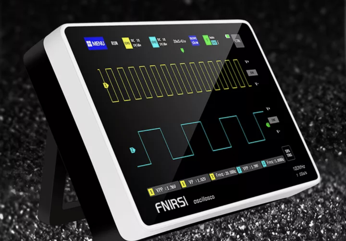

Sziasztok! Mi a véleményetek erről a szkópról? FNIRSI-1013D
Hasznos lenne ez a tábla akkus kialakítás. Kérdés mennyire hamisak az adatai. Hasonlóak neves gyártóktól vacak adatokkal is brutál sokba kerülnek. |
