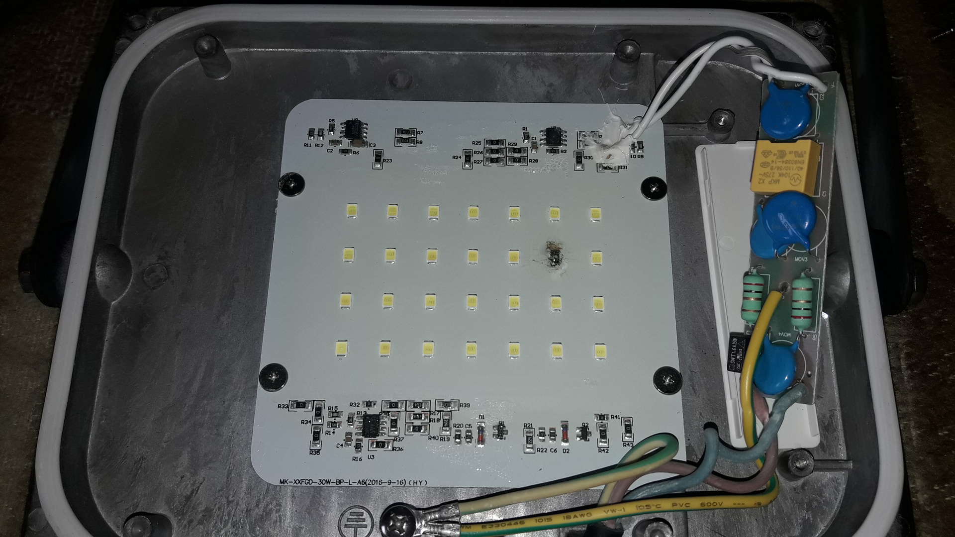

Nem egyértelmű, mert van egy fehér doboz mellette, diódahíd sincs rajta, de hálózati tápos ledhez meg furcsa kialakítás lenne. Meg kell mérni és kiderül.
Tényleg nem egyértelmű. Első pillantásra kötődoboznak gondoltam. Amiket eddig LED tápokat láttam, egyik se hasonlított hozzá.

A led helyét rövidre zártam és egyik lednél mértem feszt. 7,3V . A rövid zárt kiszedtem és a led helyére árammérővel 0,1A mutatott a műszer és a többi led világított. A led rövidre zárása esetén , nem kaphat több feszt . a többi led ? Fentebb valaki azt írta , hogy ő rövidre zárta és úgy hagyta.
A fehér dobozt is szétszedtem , de az ami benne van, az csak szűrő kondik, itt a kép is.
A 7.3 volt eléggé köztes érték. Lehet 2 led sorban ( 2x3.65 V ) és akkor jól meg van(nak) hajtva, mert máshol 3 volt esik hasonló ledeken.
A 0.1 amper pedig lehet paralel 3x2 db is egy csoportban. Lehet totózni, most hány van sorban és hány paralel. Talán egy szuper nagyítóval meg tudnád nézni egy csoportnál, mi az igazság. Ha rövidre zárod az égettet, akkor az a 7.3 V már a többi 27-en is ott van, jó állapotban pedig sacc 7.1 V lenne csak.
Ez 230Vos led, a panel alu nyákos és sérült a pár tizedmmes szigetelés, ezt ne használd már!
Amúgy 6V-oa led lenne. De ezt ne használd, mert az alu hordozó és a ház között áthúzhat.
Ha működik (be van kötve rendesen) a földelés, akkor talán nem lesz gond. Baj esetén leold a megszakító. De jó, hogy felhívtad a figyelmet a problémára!
Amúgy van egy 60-80um vastag szigetelő réteg az alumínium réteg és a réz között (már ahol ez nem sérült meg), ez mondjuk eléggé ijesztő. Ha akarja, berak az alulap alá egy szigetelő lemezt, ami a hőt átengedi. A hozzászólás módosítva: Feb 1, 2023
