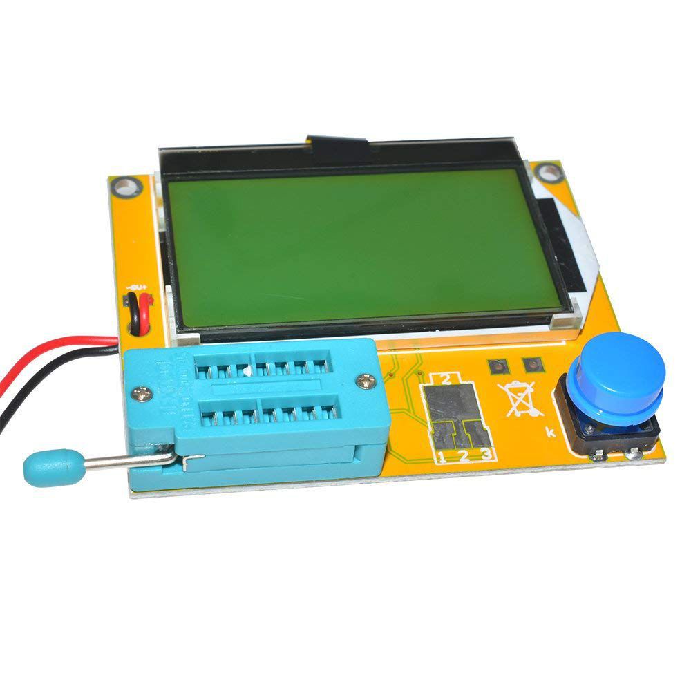

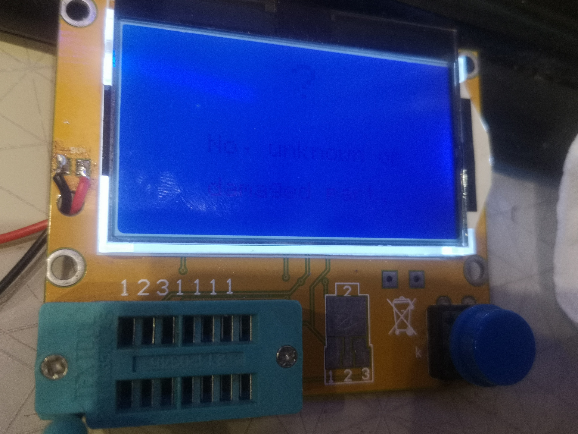

Sziasztok! A teszterem elejtettem, és eltört a kijelző, sógorom rendelt hozzá lcdt, de nem zöldet, hanem kéket. Beraktuk működik, de nagyon hallovány alig látni, mint amikor a kontraszt nem jó. Lehet valahogy állítani rajta, vagy ebbe csak a zöld jó? Köszi.
(#) Monster02 válasza Johnny0004 hozzászólására (») Feb 6, 2023 /
Ha olyan a szoftvered hogy nem engedi a kontrasztot növelni. Így : Bővebben: Link

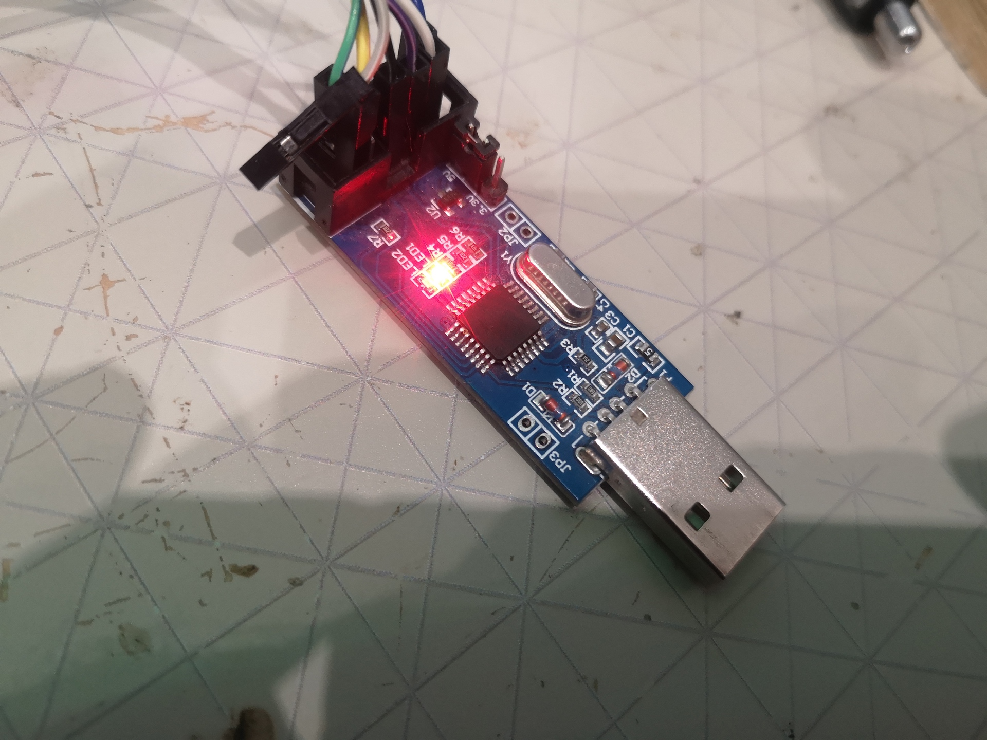

Valaki tudna esetleg segíteni? Megpróbáltam újra programozni, hát kár volt.
Először működött a programozás AVRDUDESS-szel csináltam, csak nem ment egyik HEX-szel sem amiket a neten találtam, aztán egyik programozás után azt írta :
error: program enable: target doesn't answer. 1
avrdude.exe: initialization failed, rc=-1.
Azóta bármivel próbálkozom ugyanez, nem érem el az AVR-t.
(#) Pethical válasza Johnny0004 hozzászólására (») Feb 9, 2023 /
Nézd meg, hogy minden vezeték ok-e. Ha igen, akkor valószínűleg sikerült a biztosítékbiteket átírni.
(#) Johnny0004 válasza Pethical hozzászólására (») Feb 9, 2023 /
Az lehet, akko mi a megoldás?
(#) tufatofu válasza Johnny0004 hozzászólására (») Feb 9, 2023 /
Az AVR-t kivenni és "fusebit doctorral", vagy más HV-s programozóval renoválni, majd vissza, és felprogramozni.
(#) asch válasza tufatofu hozzászólására (») Feb 9, 2023 /
Sok esetben simán a -B bitrate opció is elég. Ez visszaveszi a programozás órajelét. Ez akkor segít, ha a csipen az SPI programozás engedélyezve van, csak az órajele lett túl kicsi az alapbeállításokhoz mérten. -B 128 például már elég lassú órajelet jelent, ezzel meg lehet kísérelni.

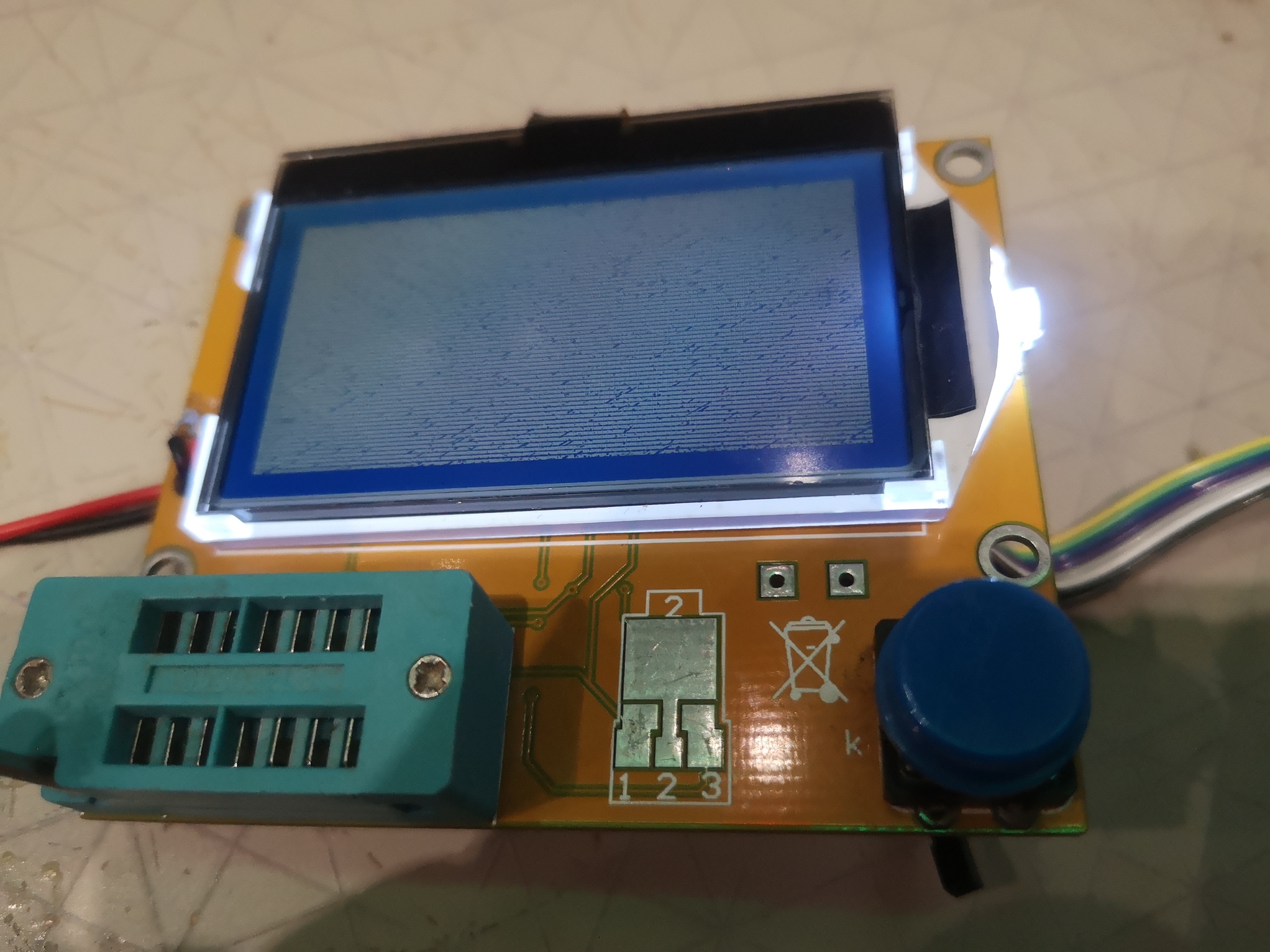

Már nem megy, procit kell cserélnem, csak most nem kapni szinte sehol, ebben nincs menü sajnos. Egyébként az fw meg van valakinek, LCR-T4 a tipusa, 328p procival, 128x64 kijelző? Neten ami linkekre hivatkoznak nem működő oldalak.

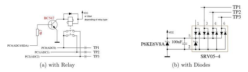

Nincs valami ötletetek, hogyan lehetne rövidre zárni mérés előtt az érintkezőket? Már a másodikat teszem tönkre, mert figyelmetlenségből feltöltött kondit mérek.
Olvasom itt, hogy egy relé kell amire rövidre zárja az érintkezőket, de honnan adjak a relének áramot, hogy behúzzon, meg a mérés végéig úgy maradjon?
A hozzászólás módosítva: Márc 3, 2023
(#) tufatofu válasza btamas81 hozzászólására (») Márc 3, 2023 / 1
A rajzon ott van, hogy a processzor PC4 lábon vezérli a relét. A mérés idejére oldja fel a bemeneti rövidzárakat, amin esetleg a töltött kondi is kisül...
