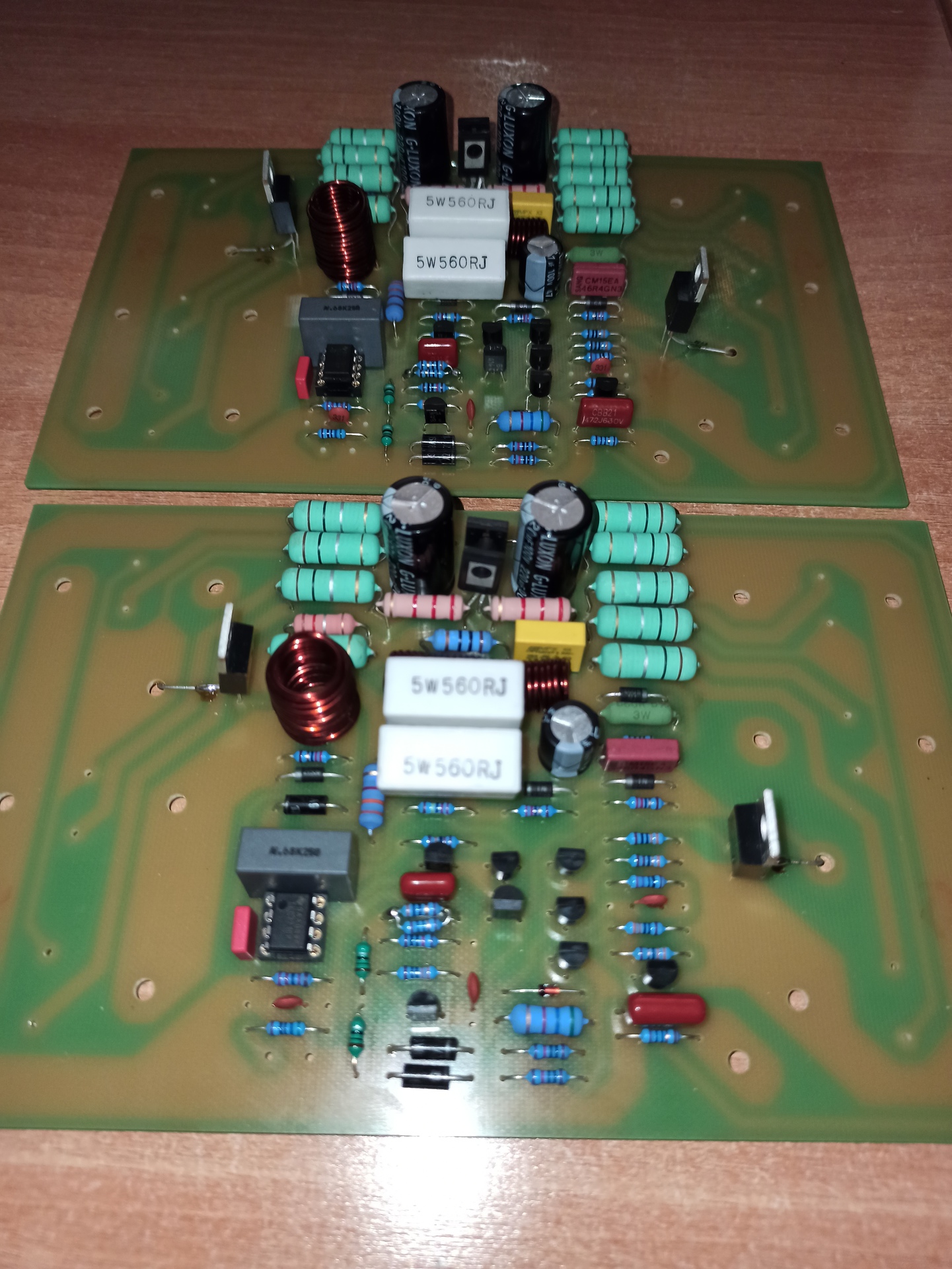

(#) firstman hozzászólása Feb 13, 2023 / 2
Újabb kettő 606 utód éledt. Nagy kár, hogy ez nem lett olyan elterjedt mint a 405. Elég nehézkes beszerezni az alkatrészeket.
Mindenkinek köszönöm a segítséget!

A 707, illetve a 909 esetén a C2 csatoló kondi 330nF, ami a 606 esetén csupán 100nF. Javíthat valamit a hangon a nagyobb értékű kondenzátor? Azért kérdezem, mert a csekély változtatások ellenére a 707 és a 909 jobb hangzással bír állítólag.

Nos, talán igazad van. Ugyan én nem érzem offnak az erősítőkhöz való alkatrészek beszerzését, vagy egy konkrét kapcsolás elemzését, de ahogy látom, ott sem igazán érdekli a többséget. Visszatérve a 606-ra, én azt gondoltam, hogy a 3 pár tranzisztorral bőven túl van tervezve a vége, és így még a kisebb tokozásoknak sem okozhat problémát a kimenő teljesítmény. Jelenleg viszont tényleg azon gondolkodom, hogy biztonsággal elbírja-e majd az 5198 készlet a terhelést?
(#) reloop válasza firstman hozzászólására (») Feb 23, 2023 / 3
Elsőként meg kell hoznod azt a döntést, hogy eltérsz-e az ajánlott TO-3 tokozástól.
Ha eltérsz és szeretnéd az erősítőt 4 Ω-mal tartós használatba venni, akkor tényleg észszerű 150 W-os tranzisztort választanod, ami praktikusan a 2SC5200.
A teljes projekt bekerülési költségéhez viszonyítva azért a minden szempontból kielégítő MJ15003 ára sem annyira ijesztő. Ezt neked kell tudnod meddig nyújtózhatsz.

(#) firstman válasza reloop hozzászólására (») Feb 23, 2023 /
Kicsit meglepett amit írtál, hisz pont azért váltottam a 405-ről a 606-ra, mert az már hifis körökben is említésre került. Még kisebb torzítás, kellemesebb hang, jobb átvitel, stb. A másik érv pedig a viszonylag nagy teljesítmény mellett is alacsony torzítás. Viszont ha ezt mondod, akkor maradok az 5198 mellett, és inkább kerülöm a 4 Ohmos terhelést. Kíváncsi vagyok a hosszú távú tapasztalataimra. Én ritkán szoktam az erősítőimet cserélni, és ez tényleg egy nagy reménységnek indult számomra.

(#) firstman válasza reloop hozzászólására (») Feb 25, 2023 /
Az NJW0281G egy arany középútnak tűnik a számomra. Szerinted jó lesz a specifikációi alapján? Vagy tudsz valamit ami ellene szól?
(#) reloop válasza firstman hozzászólására (») Feb 25, 2023 /
Szerintem tökéletesen megfelel.

(#) firstman válasza reloop hozzászólására (») Márc 15, 2023 /
Végül az NJW-k kerültek bele. Lenne egy teljesen komoly kérdésem. Jól számolom, hogy a 606 nem jön zavarba ha esetleg 127V alapjárati feszt kap? A végtranzisztorok, a meghajtók, illetve a zénerek elméletileg teljes biztonságban vannak. Van olyan alkatrész amit veszélyeztet ez a plusz feszültség?

(#) Alkotó válasza firstman hozzászólására (») Márc 15, 2023 /
Milyen ok miatt gondolod jobbnak az emelt feszültséget? (A kb. 110-115V-os eredeti táphoz képest a 127 V-ot akár egy nagyobb hálózati feszültségingadozás is okozhatja. )
(#) firstman válasza Alkotó hozzászólására (») Márc 15, 2023 /
Csupán tesztelgettem ma a 2 panelt, 8 Ohm körüli terheléssel, mert kíváncsi voltam, hogy mekkora feszt fognak leadni az ellenállásokra. Az alap táp kb 114 Voltot ad alapjáraton, ami a terhelés alatt 95 Voltra esett. Így a kimeneti fesz max 42V lett. A 127 Voltos táp mellett olyan 52V körül állt meg. De nem csak a nagyobb teljesítmény miatt kérdezem. Egyszerűen úgy látom, hogy a jelenlegi felállásban talán nem is okoz problémát a nagyobb feszültség. Ha esetleg nem veszélyezteti a kapcsolást és a trafó egyébként is tudja, akkor miért ne?
(#) reloop válasza firstman hozzászólására (») Márc 16, 2023 /
Szia! Ekkora tápfeszültség emelkedés nem jelentős. Kicsit jobban melegednek majd az alkatrészek. Az elérhető hangnyomásban a növekmény alig lesz érzékelhető.
