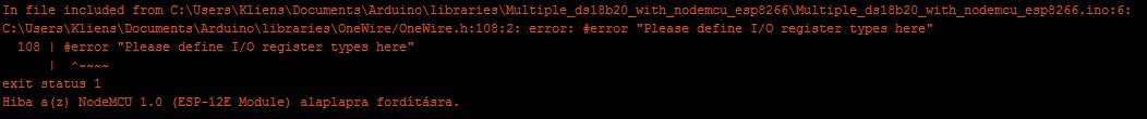

18B20 érzékelővel szeretnék ESP8266 modemcu-nkeresztül webszerverre adatokat gyűjteni.
Már több programot próbáltam de mindegyik I/O problémát ír, mi lehet a baj?
A hibaüzenet:
A szoftver:

(#) lalca válasza Kovács Tibor hozzászólására (») Ápr 6, 2023 /
Hiba a 108-as sorban.
client.println("<a href="/\"/Tem=ON\"\"">
(#) Kovács Tibor válasza lalca hozzászólására (») Ápr 6, 2023 /
OK, de mi a hiba, azt írja hogy Határozza meg itt az I/O regiszter típusokat! de ezt hogy?
(#) Régi motoros válasza Kovács Tibor hozzászólására (») Ápr 6, 2023 /
Nem vagyok benne biztos, hogy összefügg a hiba, de az említett sorban úgy érzem egyel kevesebb idézőjel van. Páratlan számú, tehát az egyik párja mintha hiányozna.
A hozzászólás módosítva: Ápr 6, 2023
(#) kapu48 válasza Kovács Tibor hozzászólására (») Ápr 7, 2023 /
Próbáld a 11. sorban igy létrehozni meg adva a típust: uint8_t ONE_WIRE_BUS = 5;
Egyébként rosszul értelmeztétek a hibajelzést, mert az a OneWire.h 108. sorára hivatkozik.
A hozzászólás módosítva: Ápr 7, 2023
(#) lalca válasza Kovács Tibor hozzászólására (») Ápr 7, 2023 /
Felejtsd el amit írtam, nekem lefordul a programod.
(#) Kovács Tibor válasza kapu48 hozzászólására (») Ápr 7, 2023 /
Köszi! Ez kulcs fontosságú: nem ennek a 108. sora!
Amit javasoltál változtattam, deazután is ugyanezt a hibát dobja.
A OneWire.h -ban tudok módosítgatni?
Már próbáltam több programot is a 18B20 használatával és mindre ugyanezt adja, a OneWire lehet hibás!?
Ezt rakd fel onewire Bővebben: Link
Ezt próbáltad?: Bővebben: Link
