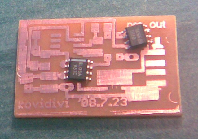

Építettem egy sima előerősítőt, egy csatornás. Mp4 lejátszó jelét erősíti kb. 4-5X-esen. Autós erősítőre lesz kötve, és azért mono, mert mélyládát hajt. Mellette található egy 78L05, ami 100mA-t tud kiadni magából, ez az mp4 töltéséhez kell. majd beforrasztom az USB aljzatot, ha megveszem hétfőn...

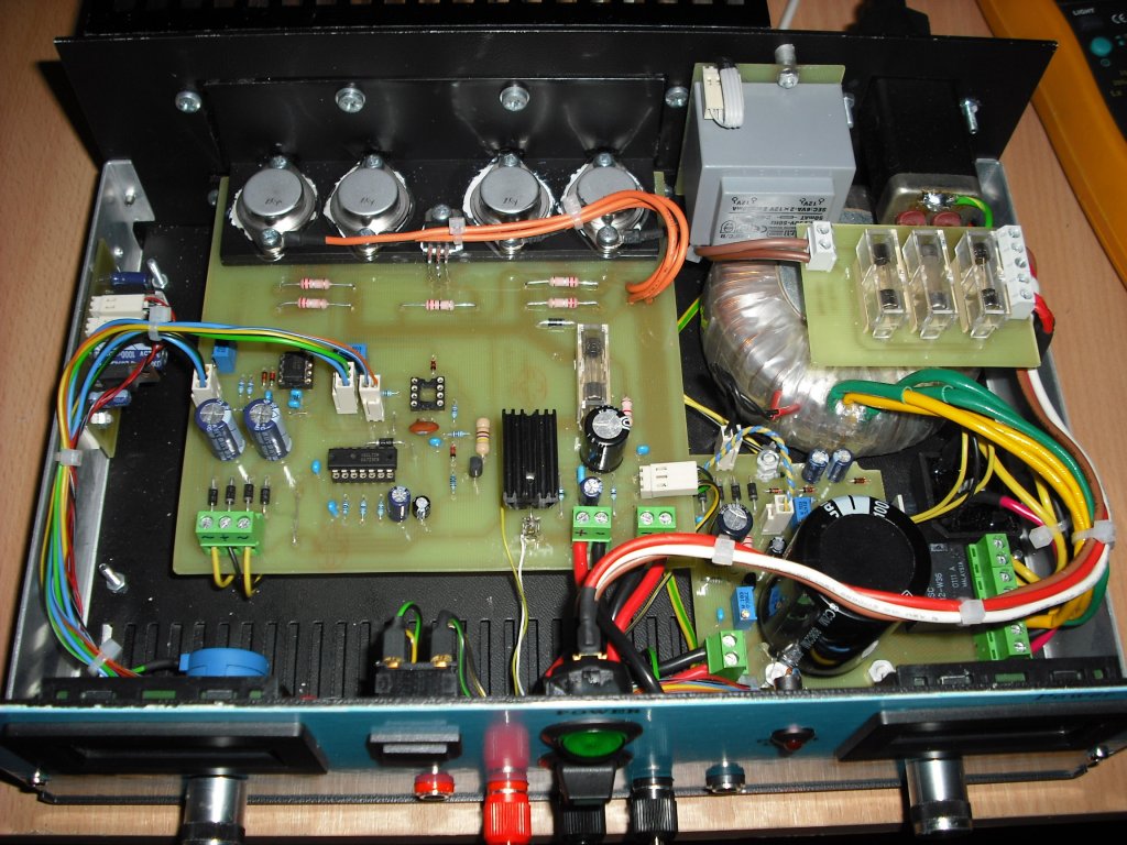

Sok-sok félbehagyott otthoni hobbista nap után (mert az ember amint elkezd kedvtelni, egyből csörög az a nyavajás telefon) végre elkészültem a tápommal
Élesztéskor sikeresen kiütöttem az OPA-kat, és már csak egy volt otthon, amit betettem a feszszabályozóhoz. Áramszabályozásból, és "előszabályozás"-ból sajnos hiányzik, de egy hónap után már hétfőig igazán kibírom
Az előszabályozó csak annyi, hogy a trafó szekunder tekercseit kapcsolja sorba egy hiszterézis komparátor (kb. 2V hiszterézist hagytam neki). A képen egy 12V-os PC ventit hajtottam meg, nem kíméltem (volt húzat bőven)
(szerk.: valaki mondja már meg mitől ilyen drága a helikális poti? majdnem hanyattcsaptam magam)

Egy próba után a Rádiótechnikás mellett döntöttem végül, elég jónak tűnik. A szekunder köri átkapcsolót meg rábiggyesztettem, nem mintha lenne esélye túlmelegedni, ekkora borda mellett. Nade minek fűtsön.
4A-re határoltam le, tranyónként 1A... sajnos elég silányak mostanában ezek a 2N3055 tranyók, így biztosra mentem. A lényeg az volt, hogy egy masszív strapabíró tápegységem legyen végre.
Eleinte jaxley-el akartam előválasztani a feszt egy ellenállásdekáddal, de végül a helikális poti jobban megtetszett... izlések és pofonok

Amúgy mondanál pár szót a tápról?Ezt a fajtát még nem láttam.Köszi....

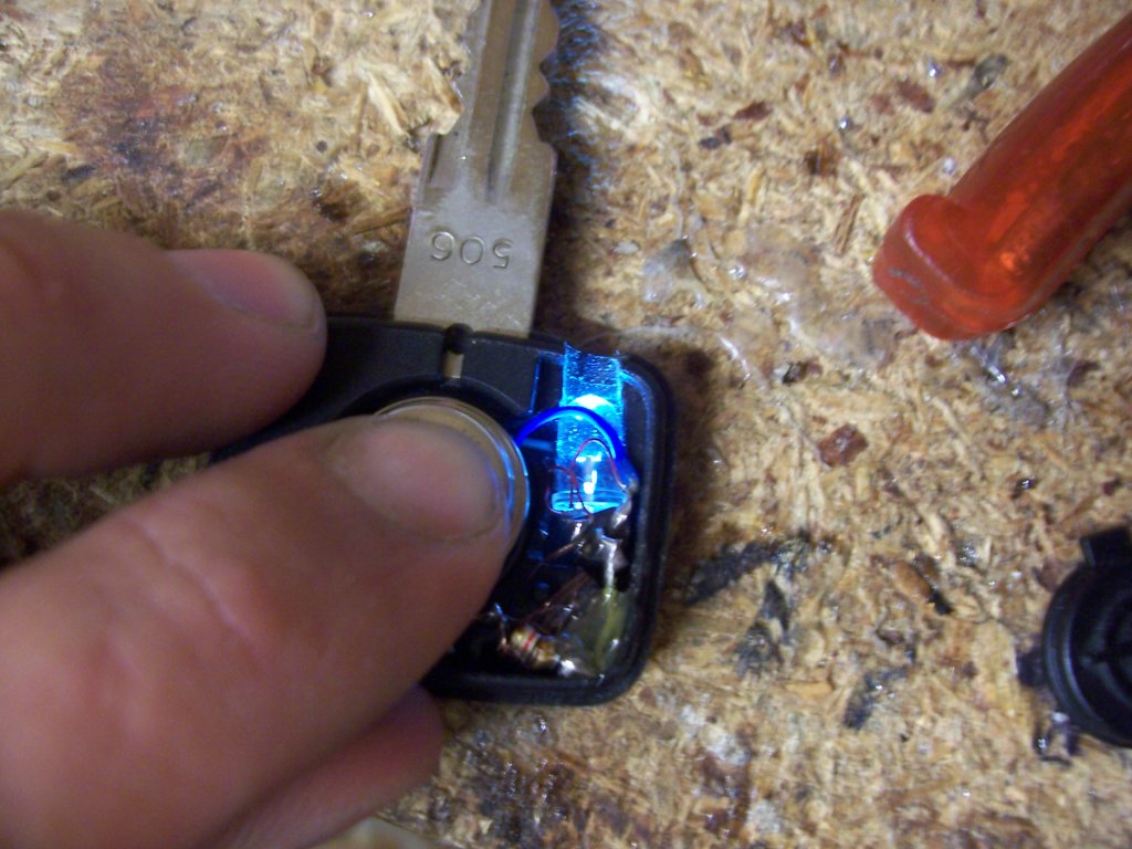

Most szét kellet szednem a slusszkulcsot, amibe egy erősfényű fehér ledes lámpát építettem. Sajnos elszakadtak a trafó kivezetései tőből. Újra is kellet tekerni.
Most le lett mind a trafó mind a kivezetései forró ragasztóval ragasztva, hogy fixen álljanak a kulcs belseléyben és ne szakadjon el semmi. Az áramkör egyébként hihetetlenül egyszerű. egy kis oszcillátor ami ami akár 0,5V ból is meghajt egy fehér ledet. és csupán egy tranzisztorból egy ellenállásból és egy kis trafóból áll.

(#) vtsoftware válasza Master_of_the_web hozzászólására (») Júl 28, 2008 /
Bocsi, de így ez mire jó?
Vagy csak látványelem?
(#) rannek válasza vtsoftware hozzászólására (») Júl 28, 2008 /
Gondolom hogy világítson vele

(#) hapro válasza vtsoftware hozzászólására (») Júl 28, 2008 /
Próbálj meg sötétben a kulcslyukba találni fény nélkül. Ha van kis irány fényed akkor mindjárt egyszerűbb, így ezzel meg meg tudod keresni hova dugd a kulcsot.

(#) Master_of_the_web válasza vtsoftware hozzászólására (») Júl 28, 2008 /
Helló!
Igen, pontosan, világítani vele. Gyárilag is lett volna benne valami, de csak a helye volt meg, így aztán beleépítettem ezt. Így meg mindig van kéznél egy kis apró "zseblámpa". Sötétben könnyebb a kulcslyukba taláni.
