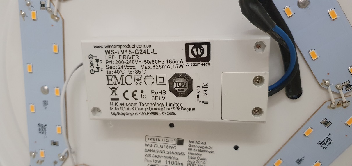

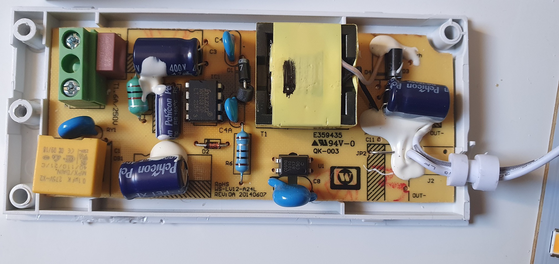

Kedves Fórumtársak! Ma megadta magát a fürdőszobai LED lámpánk, elgyengült, világít, de gyengén, gondolom tápegység baja van, szerintetek mi lehet a gond? Feketeség látszik a dóda (7) és XN1203 PWM controller közötti részen. Meg van az a ferritgyűrű vagy mi a dióda egyik lábán, mozgatható.
Megmérted a táp kimenetét? Az is lehet hogy a táp jó és valamelyik led(ek) rosszalkodik(nak)

Van labortápod? Ha igen, akkor meg tudod nézni, hogy a táp a rossz, vagy a LED blokk.
Az a megszenesedett nyák nem jelent jót, de attól még lehetne jó a táp. A ferritgyűrű csak zavarszűrésre van, simán lötyöghet a dióda lábán. Rajzold vissza a LED panel kapcsolását, abból kiderül, hogy az 5db led modul hogy kap tápot. Azokat akár egyenként is mérhetnéd, ha már tudod hogy a rajtuk levő 7db led hogy van kötve. A Led paneleken 2db ellenállás van, kéne tudni, hogy hogy vannak kötve a ledek. A hozzászólás módosítva: Jún 29, 2023
A sárga szigetelésű trafó alól az égett tekercs látszik ki?
Odáig sikerült eljutni, ha egy 60W -os izzóval sorba kötöm, egy pillanatra felvillan és elindul a táp.
Izzó nélkűl viszont azonnal elhalálozik az IC.
Eléggé aggasztó a nyák elfeketedése...

Köszönöm a válaszokat! Még nem mértem be, nem volt rá érkezésem. Sajna labortápom nincs, csak 12V-os LED tápom, de ide 24V kell. A szenesedés a PWM kontroller alatt van, nem a trafó alatt. Fürdőszobában volt a cucc, IP20-as lámpának árulták, víz nem érte, viszont nagyon nagy páratartalom folyamatosan + a gyerekek van hogy jó mókának tartják a folyamatos fel-lekapcsolgatást. 3 év után adta meg magát. Mivel van még 2 ilyen a lakásban, arra gondoltam egyiket átszerelem a fürdőbe, de elbizonytalanodtam...Lehet hogy a magas páratartalom ölte meg és jobban járok egy IP44-es modellel? Foglalatos amúgy jó ötlet, azzal nincs gond.
Ennek valószínűleg az alulméretezés ártott meg és az, hogy használtad. Ismét megnézve a képeket, kicsit jobban, nagyon úgy tűnik, hogy a trafó is leégett.
Szerintem egy ilyennel jobban járnál: (kép)
Csak 24V-os kéne, meg lehet hogy ez magasságban sem férne be a búra alá...
