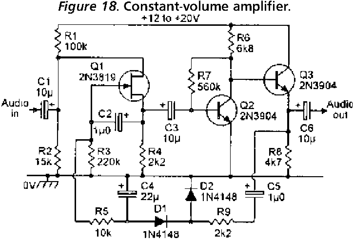

Mostanában mind a youtube vagy épp bármi videó tartalom fogyasztásakor de akár a tv adásoknál is ugye tolják bele a reklámokat ezerrel. Ez még annyira nem is probléma viszont valami őrült módon megtolják a reklámok hangerejét a videóhoz képest.
Régebben olvastam valahol erről az avl-ről ami ugyanarra a hangerőre szedi le hangerőt így nem kap frázt a jóember mikor berobban egy reklám.
Ki mit tud róla ?
Esetleg egy ilyen kis eszközt lehetne-e építeni amit a hangjel útjába beiktatunk és kapunk egy fix hangerőt ami állandó és nem kap frázt az ember egy reklámblokktól.Persze ezt úgy hogy nem tesszük agyonra tönkre az audio jelet.

Én azon gondolkodtam hogy mivel a pc hangerejét én nem szabályzom ergo max-ra csavarva az jön ki aminek ki kell jönnie és keverőpult van utánna , valahogy a kettő közé építeni egy dinamikakompresszor szerűséget ami a jelszintet állandóan tartja. Ha alacsonyabb akkor békénhagyja ha meg túl magas azt leszedi egy állandó jelszintre.
Nos ez még talán a pc kihangosításakor meg is oldható de hogy tv-nél hogyan megoldható azt nem tudom. A set-top box-ok álltalában manapság hdmi-vel csatlakoznak ami ugye digitális jel és abba belenyúlni hát nemhiszem hogy egyszerű. Sima scart vagy kompozit összekötésnél még talán megoldható is lenne. Jár az én agyam is mint a vekkeróra mert halálra idegel hogy nézek valami film félét mondjuk net-ről és időszakosan belenyomja a reklámot aminek olyan hangerőt adnak hogy aki még alszik is felriad rá.
(#) vrbr válasza Dióda hozzászólására (») Júl 26, 2023 /
Meghekkelhetö a digitális hangcsatorna hangereje is !!!
Egyszerüen a hangszórók csatlakozóvezetékéhez kell hozzáférni
és összetákolni valaminö áramkört ami bizonyos feszültségszintnél
elkezdené shöntölni a hangszóróba jutó áramot ...
Hát ez szép feladat, agyaltam ezen de én feladtam.
De talán másnak sikerülhet!
Na itt egy rajz a témához megfelel:

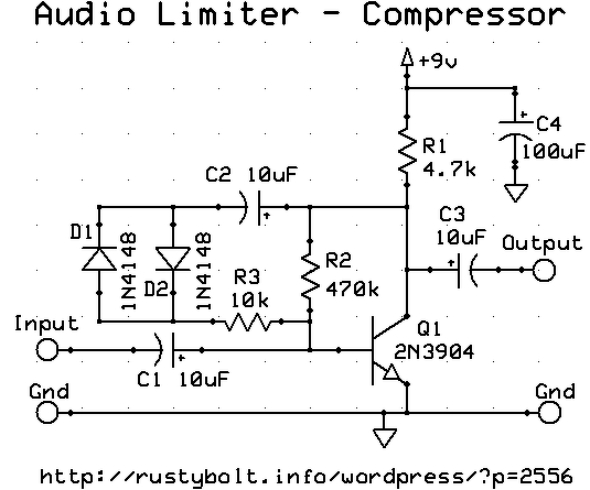

(#) mikado hozzászólása Júl 26, 2023 /
(#) vrbr válasza mikado hozzászólására (») Júl 26, 2023 /
Ez is hasonlo csak olcsobb
BA3308 IC-vel
vagy
KA22241 IC-vel
müködnek.
Egy tranzisztoros kapcsolás is létezik:
