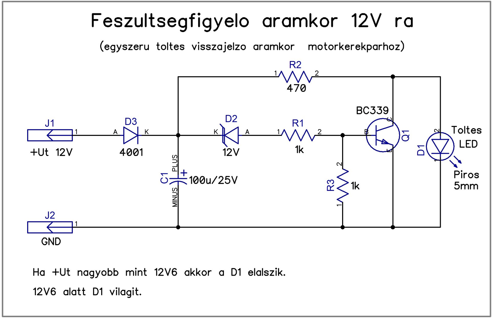

Motorkerékpár töltés ellenőrzéséhez készítettem egy egyszerű töltésvisszajelző (feszültség figyelő) áramkört, mert gyárilag nincs kiépített helye. Nem tudom jó úton járok e ily elgondoláson? A lényegi rész, a működése nagyjából megtalálható a mellékelt ábrán. A gyújtás ráadásakor világít a D1 nagy fényerejű LED. Amint a töltés, és az akku feszültsége meghaladja a 12.6V ot (ez kismértékben zener, és D3 függő) a D1 elalszik. Fontos, hogy kis méretben el lehessen készíteni! Köszönök minden segítséget!

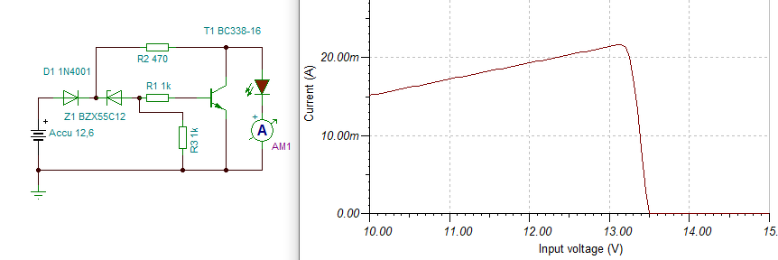

Hello! A rajzból ránézésre látszik, hogy a kitűzött feszültségérték nem fog teljesülni.

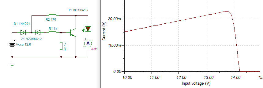

- A tranyó akkor kezd kinyitni, ha a bázis-emitter feszültsége 600mV fölé fog emelkedni. - Tehát amikor az R3 feszültsége 600mV fölé nő. Ekkor az R1 feszültségesése is 600mV lesz. - Ha a feszültségeket összegezzük, akkor U=UD3+UD2+UR1+UR3=0,7V+12V+0,6V+0,6V=13,9V. - Tehát a Led áramának elszívása itt kezdődik el. (A zéner könyökfeszültsége valamivel kevesebb lesz, mert ekkor az áram még csak 0,6mA és azt 5mA értéknél szokták megadni.) A szimulátor mutatja közel a valóságot. - Ha az R3-at közvetlen a zéner után tesszük, akkor az R1/R3 feszültségosztása megszűnik, 600mV-ot "megtakarítunk". Így a működés kezdete kb. 13.3V-ra esik. - De a kitűzött 12,6V cél sem biztos hogy megfelelő. Egy feltöltött akku feszültsége is ennyi, így ha itt működik, akkor rákapcsolva az akksit kapásból nem világítana a Led, pedig nincs is töltés. - Tehát a 13,3V működési pont, talán jobban mutatja azt az információt amit szeretnél elérni. (ABC339 vélhetően elírás, az 1N4001 helyett 1N4001..4007-ig bármelyik megfelelő. A kondit nem rajzoltam rá, mert az egyenáramulag nem számít, viszont a töltőáram hullámosságának hatását csökkentheti.)
Pontosan, ahogy Lalca írja, TL431-el így oldható meg. A trimmerrel a küszöbértéket lehet állítani, 12,5..14,5V között. De ha nem szeretnél trimmert, akkor egy fix ellenállással is ki tudod egészíteni, ha már tudod a kívánatos értéket. Jelenleg középállásban van a trimmer.
Két Led-et tettem sorba, mert a TL431 maradék feszültsége 2V körül van (Tina nem tud róla) és félő, hogy erre már világítani fog egy nagy fényerejű Led. De a Led nyitófeszültségétől függően egy dióda is megteszi kiegészítésnek. (A használni kívánt Led nyitófeszültségtől függően.) A hozzászólás módosítva: Ápr 3, 2023
Köszönöm az észrevételt, kiegészítést, és a kimerítő leírást! A 12.6V nem légből kapott ötlet! Autószerelő vagyok..... a nappali menetfényt - a mai modern gépkocsiknál - egy kis elektronika kapcsolja be, mely 12.6V ra van állítva. Igen. Tudjuk, hogy egy jól feltöltött 100% os akku üresjárati feszültsége 12.6V. Jelen elektronika - motorkerékpárt figyelembe véve - az első lámpafejben lesz elhelyezve. Viszonylag távol az akku, és feszültség szabályzótól. Gyújtást ráadva esni fog a kábeleken a feszültség. Ráadásul ott van az egyik legnagyobb fogyasztó is, az első tompított/reflektor izzó is (55/60W). Ezek szerint működhet a dolog, de nem teljesen korrekt így, ebben a formában!
Nagyon tetszik a rajz, Köszönöm!
Azt hiszem ez a kapcsolási rajz minden tekintetben teljesíti az általam elvárt tulajdonságokat! Nagyon szépen köszönök mindent!
