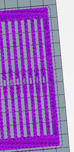

Sziasztok! Feleségemnek készítettem un. szádfát. A közepén ahol az anyagszélesség 0,4-0,7 mm között mozog. Repetier (CURA ENGINE-vel) jól szeletel. A CURA viszont kihagyja a közepét. Ez ilyen vagy beállítási hiba?
Miért kínlódik mindenki azzal a repetier, cura párossal?
Nem tudni mit állitottál be, de a CURAban van egy olyan funkcio, hogy külsö fal vastagság ( általában 1 mm szokott lenni mindjárt az elején), igy 0,4 mm vastag anyagot ( Z magasság) nem lehet nyomtatni. Probáld a falvastagságot redukálni ( nullára nem lehet), de talán 0,2 mm még kijön. Ez a falvastagság azonban minden külsö falra vonatkozni fog horizontálisan meg vertikálisan, s nem tudom mire szolgál a szerkezet, lehet, hogy tul törékeny, hajlékony lesz.
Teljesen mindegy mivel kinlodsz. A fizikát egyik sem tudja ujra irni.
0.4mm-t még nem illik csak úgy kihagyni és az a szoftver ettől függetlenül is egy hulladék.
