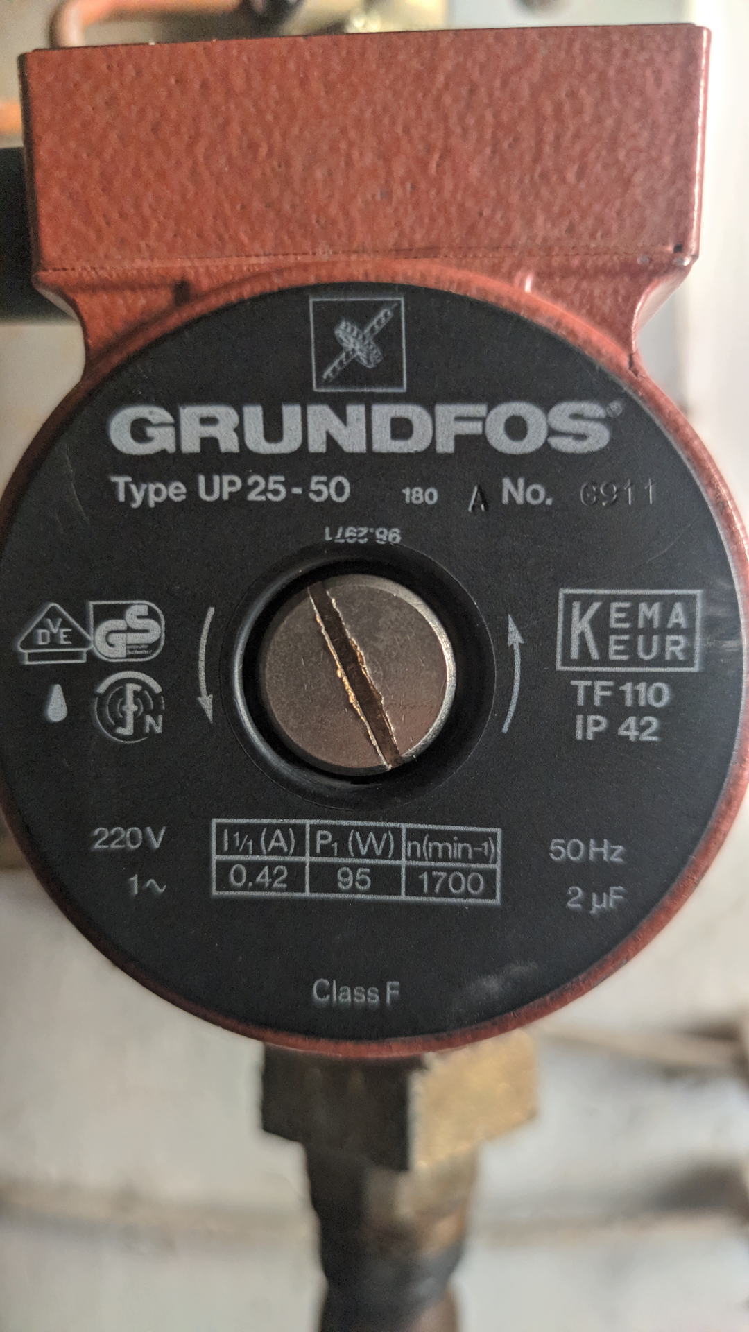

Kedves Mindenki aki a kérdésemre eddig reagált!
Sikerult itthon talalnom egy 3µF kondit egy csőventillátorról leszedve. Nyilván nem a legjobb mert 2µF kellene bele gyárilag. Azonban nem igazán érzékeltem semmi változást a saját kondijához képest. Persze siman lehet, hogy a saját régi kondija ugyanannyira rossz amennyire a 3µF nem bele való, de ingyen ezt sikerult kipróbálnom. Jelen pillanatba visszaraktam a grundfost, sajat kondijával. így legalább van utókeringetés. Változatlanul gyenge mint a harmat, de sok radiator állitgatással sikerült talalnom egy olyan állapotot, hogy minden radiátor melegszik legalább. A hátsók gyengébben, de legalább jut beléjűk víz. a dabbal gyakorlatilag érzéketlen, hogy melyik radiátort mennyire zarom-nyitom... nagyon nagy a különbség a kettő között. Ezzel a grundfossal olyan mintha egy penge élén kéne egyensúlyozni, hogy ne fojtsam le az elsőket annyira, hogy a kazán leálljon, de hátra is jusson víz a kör végére. Amit megfigyeltem ma, az az, hogy, a grundfos szerintem túlságosan melegszik. Ma ment a fűtés pár percet. Az előre menő víz már 42 fokos volt, a visszatérőn gyakorlatilag nem lehetett érezni, hogy meleg. Ennek ellenére a szivattyu simán volt vagy 45-50 fokos (picit melegebb mint az előre menő víz) nekem ez is kicsit rendellenesnek tűnik. Bár tény, hogy nem valami hatékony. Az a 90w amit felvesz és nem a vizet forgatja valahova lesz... Sajnálom nagyon, hogy a Dab nem maradhat a kazánban, mert nagyon szimpi amúgy... A fentebb ajánlott ibo szivattyúval kéne tennem egy próbát, de attól tartok, hogy ugyanolyan lesz mint a grundfos. A két szivattyus megoldásokat inkább offolom, fizikailag sincsen hely, hogy beépítsek kettőt. A kazánberhelést meg nagyon végső esetbe csak. Ezzel kapcsopatban egy barátom felhivta a figyelmem, hogy a mágnesszelepes megoldás amin gondolkodtam, vakvágány, ugyanis ha elzárom a vizet a vizarmatura előtt akkor a nyomást ia rázárnám a gázszelepre... Azt mondta, hogy ezt inkább Y szeleppel kéne. bypass ágat építeni ami a vizarmaturát kihagyja ilyenkor... szal nem annyira egyszerű ez sem ráadásul elég sok átalakítás... Majd megírom,ha van előrelépés a témában. Azért még a hozzáértők véleményére kíváncsi lennék: vegyek egy 2µF kondit a grundfosba (számítana bármit?) vagy inkább legyen egyből az ibo szívattyú?

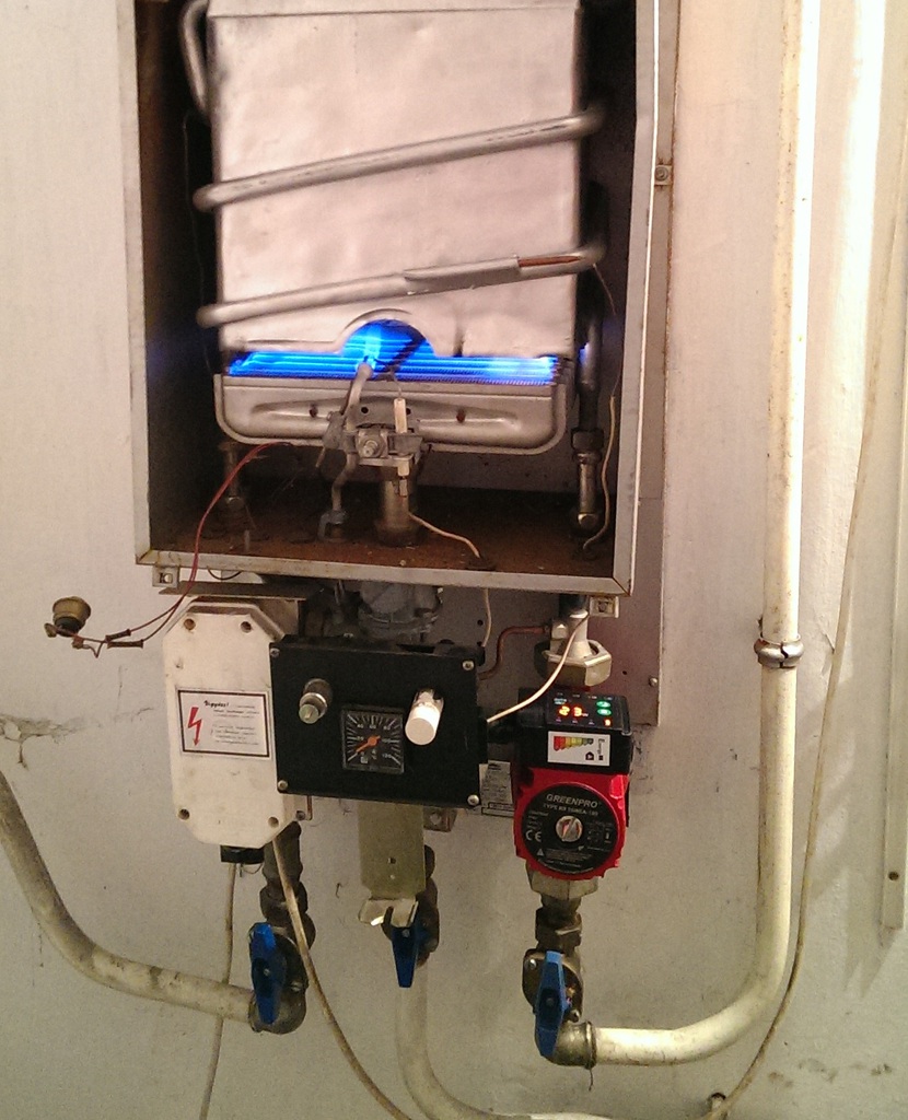

(#) robis01 válasza nsx82 hozzászólására (») Szept 16, 2023 / 1
Lehet hogy a Grundfos-on lévő kapcsoló romlott el és ezért hiába van kapcsolva III fokozatra csak valamelyik alacsonyabb fokozaton működik.
De egy érdekes megjegyzés. Másnak úgy látszik sikerült megoldani hogy új típusú szivattyút berhelt a kazánra. kép
Sajnos Google csak a képet találta meg, azt meg nem tudom hogy lehet kép alapján keresni a fórumban.
(#) VIM válasza robis01 hozzászólására (») Szept 16, 2023 / 1
Szia! Igen de nem lett jó pont amiatt, mert modulációs a szivattyú és a kazánvezérlő tönkreteheti. Bővebben: Link
(#) nsx82 válasza robis01 hozzászólására (») Szept 17, 2023 /
Az én grundfosom csak egy fokozatú nincs rajta semmi állítási lehetőség. régi darab. este azon kezdtem el gondolkodni, hogy a leg egyszerűb amúgy a szivattyu vezérlésének átalakítása lehetne. A szivattyu eleve képes a saját erejét bizonyos határokon belül állítani. lehet ezt kihasználva le lehetne venni annyira gyengére is, hogy utokeringetésel azonos eredmény szülessen.. szet kéne bontani a dab szivattyu vezérlését és megnézni mivan benne.

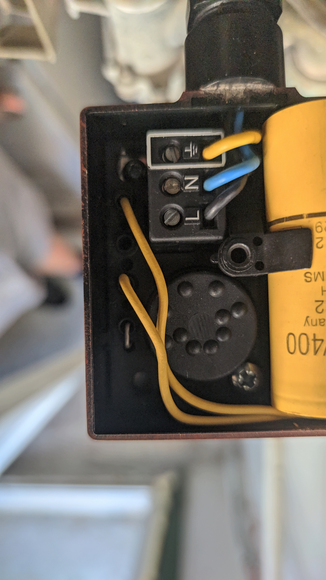

annyit látok rajta mint opció, hogy van 3 lyukacska ahol a kondi van. A kondi labai az 1. és 3. lyukba vannak szúrva.. Nemtom hogy a közepső csinalhat e bármit. holnap lefotozom!
(#) nsx82 válasza nsx82 hozzászólására (») Szept 18, 2023 /
ezeket sikerült fotóznom így beszerelt állapotban.
(#) robis01 válasza nsx82 hozzászólására (») Szept 18, 2023 / 1
Most nem vagyok otthon hogy megnézzem a sajátom, de azt találtam hogy VIM már szedett szét: vezérlés
Nagyon hasonlít az kör alakú dudoros valami egy kapcsolóra. Talán érdemes lenne jobban szétszedni, és méregetni egy kicsit, hátha rá lehet tenni egy kapcsolót. Döglött, berohadt szivattyút fém árában oda szokták adni, arról hozzá lehet jutni kapcsolóhoz.
(#) nsx82 válasza robis01 hozzászólására (») Szept 18, 2023 /
Végül hozzányúltam másra félretett pénzhez és rendeltem egy új vezérlőpanelt és egy 25-60/180 ibo szivattyút. Valami azt súgja, ha berakok egy erősebb szivattyút akkor meg a 176 voltos utókeringetés lesz megint túl sok amit állítani szintén nem tudok a valószínűleg hibás panel miatt. Hogy a meglévő panelemnek mi baja lehet azt nem is akarom már kideríteni, elsőre persze megpróbálom csak a szivattyút cserélni, de szerintem kelleni fog a panelt is...
Egy Szállítási költséget megúsztam mert jelenleg az ibo oldalán rendelt minden terméket ingyen postáznak. Reménykedem benne, ha kicserélem a vezérlést és berakom az ibo szivattyút akkor minden rendben lesz. A dab meg megy a jófogásra sajnos... Majd jelentkezek, de remélem csak jó hírekkel és nem újabb segítségkéréssekkel. köszi mindenkinek aki hozzászólt és foglalkozott a bajommal!

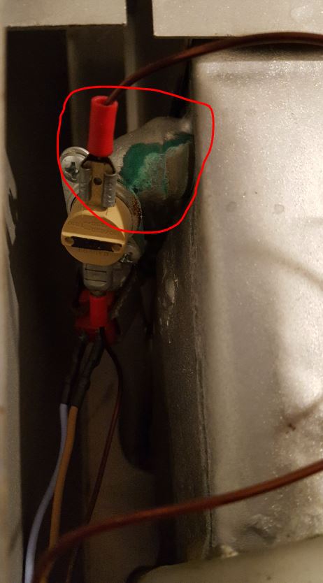

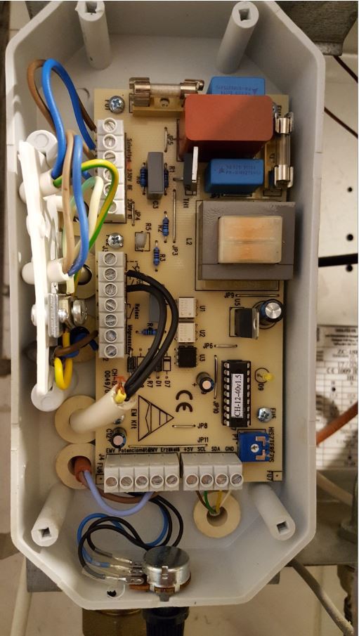

ZC18-hoz szeretnék kérdezni. (ZC18, parapet, már nem analóg, hanem digitális kijelzővel)
- Időnként leáll, és ErC hibaüzenet jelenik meg.
A leírása szerint:
Hibaokok lehetnek:
• EMV érzékelő (áramköre) szakadt
• EMV érzékelő illesztő áramköre hibás
Ha újraindítom - kihúzom a 220-ból majd visszadugom a cirkót -, akkor elindul, de volt, amikor, kis idő elteltével, háromszor egymásután leállt. Ránézésre az áramköre megvan. Vezérlő képét feltöltöm.
Mi lehet ennek a problémának az oka, minek, hogyan érdemes utánanézni?
Másik kérdésem.
A másik feltöltött képen elszíneződés látszik a kazántesten. Ez mitől lehet, mire lehet/kell számítani, mit kell vele tenni?
A hozzászólás módosítva: Okt 21, 2023
(#) VIM válasza balkéz hozzászólására (») Okt 22, 2023 /
Szia! A kék-barna vezetékes NTC-t kell cserélni vagy a ko taktusait megvizsgálni elektromosan és mechanikusan is, a cső és klipsz felülete között, hogy jól fekszik e fel a cső felületén az érzékelő.
