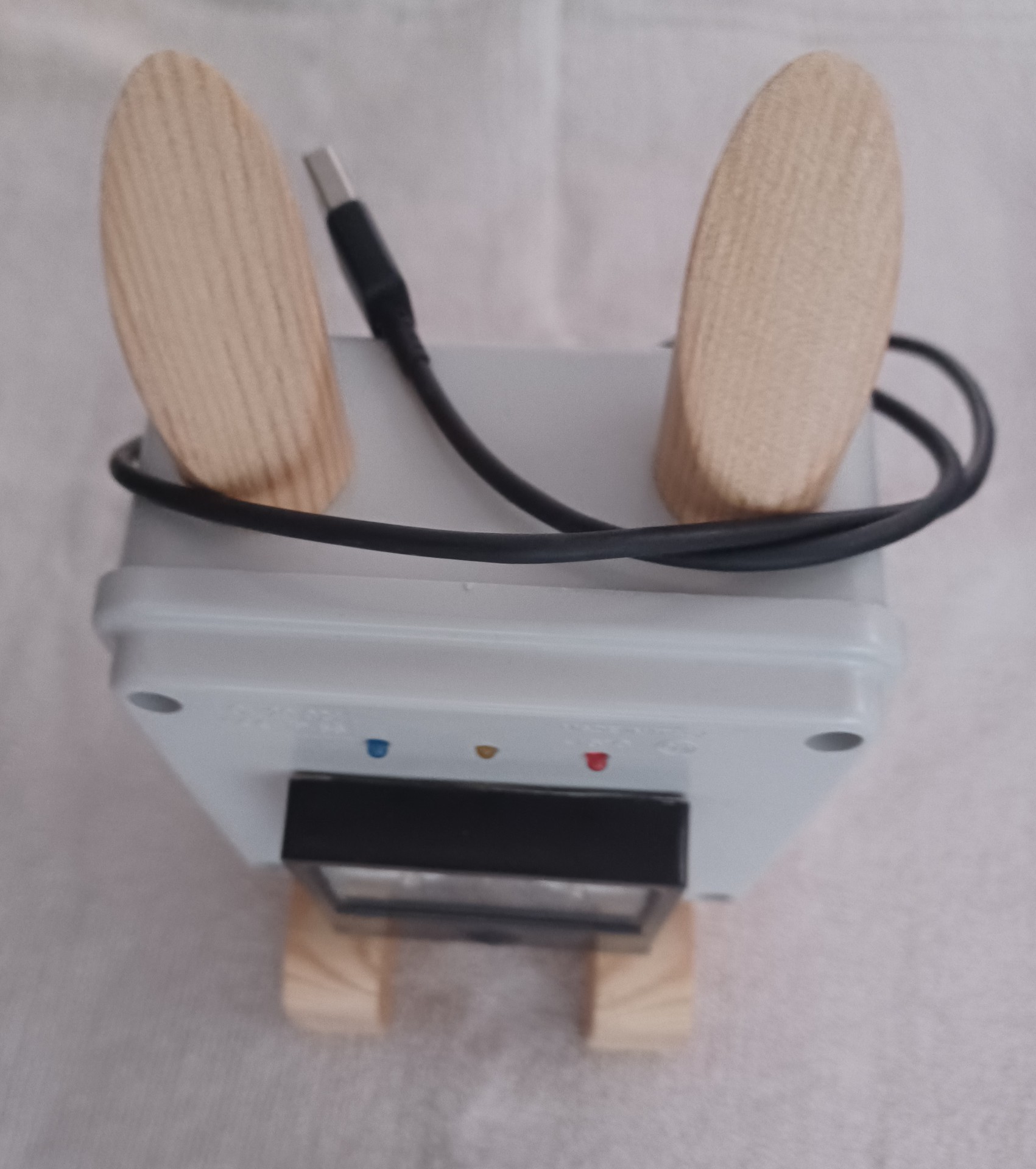

Elkészült a magnetométer működőképes változata.
Bajsza, hangja és felirata később (ha egyáltalán).

Szuper!
![]() És az a hosszú valami mi a lába között? : jump:

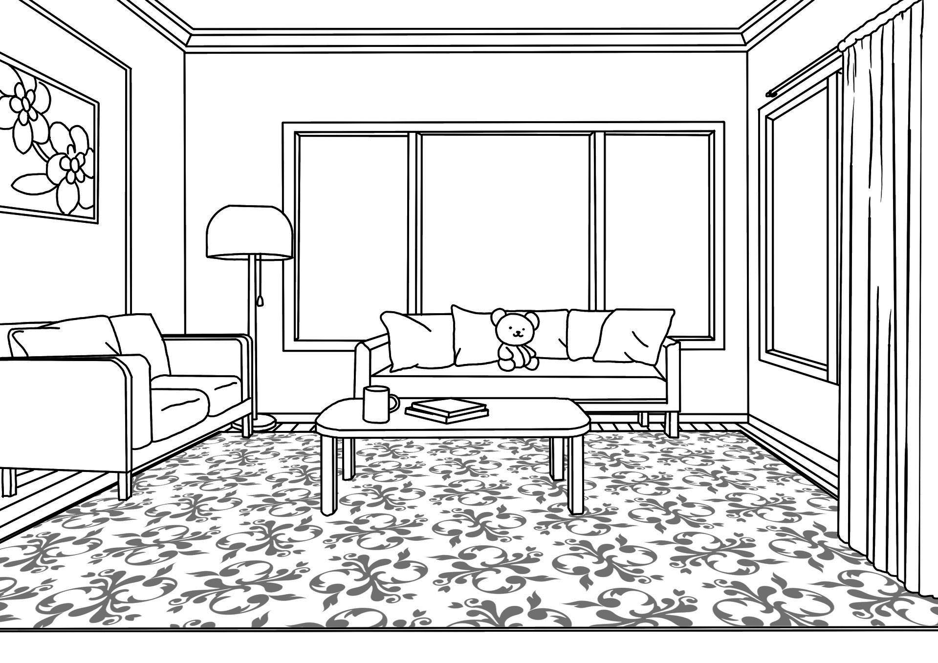

Többen kérték privátban, így mellékelem a képeket, ha valaki el szeretné készíteni. Az újabb képnél, már melegfehér led szalagot használtam, sokkal egyenletesebb a megvilágítás. Nyomtatható fóliát még nem tudtam szerezni, így maradt a zsírpapír ennél is.

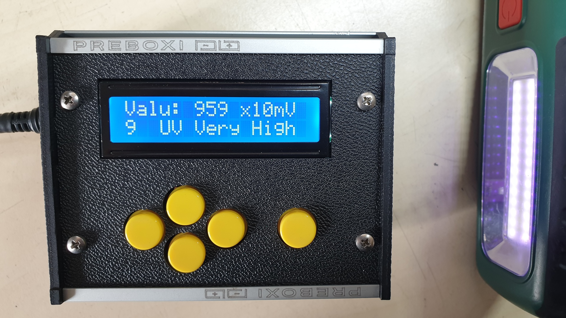

Készítettem egy UV mérőt Arduino Uno val, amit most megmutatok nektek. Hogy miért, mert érdekelt a téma. A szenzor GUVA-S12 A doboz Preboxi A kódot magam írtam. A működéséről video itt megtekinthető: https://www.youtube.com/watch?v=Mjk6DgyRK4s
Jó ez a Preboxi, nem ismertem eddig, köszönöm a tippet.
A sárga gombok mire vannak?
Itt most nem játszanak.

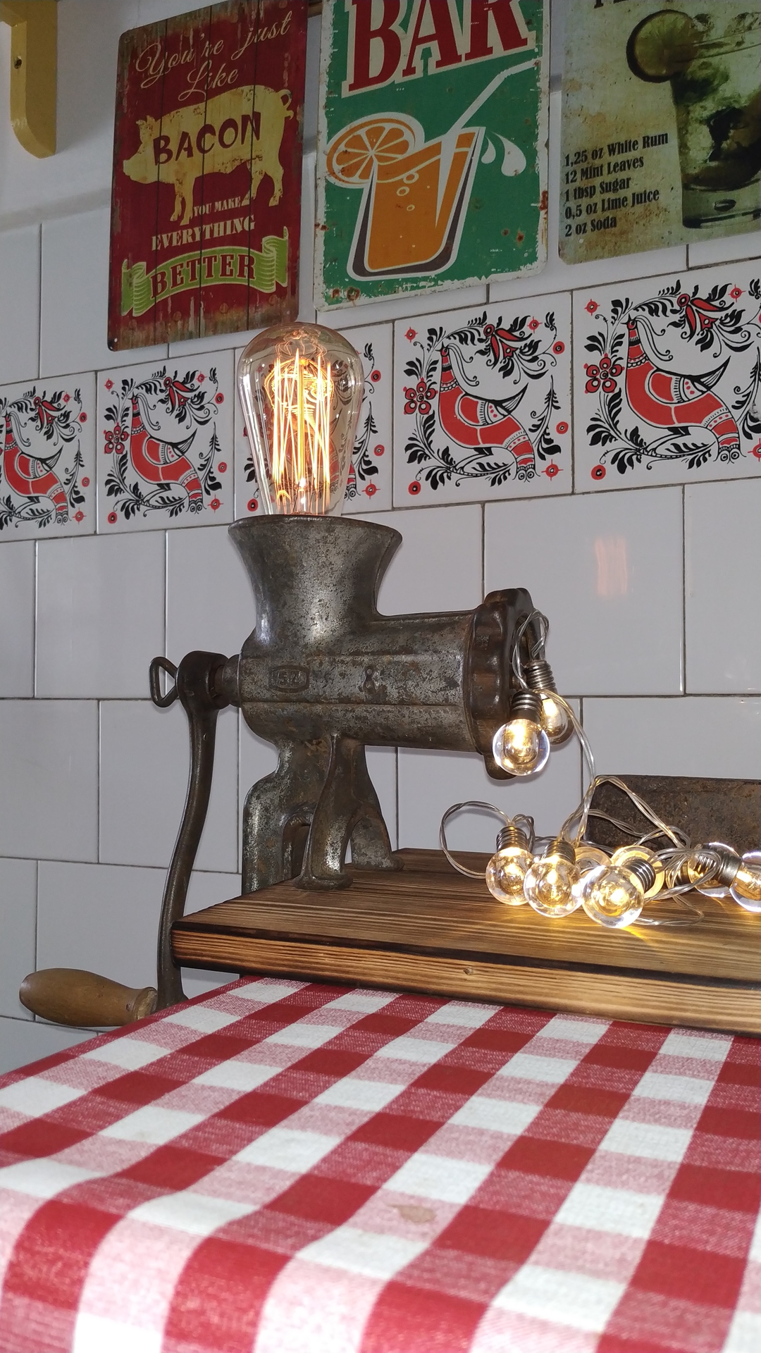

Csak egy kis dekor világítás a kredenc tetejére. Az edison izzó kapott egy egyszerű szabályozót triakkal, hogy minél kisebb fényerővel világítson a hosszabb élettartam reményében.
Ez aztán a kreatívitás ⚙
![]() Jó sokminden elektromos a konyhádban ![]()
Most már tudjuk, hogy kell csinálni nagy izzóból kicsit! Köszönet a felvilágosításért!

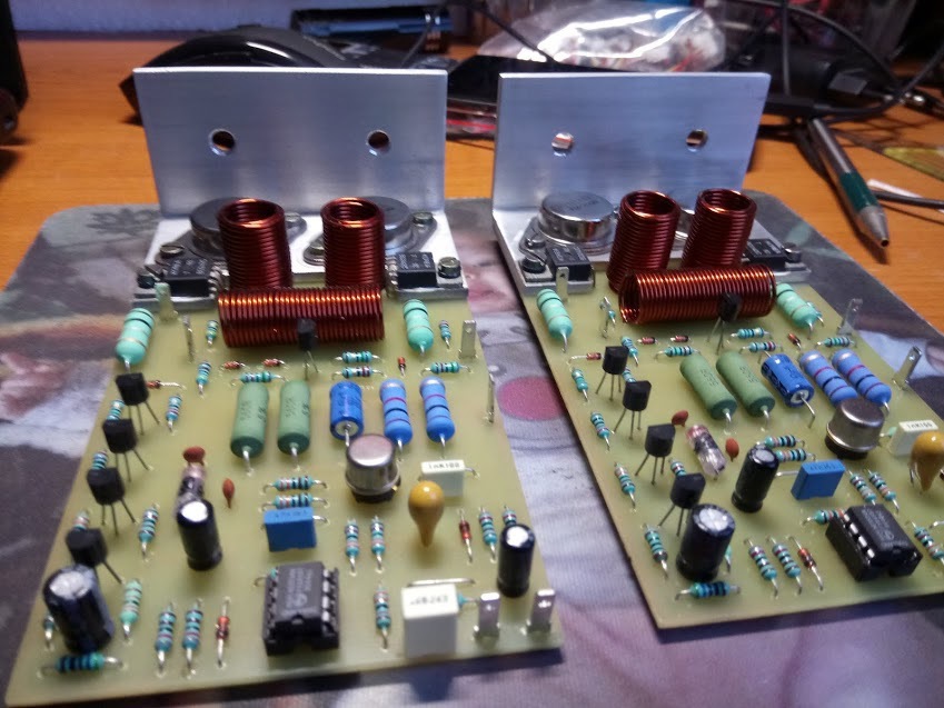

Quad405 rég épült igazi örök sláger.
Szuper!
![]() Esetleg ha egy dinamót beraknál a húsdarálóba, meg lehetne oldani hogy addig világítson amíg tekerik ![]()
Köszönöm hogy feldobtad a napomat.
![]() Itt az irodában kitört a nevetés mikor megmutattam a kollégáknak. |
