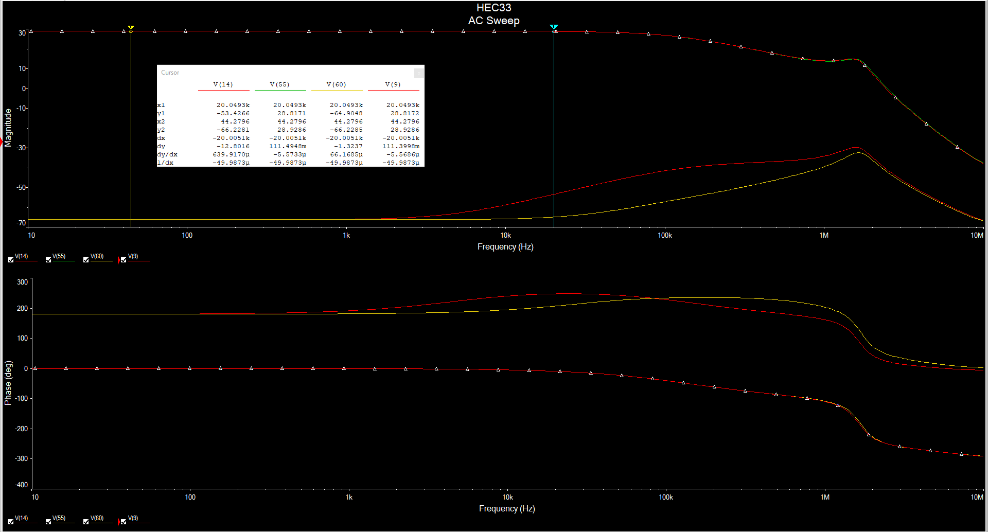

A vége felé már kezdtem érezni a hátamon "shany" szúrós tekintetét amikor ilyen Bode-kat rajzoltam : ) És igaza volt. A fázistartalékot csak a hurokerősítés Bode-jával lehet mérni, ehhez pedig kell a fojtó. Próbáld ki, rá fogsz szokni Te is.
A TPC csak a kezdet. Van ennél sokkal jobb is: TMC, ETMC, TTPC, és még... Ezek némelyike a torzítást is csökkenti, olyan NFB-hez hasonlatos módon. Még nem foglalkoztam velük, de tudok példakapcsolásokat mutatni és olyan embereket akik már ettek is ilyet. A TMC-nek (Transition Miller Compensation) például lineáris a fázismenete egészen a kitolt felső pólusfrekvenciáig (ha jól emlékszem ennek). Azért szeretném ha kipróbálnád ezt a kapcsolást a gyakorlatban, hogy Te is belásd, hogy nem fog működni. Vagy gerjedni fog, vagy nem javít hibát. Kipróbáltam, onnan tudom. De a végén még leszimulálom, csak gyűjtenem kell hozzá egy kis "nekigyürkőzést". Lehet viccújságba volt csomagolva a reggelim, hogy ennyit poénkodom most : )
Talán igen. Az a nyavalyás Silmic kondi valamiért nagyon kell bele...
" A vége felé már kezdtem érezni a hátamon "shany" szúrós tekintetét amikor ilyen Bode-kat rajzoltam : ) És igaza volt. A fázistartalékot csak a hurokerősítés Bode-jával lehet mérni, ehhez pedig kell a fojtó. Próbáld ki, rá fogsz szokni Te is."
Én nem a fázistartalékról beszéltem. Az a fojtó a TI méréshez kell, de lehet másképp is, legfeljebb te nem értetted meg. Korábban elég sokat írtam róla. Nem akarok erősítőt építeni, mert minek? Nekem elég, ha látom szimulátorban. Mintha azt írtad volna, hogy ami szimulátorban megy, az a valóságban nagyon kicsi különbséggel, de megy. Ez is menne, ha érdekel, majd összerakod magadnak. Az, hogy neked gerjedt, akkor valamit nem jól csináltál meg. Egyébként is, már az elején kitaláltad, hogy ez nem lehet jó, mert ez pozitív visszacsatolás. Tehát, nem nagy kedved volt hozzá. Ha én összeraknám, arról sem hinnéd el, hogy működik... Idézet: „Én nem a fázistartalékról beszéltem. Az a fojtó a TI méréshez kell, de lehet másképp is, legfeljebb te nem értetted meg. Korábban elég sokat írtam róla. ” Te a legutolsó szimulációd Bode-jain a zárthurkú erősítések és a bemeneti összegzőpontok amplitódó- és fázismenetét ábrázolod. A zárthurok Bode-ja szerint kiemelés van az átvitelben, de, hogy mekkora a fázistartalék azt nem tudjuk ebből megállapítani. A fojtó kell a fázistartalék méréséhez, de ha tudsz ennél jobb módszert akkor feltaláltál valami újat. Mutasd ezt meg valami egyszerű kapcsoláson, mert ez a kapcsolást nincs hangulatom bepötyögni most csak azért, hogy megnézzem a fázistartalékot. A HEC-nél ez amúgy sem egyszerű a többszörös hurkok miatt, tehát nem elég az az egyszem fojtó. Nem is tudom, hogy lehetne megnézni. A TI mérés nem tudom mi. A TI = Tranziens Intermoduláció? Olyat soha nem írtam, hogy ami szimulátorban működik az a gyakorlatban is. (Ezt Te írtad.) Ennek az ellentettjét viszont igen - többször is, de azt nem találom - , hogy ami szimulátorban nem működik az a gyakorlatban sem fog... ez garantált. Ha mondjuk szimulátorban gerjed valami, akkor a gyakorlatban is be fog gerjedni. Ha torzít, a gyakorlatban is torzítani fog. De ha valami a szimulátorban jól működik, az nem garancia arra, hogy a gyakorlatban is jól fog működni, mert a szimulátor mindig szebb képet mutat a valóságnál, mint tudjuk. Nincsenek benne a számításokban szórt induktivitások/kapacitások, induktív csatolások, parazita izék, nem dolgozik vissza a hangszóró a végfokra... stb. Ez a Te kapcsolásod, neked illene összerakni. Nem dolgozom helyetted. Mutasd meg a gyakorlatban, hogy mi az amit rosszul csináltam, de Te jobban fogod csinálni. Neked is van generátorod, szkópod, telefonod a fényképezéshez... mit nem hinnék el ha a saját szememmel látom a méréseket? Én akarok erősítőt építeni és fogok is, de azt amit magamnak tervezek.
Amennyi kiemelést te ott látsz, az kevesebb, mint 4 % túllövést okoz. És kondis terhelésnél. Tudod, ez az a terhelési forma, amivel megkínáltál egy Sonyt és mindjárt hazavágtad a végtranyókat.
A 4 % túllövésnél még 60 fok fázistartalék van. ( Tietze-Shenk ) Nem mindegy neked, hogy 60, vagy 80fok? És ugye nem szoktunk 1 µF-ot tenni egy végfok kimenetére? De ha igazán megnézted volna-és megértetted volna a diagramokat, akkor azt is láthattad volna, hogy tisztán kapacitív terhelés esetén sincs probléma. A TI= Texas Instruments. Kicsit csodálkozom, hogy ez benned kétségeket ébreszt, ugyanis, ahogy észrevettem, valaki belinkelte ezeket a mérési módszereket és utána kezdted komolyan venni ezt a kérdést. Addig csak bigyó volt... Addig a zárt hurok Bode-jéből próbáltad meghatározni a fázistartalékot. Ezt elég meggyőzően próbáltad elhitetni... Shany még meg is jegyezte, hogy már csak te nem érted ezt a dolgot... Miből gondolod, hogy én meg akarom mutatni, hogy bármiben is igazam van? Ha nem látod át, miért kezdjem el magyarázni? Felesleges. Nekem egyáltalán nem számít, hogy te mit gondolsz... Egyébként meg sikeres építést kívánok! Egyébként, sosem mondtam, hogy azt építsd meg, amit én terveztem. Legfeljebb ötletadónak szántam. Hát, hiba volt... A hozzászólás módosítva: Okt 12, 2023
