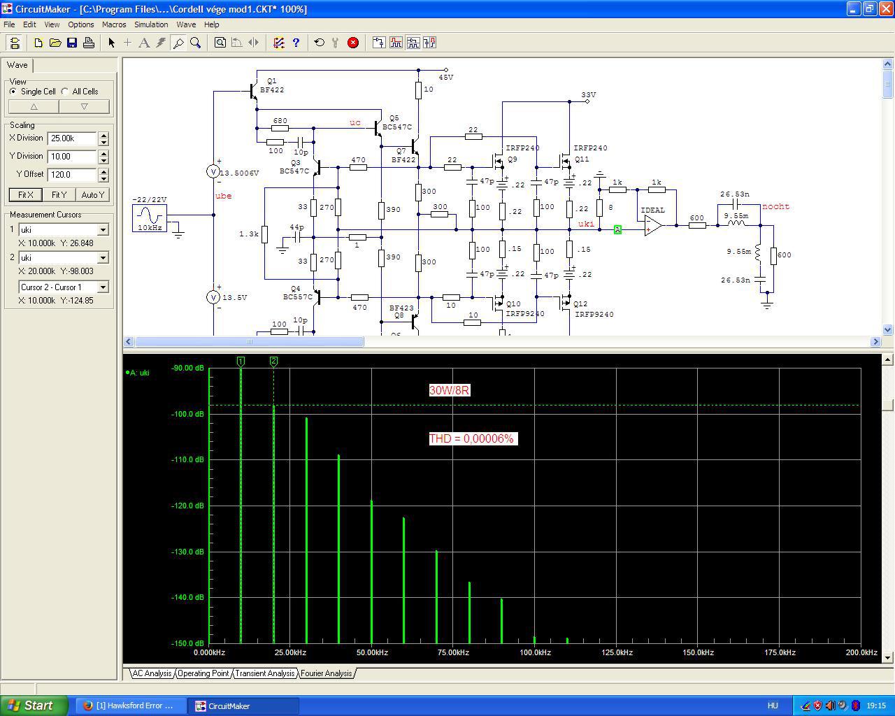

A négyszög valóban kihívás tud lenni. A csatolt képen az 1kHz-es kimeneti négyszögjel, 8ohm+1µF komplex terhelésre.
Nagyjából ugyanilyen spektrumképet produkált nekem is a multisimben, ez volt az egyik oka hogy abbahagytam a nyáktervezést és úgy döntöttem hogy nem építek V4-et.
Most már kíváncsiságból a Karesz féle burgumot is be fogom majd rajzolni a télen ha ráérek.
Nem a 2. harmonikus híveinek való, az tény. De beszédes, hogy a kimeneti szinthez képest -100dB-re nincs felharmonikus….
A Burgum nem nagy szám így az eredeti formájában, de talán lehet még javítani rajta.
Akinek idegen ez a Fourier izé: THD 1 kHz, 2R, 166W = 0.003% ThD 20 kHz, 2R, 166W = 0.02% A hozzászólás módosítva: Okt 12, 2023

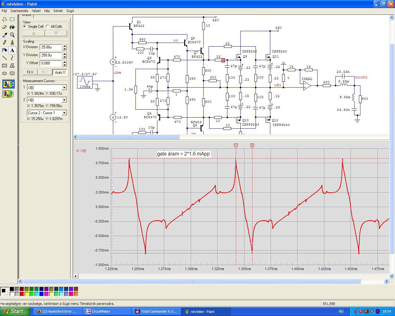

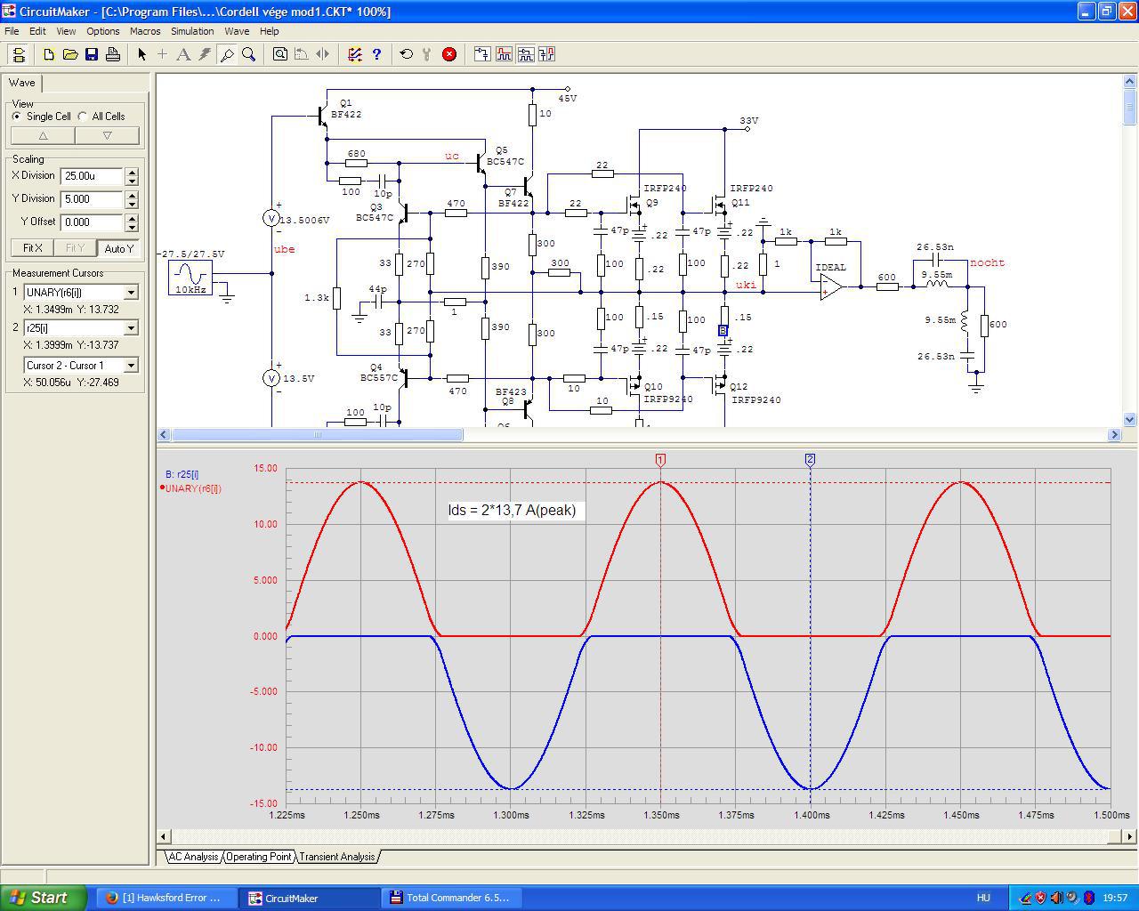

Az egyik kedves lemezem. A bal felsőn azt énekli szólóban: "...20 éves sem volt talán..." (0'32") A bal alsón -négyen- kórusban, hogy: "...nála is szebb volt talán..." (1'08") A kórus kisebb-nagyobb mértékben minden végfokkal betorzít, a szóló nem. A szóló ének tele van null-átmenetekkel, a kórus félhullámonkénti áramirány váltásokkal. Kijelöltem egy ilyet, hogy érthetőbb legyen mire célzok. Tehát most arra gondolok, hogy lehet nem is annyira a keresztezési torzítás zavaró, hanem inkább az a nagy gate áramváltozás, amikor gyorsan át kell kapcsolni a végfetek áramát mondjuk 5A-ről 2-re és fel 4A-re... Szimulálgattam ezt a HEC-kel és egészen durva, 2%-os torzítást is tudok csinálni (pedig nem is akarok). Ilyesmire célozgattam olykor, hogy valamit másképpen kell mérni (szimulálni), mert az szinte kizárt dolog, hogy akár 0.1%-os harmonikus-torzítás különbséget észre vegyen a fülünk. Valami másról lehet szó, ami sokkal durvább ennél.
Erősebb meghajtás a FET-eknek? Mondjuk komplementer párral FET-enként?
Ez - amit leírtam - a BJT-s végfokokra ugyanígy vonatkozik... csak ott nem a gate kapacitásokat kell töltögetni, hanem a bázis áramot kell (gyorsan) kapcsolgatni.
Tudom, nem erről beszélsz most, ezt csak úgy megjegyeztem, mintegy mellékesen. (Magamban törpölök.) Tekergettem a végfetet meghajtó tranzisztor nyugalmi áramát (a két Gate közötti ellenállás változtatásával), de ezzel csak fázisban tolódik el a szinuszon a kapcsoló impulzus. Az ellenállás párhuzamos kondival való áthidalása sem sokat javít. Gondoltam én is a komplementer párra, de PWM-ben pl. az sem csökkenti a késleltetést (alig). Van még ez a Bruno-féle egyszerű megoldás, amit Ge Lee végfokában is láttam. Megnézem mindkettőt... (szimulátorban). Idézet: „Ez - amit leírtam - a BJT-s végfokokra ugyanígy vonatkozik... csak ott nem a gate kapacitásokat kell töltögetni, hanem a bázis áramot kell (gyorsan) kapcsolgatni.” Ez éppen lényeges különbség, ugyanis a FET-ek gate kapacitásának gyors tölttögetése és kisütése elég nagy áramokkal jár mindkét irányba, míg tranzisztornál emitterkövető kapcsolásban a bázisáramra csak az emitteráram van hatással és a tranzisztor lezárása például nem igényel nagy áramot a bázison. Én konkrétan alkalmatlannak tartom a mosfeteket analóg jelek követésére, nem is arra lettek kitalálva.

Ez a HEC egy egészen más állatfajta. Oda tekerem a THD-t szimulátorban ahová akarom. Más gondok vannak vele. Még mindig nem látom át annyira amennyire szeretném. Várd meg míg jutok vele valamire, úgyis mutogatni fogom itt ha előrelépés fog történni. Mindig mással szórakozom el az időt, de ez nem baj, mert azzal is tanulok (vagy nem).
Tessék, szinte lineárisan csökkenő spektrumkép! Pont úgy néz ki mint a csöveseké. Tökéletes! Ha ez a multisimben is ugyanígy fog kinézni, akkor ez érdemes a meghallgatásra.

Ja pont úgy néz ki, csak -100dB a legmagasabb, nem -40dB, de az csak apró különbség ugyebár.

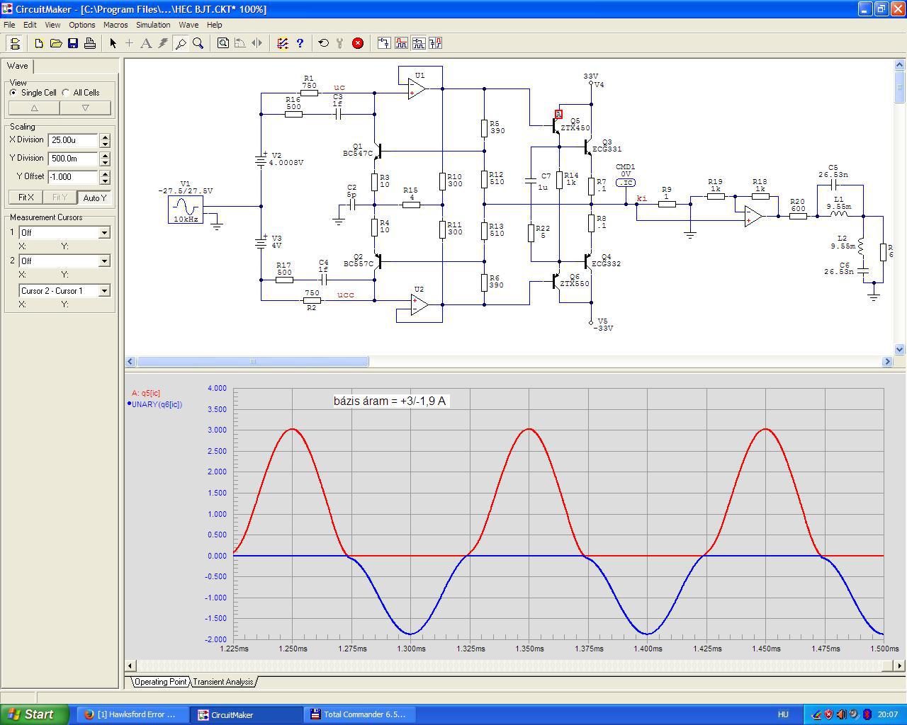

A MOSFET-nek hatalmas 3,2 mA-es Gate áramra van szüksége, ellenben a BJT-nek elég 2-3 A bázisáram is : )

Azért nem kell átesni a ló tulsó oldalára, BJT-kből is készülnek ugyanolyan jó hangú végfokok. Ez csak az én mániám, hogy kitartóan ragaszkodom a MOSFET-hez. Leginkább azt csípem bennük, hogy még soha nem "szállt el" FET az erősítőimben. Szinte agyonverhetetlenek. De tényleg nehéz jól meghajtani őket... és van még sok egyéb gond velük. Majdnem annyi, mint a BJT-kkel. A hozzászólás módosítva: Okt 13, 2023

Az előbb még lényegesen nagyobb meredekségű jelről volt szó, ráadásul a nyitás egy dolog, mert egy tranzisztor közvetlenül nyiotja, de záráskor ellenálláson keresztül sül ki. Ne szinusszal mérd az áramot, az előbb sem arról volt szó. Elég sok kapcsolóüzemű áramkört csináltam már mosfettel, hogy tisztában legyek azzal, hogy mekkora áram is szükséges a gate kapacitások feltöltéséhez és kisütéséhez.
