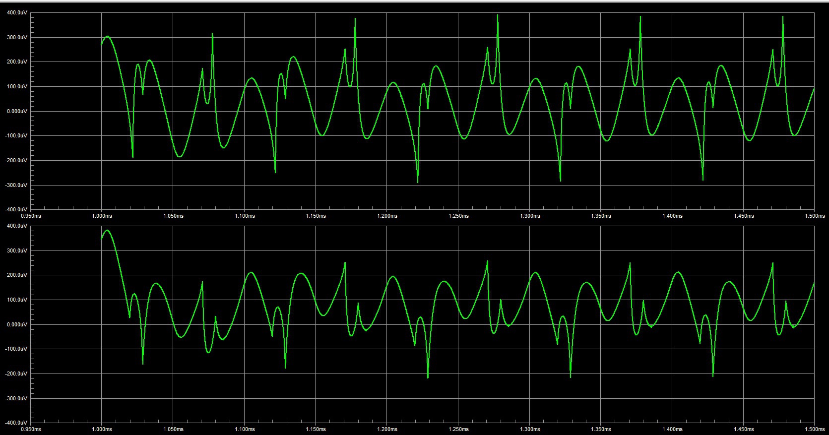

Említettem már korábban, hogy a mosfetek alkalmazásával van egy kis probléma. Vagyis sok. Egyik ezek közül, hogy a gyártás technológia miatt a komplementer párok nem lehetnek egyformák. Ha az egyik kulcs paramétert mármint az UDS max értéket választjuk kiindulási alapnak, akkor ez természetes. De ha mondjuk ez nekünk nem fontos, mert 2X30V-ról üzemelő erősítőben mindegy hogy a fetek 100, vagy 200V-osak.
A képen felül egy HEC szimulációd torzítási maradéka látható az eredeti IRFP240/9240 párral, alatta pedig IRFP240/9140-el. Az áramkörön mindössze annyit változtattam, hogy a bemeneti 13,5V-os BIAS feszültség generátoroknál az egyikből kivontam, a másikhoz hozzáadtam 100uV-ot, hogy a kimenet közelebb legyen a 0V-hoz. Nem nagy a javulás, mindössze 20%, de talán nem elhanyagolható.
Volt egy Piret féle erősítőm kicsit átmódosítva, abban is ilyen csámpás fetek voltak. IRF630/9530.
A VISHAY adatlapok szerint az IRFP240/9140 fontosabb paraméterei a maximális UDS kivételével 10%-on belül vannak.

(#) Karesz 50 válasza tothbela hozzászólására (») Okt 14, 2023 / 4

(#) Karesz 50 válasza tothbela hozzászólására (») Okt 15, 2023 /
Igen, teljesen igazad van. Az IRFP240/9140 egymásnak vannak teremtve. Megmódosítom én is. Így a Source ellenállásuk is lehet egyforma.

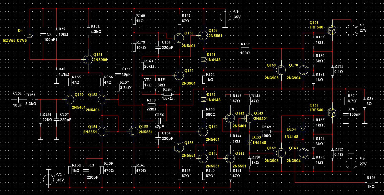

(#) Ge Lee válasza Karesz 50 hozzászólására (») Okt 15, 2023 /
Mutatom mit rajzoltam be, ez elvileg a cordell vagy burgum féle rajz amit mutattál egy az egyben csak hiányzik a fetes illesztés az elejéről. Az R34/35-öt 270-ről meg kellett emelni 390 ohmra mert a 35uA nyugalmi áramot nem lehetett feljebb állítani. Az R20 ami nálad poti már durván le van tekerve, de még így is van -300mV DC a kimeneten. A torzítása pedig 0,06% 1kHz-en így, és már 120nF párhuzamos kondira gerjed.
(#) Karesz 50 válasza Ge Lee hozzászólására (») Okt 15, 2023 /
Még nincs tél : ) Ne kapkodj és ne ítélkezz.
- Írtam, hogy a HEC egy külön "állatfaj". Nem olyan, mint pl. az ST150, hogy berajzolom a szimulátorba, nyugalmi áramot állítok, oszt működik. Először is meg kell érteni a működését, mert anélkül nem fog menni. Még én sem értem... ezt is írtam.
- A CM-ben kisebb a fetek Ugs feszültsége - mint amit a gyakorlatban mérek - ezért rajzolok néha a Source-val sorba fesz generátort . Az MS-ben pedig nagyobb, ha jól emlékszem 0.3 V-tal.
- Ez a Burgum félhídjának teljes rajza. Ezt hallgatom most. Ez egészen biztosan működik, de szimulátorban ehhez is hozzá kell adni a 0.22 V-ot a Souce-hoz, nálad meg ki kell vonni belőle azt 3 tizedet.
- A rajzodon R34 nem Q18 emitterén van, hanem Q12-n.
- A torzítás minimumot R36, R37-tel tudod beállítani, de minden mindennel összefügg. Tehát ha ezt elállítod, utána kell állítani a nyugalmi áramot. Egy néhány Ohm-os soros ellenállás -
R31, R32 és R36, R37 csomópontjai között megoldja ezt a nyugalmi áram stabilitási problémát.
Tél még nincs, de eseget, be kell húzódni. Sejtettem hogy csak elrajzolok egy két vonalat. Kijavítottam de semmi nem változott, minden ugyanúgy maradt, a DC is el van kicsit billenve meg a THD sem csökkent. Egyelőre ennyi, majd folytatom valamikor.
A DC-t R20 tudja visszabillenteni : )
Ha az 100 ohm mint a párja, akkor -1,15V van a kimeneten. Ha leveszem 5 ohmra, még akkor is van -47mV.
Hát akkor növeld meg a felső 100R-t. A gyakorlatban szépen ki lehet nullázni ezekkel az értékekkel és +/-5 mV-on belül stabil a kimeneti DC minden körülmények között.

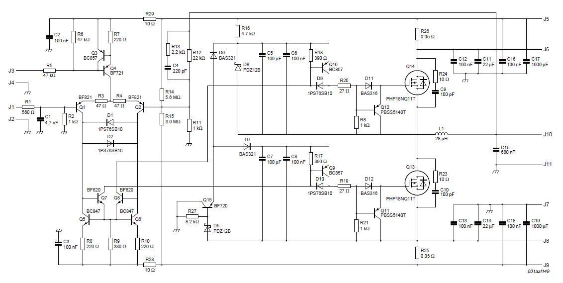

(#) Ge Lee válasza Karesz 50 hozzászólására (») Okt 16, 2023 /
Szerintem a SAF rajzán benézted azt a két tranyót amiről szó van, mert azok ott nem csinálnak semmit, a szimulátorom szerint sem meg a valóságban sem (ki is vannak véve belőle). Hogy a kínai miért tette bele nem tudom, mert 4 ohmos terhelés esetén teljes kivezérléskor sem nyitnak ki, gondolom a védelem része lehet, hogy amikor a kelleténél nagyobb áram folyna a gate-ekbe akkor nyitnának ki (akkor esik akkora fesz R166/R169-en).
A képen a jó minőségű kép (bal) az eredeti gyári állapot, a rossz minőségű kép (jobb) a modolt (így szól most). Piros nyilakkal jelöltem a 4db tranyót (a rajzon Q168/Q169 és Q170/Q163) amiket kivettem, látszik is hogy hiányoznak mert ezek a védelem részei. A sárga nyilak a cserélt kondik, 1 kivétellel minden kerámiát fóliára cseréltem, a táp ágak 100 nanós kerámia hidegítőjét 2,2 mikrós fóliára, a bemeneti csatolót kivettem, az nvcs elkóját pedig a gagyiról minőségibbre (audió célra gyártott elkó) cseréltem. Nyilván zenét nem ezen hallgatok hanem a csövesen, de annyira ez sem rossz főleg ha megnézzük hogy fillérekből épül fel, semmi egzotikus alkatrész, 2db IRF540 a vége.
