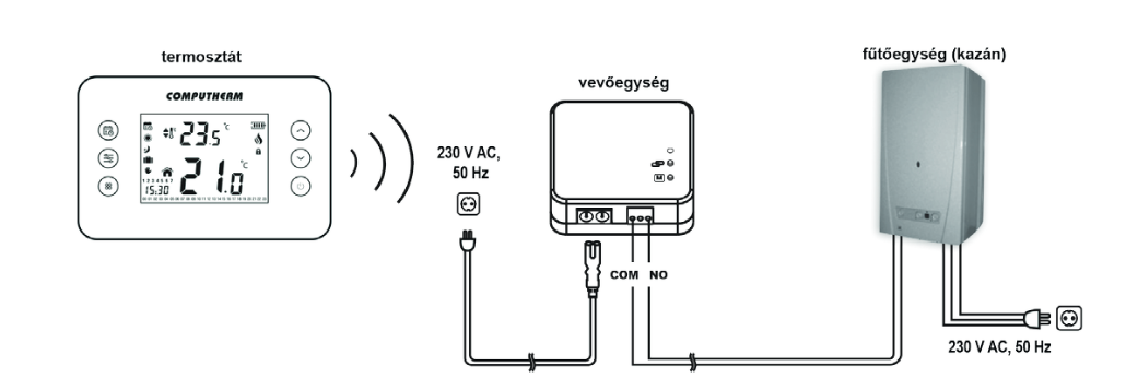

Volt már valakinek szerencséje a Computherm Q4Z zónavezérlöhöz? Tudja kezelni a rádiófrekvenciás termosztátokat mint a T70 RF?
(#) Bakman válasza Tomadam hozzászólására (») Dec 18, 2021 /
Q4Z leírásában: "Termosztátok vezetékkel köthetők be!!".
T70RF: lásd mellékelt kép.
Ha a vevő(ke)t összekábelezed a zónavezérlővel, akkor tudja kezelni.

Bakman, köszi. Ezt olvastam ki én is. Tehát elvileg a kis RF dobozokat kell egyesével a Q4Z-re kötni, majd mindegyiknek 220-at adni konnektorról. Arra gondoltam, hogy ez kikerülhetö-e, de akkor nem. Jobb lett volna ha maga a Q4Z tudja kezelni a rádiófrekit és nem kell kötögetni a 3-4 vevöt pluszban.

Ha a T70RF vevöegységeinek com no csatlakozóit bekötöm a Q4Z T1-T2-T3-T4 csatlakozóiba, mindegyiknek adok áramot, a Q4Z com no megy a kazánba, akkor müködni fog a vezérlés?

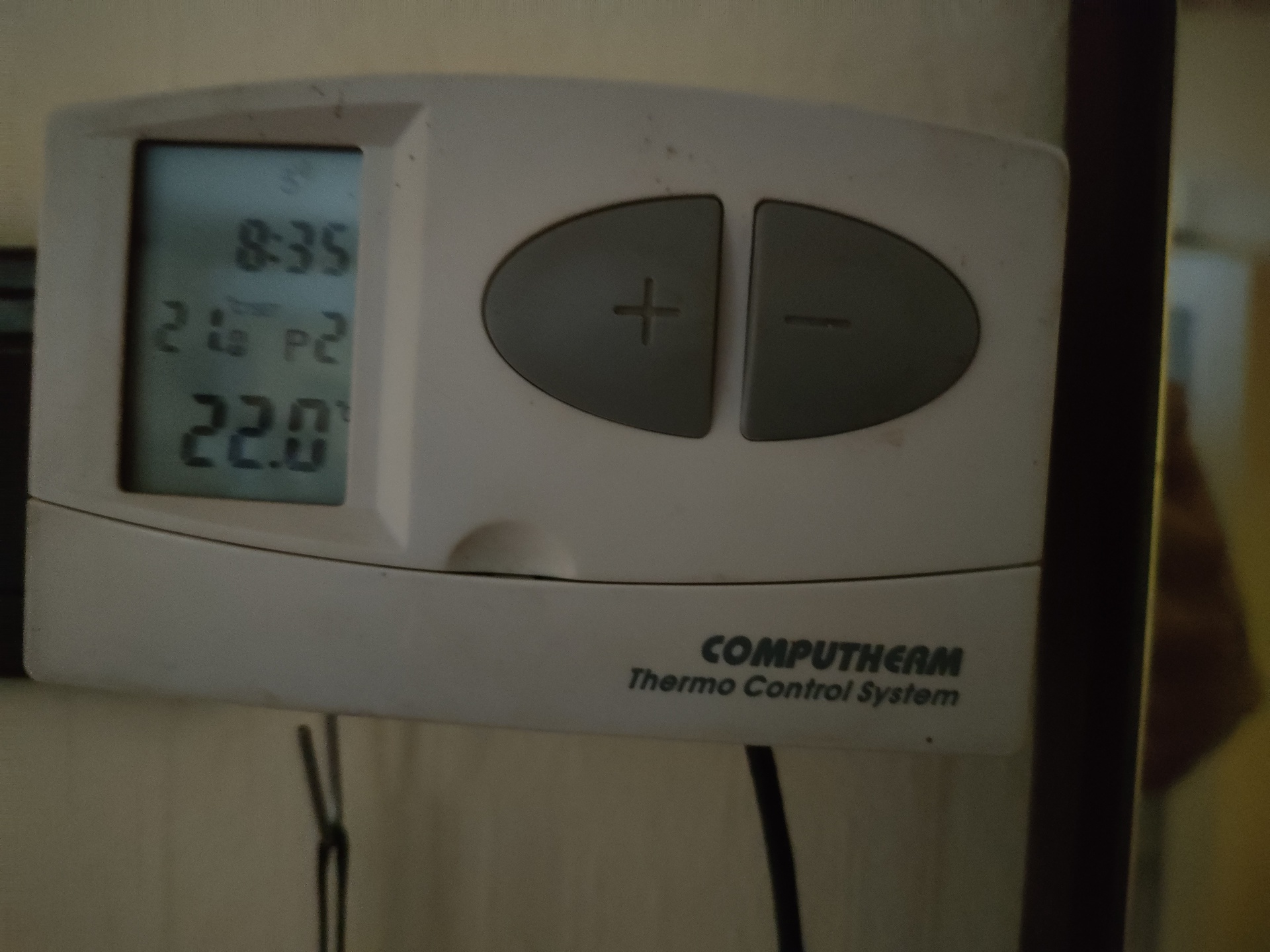

Adott egy Computerm vezetékes szobatermosztát . A készülék programozható a kijelző működik , de amikor a kijelző átvált a beállított hőmérsékletre a relé nem kapcsol azonnal, mikor túllépte a beállított hőmérsékletet legalább 1-2 fokkal akkor kapcsol. Szerintem relé gondja lesz, de vajon hol kapok ilyen relét? Vagy elfáradt volna hőelem benne?
(#) Bakman válasza pumpa hozzászólására (») Nov 3, 2023 /
Az, hogy nem azonnal reagál, normális is lehet, valószínűleg szándékosan van benne némi késletetés, pl. ajtó kinyitására (amíg kimegy valaki) nem kapcsol azonnal, mert a rövid hideg huzat hatása pár perc alatt elenyészik. Épület fűtésénél pedig ennyi idő elhanyagolható időtartam.
(#) pumpa válasza Bakman hozzászólására (») Nov 3, 2023 /
Ok ezt megértem, de eddig nem kellet ennyit várni, pedig a termosztát több mint 10 éve ugyan ott van, és a lakás szellőzése sem változott. De ennek nem úgy kellene működni, hogy amikor eléri a beállított hőmérsékletet a kijelzőn a relének kapcsolni kellene?

Nem egyértelmű az eredeti kérdésed. Egyrészt "a relé nem kapcsol azonnal", másrészt "mikor túllépte a beállított hőmérsékletet legalább 1-2 fokkal akkor kapcsol". Az első időtartamra vonatkozik, a másik hőmérsékletre.
(#) proli007 válasza pumpa hozzászólására (») Nov 4, 2023 /
Hello! A termosztátnak úgy kell működni, hogy ha pld. 22C-ra van állítva és a hiszterézis 0,2C-ra, akkor amikor a levegő eléri a 22Cfokot, kikapcsolja a kazánt. Ha lecsökken a hőfok 21,8Cfokra bekapcsolja a kazánt. (A hiszterézis értéke általában programozható.)
Az hogy amikor lekapcsolja a kazánt a hőfok tovább emelkedik, az nem a termosztát hibája, hanem a fűtésrendszer hőtehetetlenségének tudható be. (Ha ez számodra információ..)
Léteznek Fuzzy logikás termosztátok, amik öntanuló rendszerével, próbálják kiküszöbölni a rendszer tehetetlenségét. De ilyen nem sok van. És van olyan, ami "analóg szabályozást végez" a láng moduláció változtatásával. Ennek komfortérzete jobb, de sokan tévesen lecserélik az ilyen termosztátot feladva előnyeit a Wifi távvezérlés oltárán. De mindenki úgy tesz, amit és ahogy Ő helyesnek lát.

KB több 10-éve van meg a termosztátom ezeket lehet programozni: ora,7-nap, napon belül 5 időzóna ,5 hőmérséklet de csak azt lehet beállítani, hogy hány fok különbséggel azt nem.
(#) btamas81 válasza pumpa hozzászólására (») Nov 4, 2023 /
Computherm Q7

Q7 az övé is, csak a régebbi. És lehet állítani a hiszterézist azon is. Csak én emlékeztem rosszul a fél fokkal. 0,1/0,2/0,3 lehet állítani.
Én azt javaslom írd fel a programjaidat, cserélj elemet, reseteld le és nézd meg mit produkál. Ha jó újra beprogramozod.

Bocsánat nem tartom titokban csak a fényképen amit küldtem nincs rajta a típusa ,de most lefényképezem a belsejét is hátha ez többet mond nektek.
(#) pumpa válasza btamas81 hozzászólására (») Nov 4, 2023 /
Köszi a tippeket, az elemcserén túl vagyok, programozni tudom, fejbe van az összes programom, még a reszetelést megpróbálom. Kaptam egy jó használati utasítást (csatoltam) ahol részletesen leírja a kapcsolási érzékenység beállítást. Megpróbáltam, de a termosztátom a SET majd egymás után a
DAY és a COPY gomb megnyomása után nálam a felül a nap funkció villog. Sajnos nekem még a régi szoftverrel van felprogramozva, úgy nézem.
(#) proli007 válasza pumpa hozzászólására (») Nov 4, 2023 / 1
Ez itt a csapda, hogy nincs rajta a típusjelölés. Ezt a készüléket gyártotta boldog-boldogtalan, mindenféle formában. Nem tudhatod mi van benne. Esetleg levelezd mag a szegedi forgalmazót, hátha Ők tudnak valamit. Címük a kezelési végén van..
Meg kipróbálhatod, hogy mennyi is a hiszterézis, ha ki-be viszed a beállított értéknél egy melegebb és egy hidegebb helyiségbe, ide-oda.
