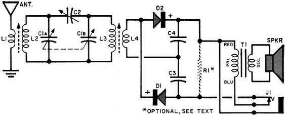

(#) Atis57 válasza Kera_Will hozzászólására (») Márc 21, 2024 / 2
Egy régi rádiótechnikában Hetényi Doktor értekezett erről a szűrő átalakitásről.
Egy másik--másabb kapcsolás ?
A hozzászólás módosítva: Márc 21, 2024

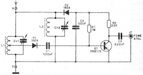

(#) Kera_Will válasza Atis57 hozzászólására (») Márc 22, 2024 /
Milyen szuro atalakitas lenne ez?
Ebben az L1 Cv1 a teljes musorsavot vevo parhuzamosrezgokor .
A masik L2 Cv2 pedig a legkozelebbi "helyiadora" hangolt tapenergiat szolgaltato rezgokor lesz.
Az taplalja a germanium tranzisztoros hangfrekvencias erositot.
Az is 1 erdekes kerdes , hogyan fog hullamcsapdat csinalni a lelkes detektor epito, hogy elnyomja a helyi adot ?
De ennek ellenere megis energiat is termeljen ugyan abbol .
Aha kozben rajottem:
„vizbű veszi ki a zoxygént”
Ha meg az fonextal kimeneti irasra gondoltal mint szuro az pedig kristályhallgatora utal.
Manapsag ritka eszkoz az, ezert helyette piezzo hangszorokat lehet hasznalni.
Igaz frekimenete masabb mint a regebbi kristalyhallgatoke.
A hozzászólás módosítva: Márc 22, 2024
(#) Gafly válasza Kera_Will hozzászólására (») Márc 22, 2024 / 1
Mellesleg a D1 dióda feltölti a C1 kondenzátort, és nincsen tovább.
Az sohasem működhet, ha diódával sorban csak kondenzátor van, és semmi más.
(#) gg630504 válasza Atis57 hozzászólására (») Márc 22, 2024 / 1
Valójában csak egy rezgőkör van,
L == L1 || L2 és
C = CV1 + CV2.
Április?
(#) sdrlab válasza Kera_Will hozzászólására (») Márc 22, 2024 /
Teljesen jogosak az észrevételeid!
Viszont, ha a tápot adó rezgőkört transzformátorrá alakítjuk, aminek a primer oldala egy helyi adóra hangolt soros rezgőkör, akkor a szekunder oldalon ott lesz a "nagyfesz" a táp számára, míg a primer oldalon azon a frekvencián elszívás lesz, tehát még jól is járunk vele, kevésbé fog zavarni a helyi adó erős jele!
Gafly: ne feledkezz meg a kondi szivárgó áramáról!(ez itt a vicc helye) ))
(#) Atis57 válasza Kera_Will hozzászólására (») Márc 22, 2024 /
Vajon miért volt akkora sorköz a két 1/2 irás között?
Az előző hozzászólásodra a válasz ....
S egy másik kapcsolás . Ebben a két rezgőkör nem egy adóra/frekvenciára van állitva.
De 1-2 ellenállás mintha hiányozna még a rajzról.
sdrab javaslata -tetszik idővel kipróbálom.

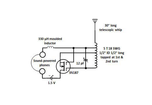

(#) Atis57 válasza Atis57 hozzászólására (») Márc 24, 2024 / 2
S ez vajon mire lehet jó?
