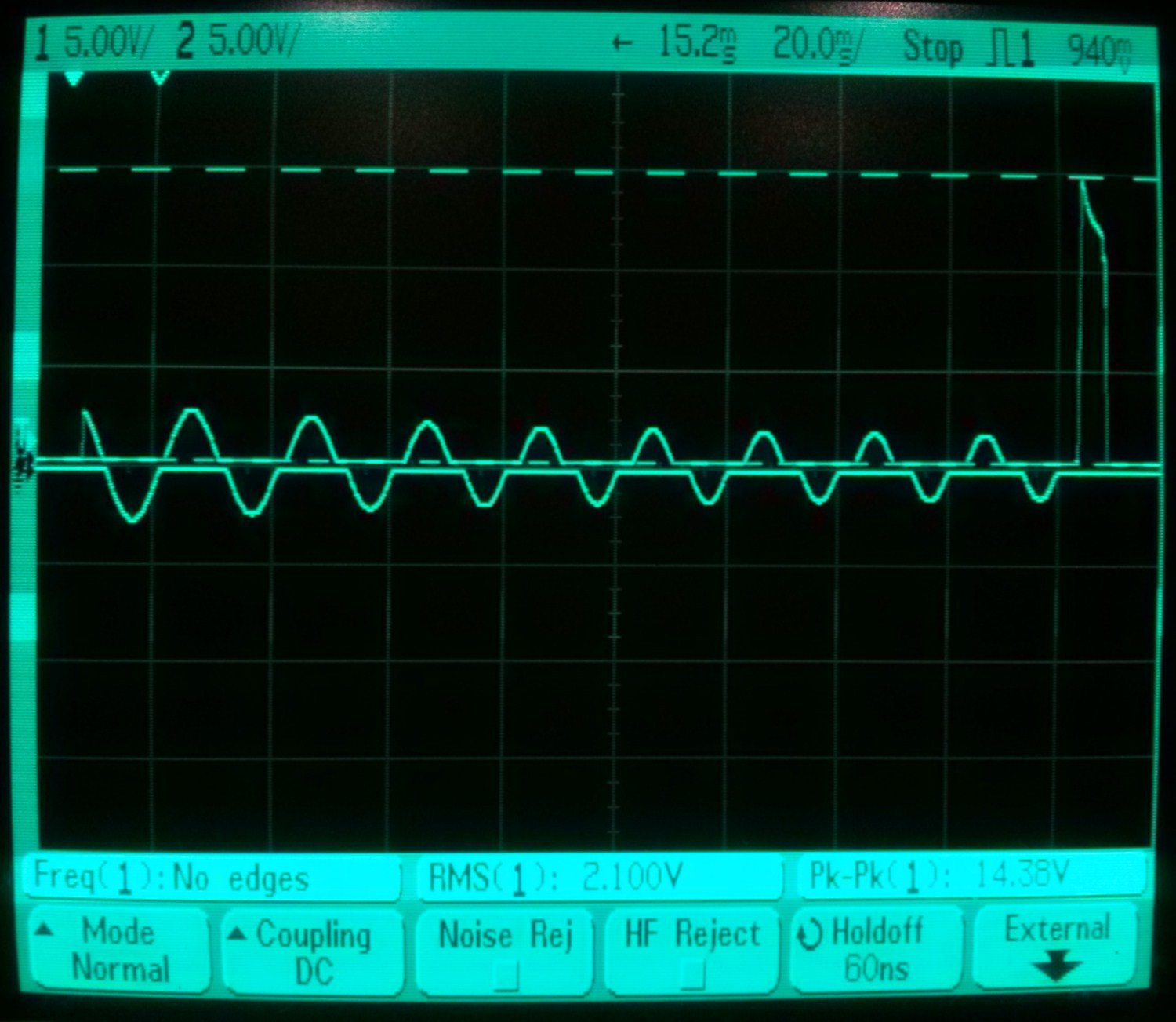

A 100 R nem sok? Képes ezen akkora áram folyni, ami már felmágnesezi a vasat? A miatt aggódom, hogy az előtét ellenállás nagysága miatt sosem húz meg a relé.
(#) Karesz 50 válasza Alkotó hozzászólására (») Nov 13, 2023 /
Így néz ki a primer áram 800VA-es trafóval, 100R soros ellenállással, 5A/div.
Itt éppen kb. 120 foknál kapta el a hálózati szinuszt, az első negatív félperiódus árama 2.8A.
A 9. periódusnál ez a felére csökken. Ez az idő elég arra, hogy lemágneseződjön a vas. És akkor húz meg a relé.
Számoljunk kicsit:
325 Vp^/100R=3,25 A ------- 325 V*3,25 A=1 kW
325 Vp^/10R =32,5 A ------ 325 V*32,5 A=10 kW
Ekkora teljesítményt kell elviselnie az indító ellenállásnak az első időpillanatban a legrosszabb esetet feltételezve.
A hozzászólás módosítva: Nov 13, 2023

(#) Karesz 50 válasza Karesz 50 hozzászólására (») Nov 13, 2023 /
Lemaradt, hogy az is megfigyelhető a szkóp fotón, hogy az utolsó néhány periódusban a Graetz már csak a szinusz csúcsain dolgozik, ami gyorsítja a trafó lemágneseződését.
Itt egy másik tanulmányozásra érdemes fotó, de ez csak illusztráció a trafó bekapcsolási- tranziens viselkedésére.... a gyakorlatban talán nem ennyire durva, ezt nem mértem meg.
Ha véletlenszerűen - vagy szándékosan nullátmenet kapcsolós SSR-rel - nullátmenetnél kapcsoljuk be a trafót. a vas az első időpillanatban felmágneseződik. Az első néhány periódusban jelentős áram-aszimmetriával kell számolni. Az egyik félperiódus árama többszöröse lehet a másikénak. Ez az a határeset amikor az adott teljesítményű trafó időnként "leveri" a kismegszakítót, máskor meg nem... amikor szerencse dolga a bekapcsolás.

(#) Alkotó válasza Karesz 50 hozzászólására (») Nov 13, 2023 /
Értem ezt a megközelítést, és azt is látom, hogy rövidzárnak tételezted fel a trafót (pedig biztosan van a primernek ellenállása). Az én felvetésem azt célozta, ha túl nagy az ellenállás, akkor nagy feszültség esik rajta, és így nem marad a trafónak.
Ha mondjuk a bekapcsolt eszköz olyan állapotban van, hogy a bakapcsolási anomálik után 1A primer áram folyik, akkor ez 100 V "veszteséget" jelent, azaz 130 V marad a trafónak. Egyszerűen nem lesz elég nagy a szekunder feszültsége ahhoz, hogy meghúzzon a relé. Persze ezt csak feltételezem.
Talán mellékes körülmény, de abban a lágyindítóban amit én használok 2 db 4,7R-os NTC van sorbakötve, és eddig még minden készülékben jól működött (kb. 1,5 kW-ig tesztelve). Még kivételesen sem történt bekapcsoláskori biztosíték leverés.
Minden információt leírtam amit erről a folyamatról érdemes tudni... számokkal, fotókkal.
A lágyindító működik, ezt használom szinte mindig.
Felesleges gondot okozol magadnak a kétkedésekkel.
De ha 10R a soros ellenállás és 5 Ohm primer ellenállást feltételezünk, akkor 10kW helyett "csak" 4.7 kW teljesítményt kibírnia az ellenállásnak az első időpillanatban.
A 100R-re ennek ötöde kerül.
Nem akarok akadékoskodni, csupán érteni szeretném a viszonyokat. Azért feszegetem, mert hiányos ismereteim miatt nem áll össze a kép, ezért számolgatok magam is (szeretem a számokat, mert nem változnak).
A Te adataiddal számolva, a kezdeti áram 2,8A, majd a relé bekapcsolásakor ez már csak a fele, azaz 1,4 A. Ha a relé kapcsolását megelőző pillanatban 1,4 A áram folyik a primer körben, akkor a mondjuk 230V effektív értékű hálózatból 140V jut a 100R-ra és 90V a trafóra. Ha 90V a primer, akkor az egyébként várt DC33V helyett 12,9V lesz a pufferen, aminek kb. az 1/3-a az 510R-on, a 2/3-a a relé 1k-s tekercsén oszlik el. Azaz 8,6V jut a relére. Gondolom ez egy 24V-os típus, aminél ettől magasabb a meghúzási küszöbérték.
Remélem sikerült nagyjából kifejteni miért nem értem a működést.
Hol hibázik a gondolatmenetem? Mit értek félre?

(#) Karesz 50 válasza Alkotó hozzászólására (») Nov 13, 2023 / 1
Azt nem tudhatod mikor hány Volt van a trafón, mert az induktív terhelés. Egy olyan vektoron lehet ábrázolni a pillanatnyi fázisszöget ahol az áram valahol 0- és 90 fok között késik a feszültséghez képest és e két állapot között lengedezik, míg be nem áll az állandósult állapot.
Ezt a vektoros izét soha nem tudta "katt" a fejembe verni... nincs hozzá érzékem, Ő fel tudná rajzolni a pillanatnyi fázisszögeket, én nem. De ezzel nem is érdemes foglalkozni szerintem.
Arra gondolj, ha mondjuk 24V van a pufferen állandósult állapotban és a relé pontosan 24V-nál húz meg, akkor tökéletes a lágyindítási folyamat és a lehető leggyorsabban zajlik le.
A primer áramot a soros ellenállás korlátozza.
Az időállandó L/R. Tehát annál kisebb az időállandó, minél nagyobb a soros ellenállás - ha ideális induktivitást tételezünk fel.
De a trafó nem ilyen és a puffer töltőárama is átfolyik mind a primeren, mind a szekunderen.
Erről szerintem sok oldalt lehetne írni ha nagyon szeretnél belemélyedni... de van szakirodalma is (valahol biztosan).
A nagyobb értékű soros ellenállás kíméletesebbé teszi a lágyindítást és 100R-el is csak néhány tized sec. maximum. A relé csak akkor húz meg ha lezajlott a folyamat, de mindenképpen behúz, mert le fog zajlani, ez biztos.
De most, hogy beszélgetünk erről, eszembe jutott, hogy a relé tekercsével soros ellenállást érdemes Zener-re cserélni... egy akkorára ami maximálisan megnyúltja a lágyindítási folyamatot.
Mondjuk a tápfesz 33V, a 24V-os relé 16V-nál húz be és 5V-nál enged el. (Ez egy Schmidt trigger-szerű izé.) Tehát 12-15V-os Zener kell a relé tekercsével sorosan.
(#) compozit válasza Karesz 50 hozzászólására (») Nov 13, 2023 /
A zener helyett jobb az áramgenerátor. Mondom, hogy lehet reszelgetni, de minek?
Maga az áramlökés azért alakul ki, mert ha feszültség nullánál kapcsoljuk be a trafót, akkor kétszeres indukció alakul ki az első félperiódus végére. Ehhez, az állandósult állapotbeli indukciónak a kétszerese lesz a vasmagban. Erre nyilván be fog telíteni a vasmag. Ahogy az L/R időállandó szerint csökken a fluxus csúcsértéke, úgy csökken az áram is, vagyis a trafóvas kezd kijönni a telítésből, aztán beáll az állandósult állapot.
Az, hogy toroid, azért veszélyesebb, mert mostanában sokkal jobb anyagból készítik a vasakat. Ezek nagyobb indukciónál mennek telítésbe, tehát, kisebb menetszám is elég rájuk. Ha kisebb menetszám, akkor, nosza tekerjük vastagabb drótból. Ettől nagyobb lesz a trafó teljesítménye. Ha viszont vastagabb a drót, akkor az ohmos ellenállása is kisebb, tehát az L/R időállandó nagyobb lesz, vagyis lassabban alakul ki a stacioner állapot. Ez már veszélyesebb lehet a biztikre nézve. Egyébként, tök mindegy, hogy milyen geometriája van a trafónak. A teljesítménye nem a geometriától függ és a bekapcsolási áramlökés sem ettől függ.
(#) Karesz 50 válasza compozit hozzászólására (») Nov 13, 2023 /
Az a része világos, hogy nullátmenetnél miért nem szabad(-na) bekapcsolni. Abban nem voltam biztos, hogy ilyenkor telítésbe megy-e a vas a kétszeres fluxus sűrűség miatt. De mire ezt most leírtam kitisztult a kép... mert persze, hogy telítésbe megy és akkor a csak akkora lesz a primer induktivitása mintha légmagos tekercs lenne. Tehát gyakorlatilag rezisztív lesz a terhelés az első félperiódusban, a primer tekercs Ohm-os ellenállása terheli a hálózatot. Ez megint amellett szól ha jól gondolom, hogy jobb ha nagy a primerköri soros ellenállás... vagyis az a 100R nem túlzás amit használok.
Nyilván ennek is kell legyen egy optimuma amit a puffer kapacitása és a trafó belső ellenállása határoz meg. De ez két optimális érték lesz (esetleg három) annak függvényében, hogy mekkora a fázisszög a bekapcsolás pillanatában.
