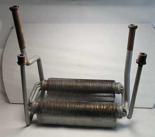

(#) VIM válasza gblue hozzászólására (») Nov 20, 2023 /
Szia! Ennek a készüléknek egy baja van, hogy bitermikus a hőcserélője ami mostanra elvízkövesedett.
(#) gblue válasza VIM hozzászólására (») Nov 21, 2023 /
Ez megtennéd kérlek, hogy kifejted pontosabban? Mit jelent ebben az esetben az, hogy bitermikus?

(#) VIM válasza gblue hozzászólására (») Nov 21, 2023 /
Véletlenül nem ilyen a készülék hőcserélője?
Akkor mégsem küldök képet, de igen, jól érted. A kazánon belül csak 1 kör van, a hőcserélő nem olyan, mint amit küldtél, az két körös.
