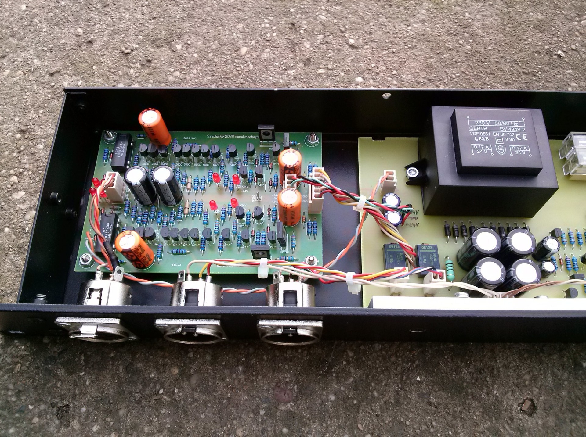

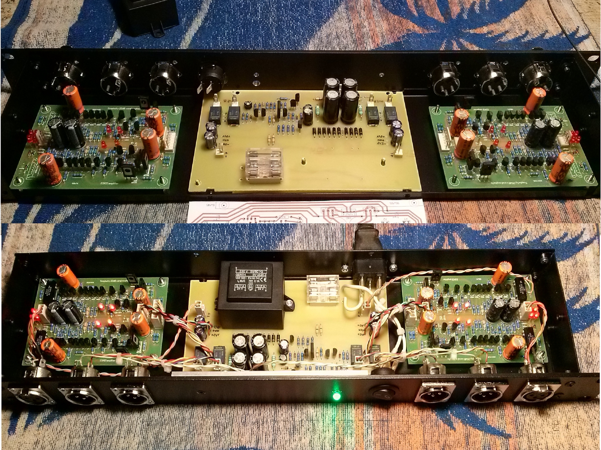

(#) Karesz 50 válasza tothbela hozzászólására (») Nov 18, 2023 /
Csak átkötésekkel vannak felfűzve. Az ajánlás szerint max. 16 db-ot lehet felfűzni csatornánként. Ezért kell hozzá ez a vonal meghajtó.

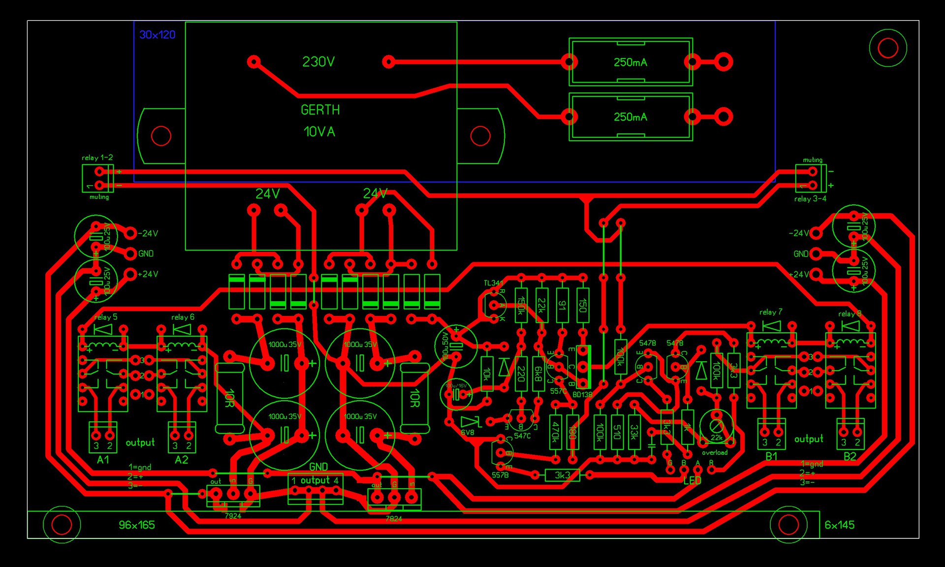

Közben elkészült a tápegység és a némító áramkör. Gombhoz a kabátot. Kicsit elcsesztem, mert csak egy szimmetrikus kimenettel kellett volna eljönni ehhez a nyákohoz és a némító után párhuzamosítani. Így most négy relé kell kettő helyett. De lehet ez nem is baj, mert ha az egyik kontakthibás lenne (az ördög nem alszik), egy kimenetről is végig lehet csinálni a bulit... pontosabba háromról, mert 4 kimenete van.
Lefagyott a gépem...
Ui: Egy szem RGB LED fog indikálni mindent.

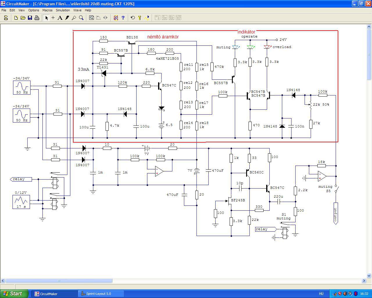

(#) Karesz 50 válasza tothbela hozzászólására (») Nov 19, 2023 /
A porszívó a legjobb. Vagy a hálózati kábel van eltörve, vagy el van dugulva, vagy csapágyas/szénkefés/forgórészes/triac. : ) Ha véletlenül úgy teszik fel a kérdést, hogy értek-e porszívókhoz, azt felelem, hogy nem. Ha másképp, akkor ráfaragtam.
Ezen a tápelnyomáson szerintem nincs mit agyalni. Olyan amilyen. Jó tápegység kell. A pozitív táp negatívhoz hidegítése nekem még sose jött be. Furcsa, perec alakú jelek keletkeznek a tápban. (A perec csak vicc volt.)
Kiizzadtam ezt a táp/muting nyákot. Remélem jó lesz. A dobozt hozta, hogy van hozzá. Nem lehet táncolni benne, éppen, hogy beleférek.

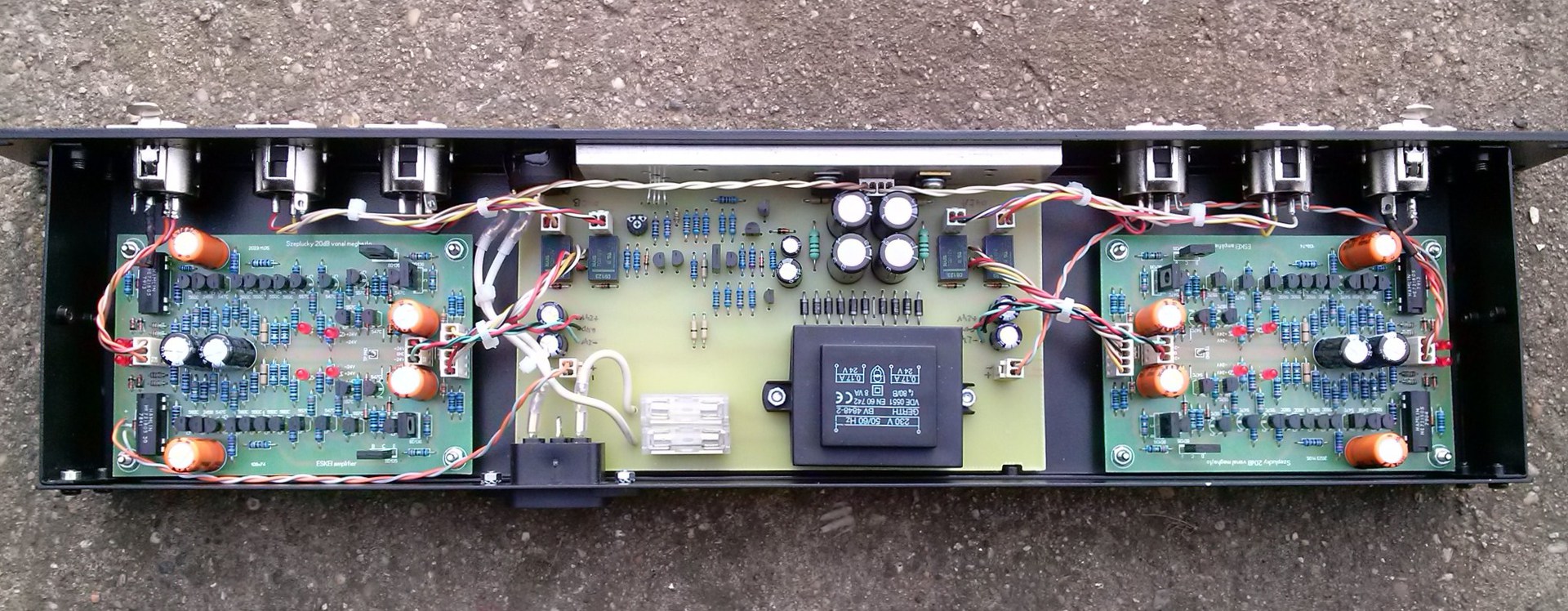

(#) Karesz 50 válasza Karesz 50 hozzászólására (») Nov 21, 2023 / 3
Tegnap fúrtam-faragtam, ma bedrótoztam... még mérni kell... aztán próba.
(#) tothbela válasza Karesz 50 hozzászólására (») Nov 21, 2023 /
Olyan gyorsan dolgozol, hogy követni is nehéz. Pár napja még csak a 30 tranzisztor/csatorna témát emlegetted, most meg itt a bedobozolt készülék.
Minden elismerésem. Szép.

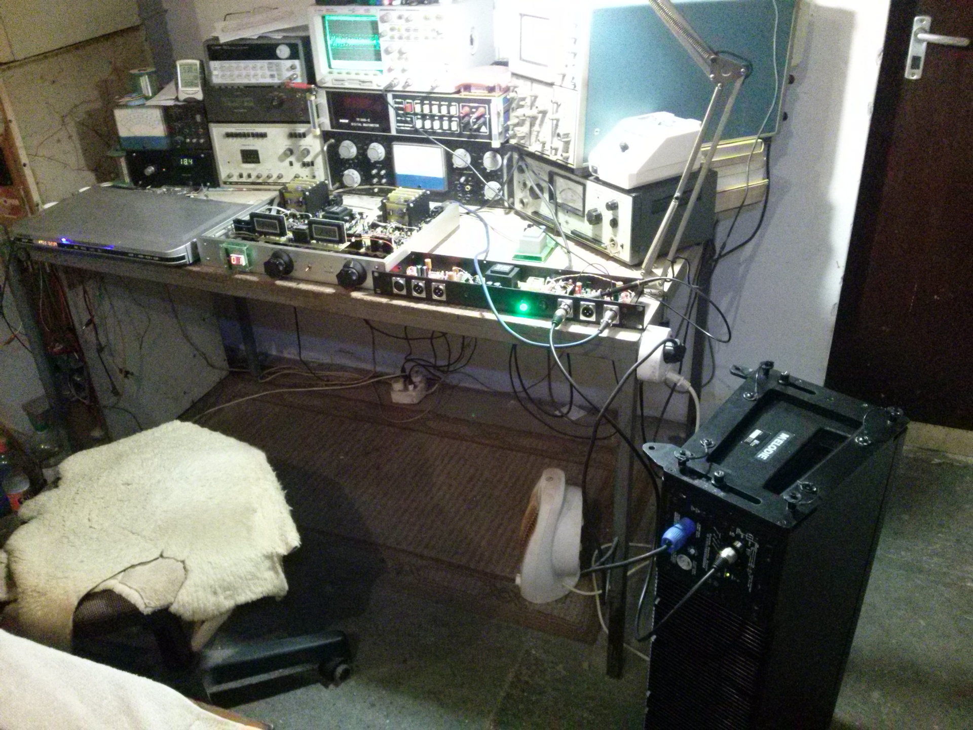

(#) Karesz 50 válasza Karesz 50 hozzászólására (») Nov 22, 2023 / 1
Megvolt a próba. Nyitott bemenettel nagyon halk sustorgása van a Meyer doboznak, brummja nincs. Ha bekapcsolom a meghajtó erősítőt, annyi történik, hogy némítás után zöldre vált a LED. A zaj nem változik. Ha a CD játszót és az előfokot is bekapcsolom, szól : ) Mocsok jól szól ez Meyer, hifiben is megállná a helyét. Mélye természetesen nem sok van, de fülre tényleg lemegy 70 Hz-re. Úgy 1 kW környékén már kicsit hangos. Ha megkapja azt a 10 Veff bemeneti feszültséget, már elkezd torzítani, de abban a pici műhelyben ez a hangerő már a fájdalomhatár környékén van. Kinéztem az ajtón, a macskák kiköltöztek az udvarra : )
Volt bennem egy kis feszültség/izgalom/drukk, hogy minden úgy sikerüljön első nekifutásra ahogy elképzeltem (hajnali kettőkor már a műhelyben voltam). Szerintem jó lett. Nem bántam meg, hogy diszkrétből építkeztem és nem opampokból... és ez így nagyon jól is szól. Az indikátor miatt szét kellett szednem egyszer (5 perc alatt ízekre lehet szedni páka nélkül) de most már az is szupi... 10V-nál sárgára vált, klippelésnél pirosra (némításkor meg kékre).

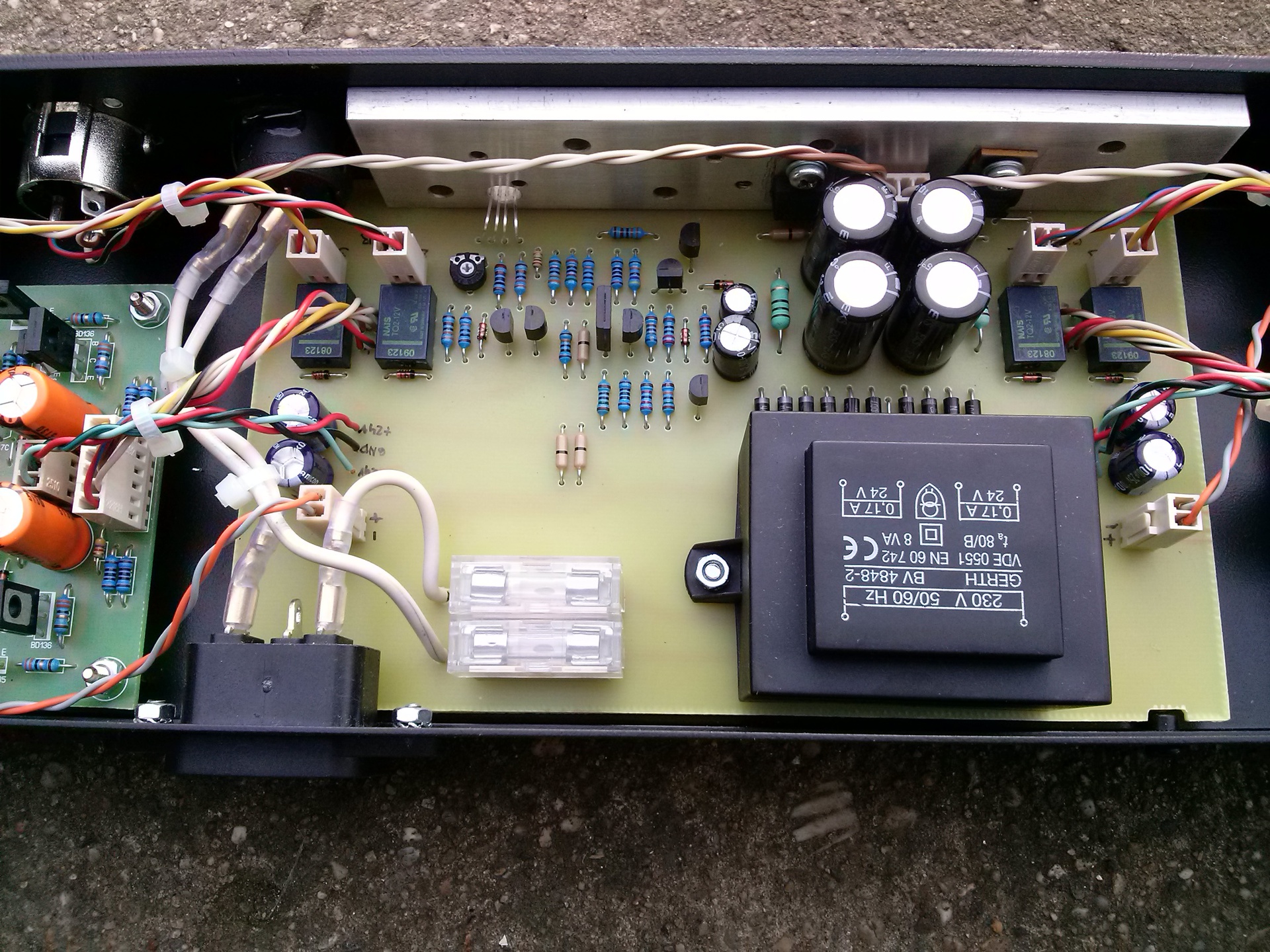

(#) teddysnow válasza Karesz 50 hozzászólására (») Nov 22, 2023 /
Tegnap óta agyalok rajta, de most már megkérdezem, hogy a 230-as aljzat földelése nem lesz bekötve? Vagy hogy lesz?
(#) Karesz 50 válasza teddysnow hozzászólására (») Nov 22, 2023 / 1
Nem lesz bekötve a földhurok miatt. Ez biztonsági trafó. A panel alatt van szigetelőlap. A hálózat mindkét pólusán 200 mA-es biztosíték. Nyugodtan aludhatsz, nem fog agyonrázni senkit.
