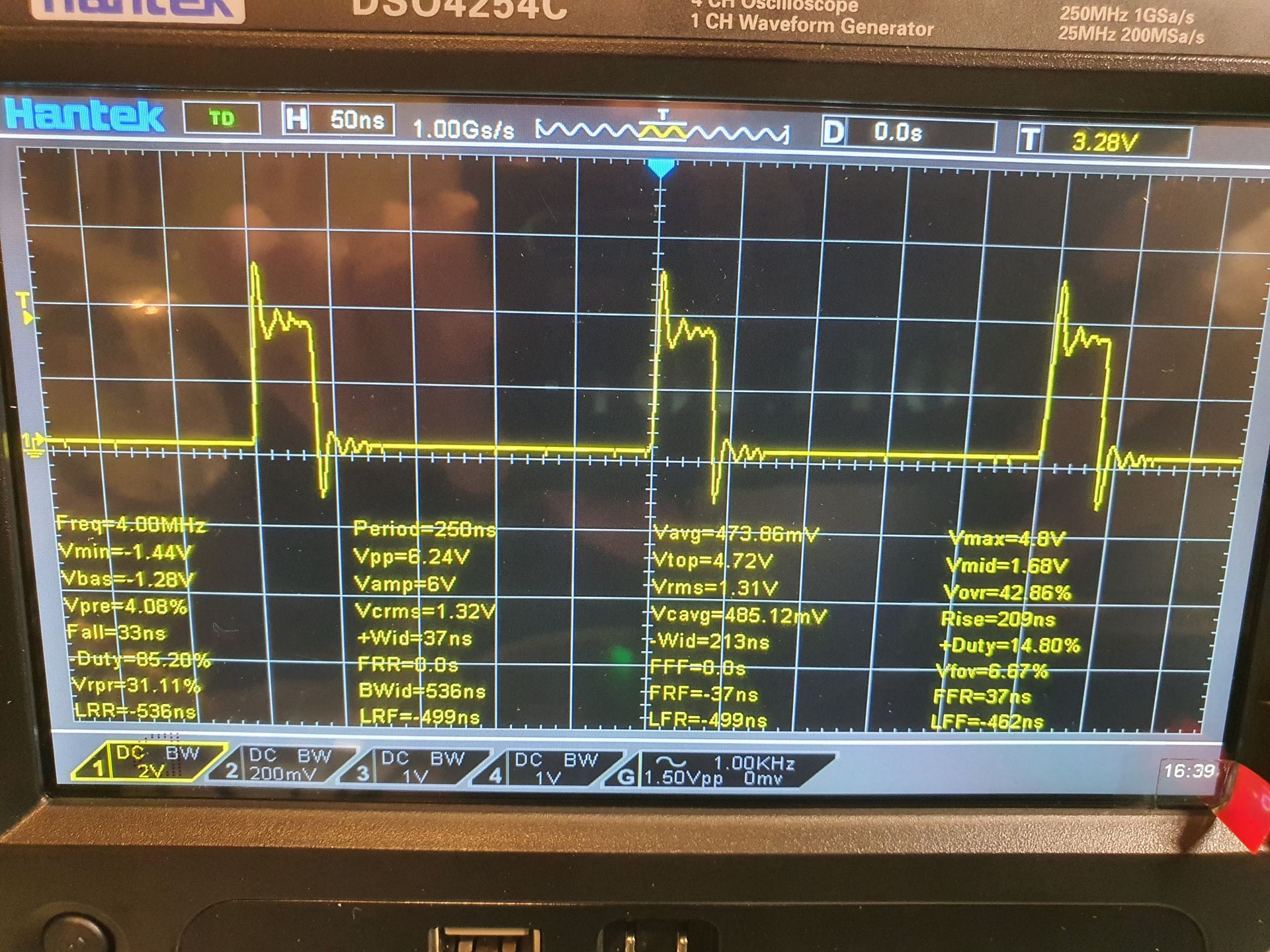

(#) Pethical válasza Pethical hozzászólására (») Dec 4, 2023 / 1
No, ma meg is érkezett, be is üzemeltem, de messzire azért nem jutottam vele egyelőre, ahhoz több idő kell majd.
Elsőre elég kézre áll, a kezelése egyértelmű, a menüjét egy picit szokni kell, egyébként nekem teljesen logikus, olyan 10 perc alatt sikerült összebarátkozni, aztán majd megnézem mélyebben is a funkcióit, ha lesz rá idő.
Összeszerelésben, anyaghasználatban sem tapasztaltam problémát, rendesen össze van rakva, az anyagok minőségiek kívül, kellemes őket tapintani, a tekerők, gombok stabilak.
A hátránya amivel egyből szembesültem, hogy a hűtése mindig megy, így folyamatosan jön belőle a ventillátor szélzaja. A képernyő felbontása tűrhető, olvasható, 800x480.
Egyelőre kalibráltam a próbákat (csak kettőt) és rákötöttem gyorsan egy ESP32-t amiből kinyomtam egy 4MHz-es PWM jelet, hogy megnézzem hogy mutat rajta. Hát így. Az egyik kép zajszűréssel, a másik szűrés nélkül. Eddig ennyi idő volt, majd még játszom vele.
(#) nagym6 válasza Pethical hozzászólására (») Dec 4, 2023 / 1
A szkóp szondákhoz van kis rugós testcsatlakozó, amit a szonda végére kell tolni. Ha ez használható -van ilyen közel testpont- akkor a szonda testkábel helyett használva nem lesz túllövéses a négyszög felfutása, ezt a távoli testcsatlakozás okozza.
(#) Pethical válasza nagym6 hozzászólására (») Dec 4, 2023 /
Köszönöm szépen

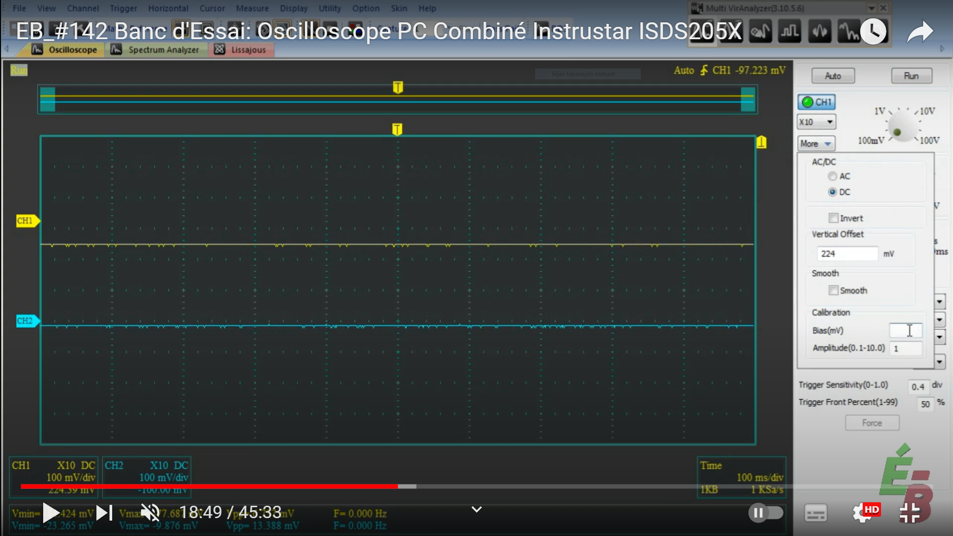

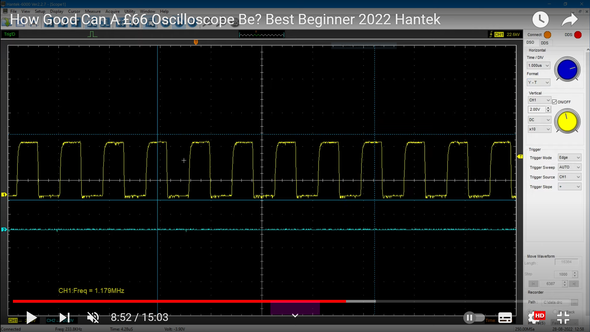

(#) Tambi hozzászólása Feb 23, 2024 /
Kedves Fórumtársak!
PC szkópot szeretnék venni, de az általam eddig pl. a Youtube-on látottak mind csúnyán zajosak. Lehet, hogy "ilyennek kell lenni", vagy 50-100 eFt-ért ilyet adnak, de ez eléggé zavarónak, sőt visszataszítónak tűnik számomra.
Mi a megoldás?
Köszönettel; Tambi.
(#) Cinema válasza Tambi hozzászólására (») Feb 23, 2024 /
Picotech az jó.
Nekem van egy 2205-ös ami 12bitre is állítható, pontosabb jel-figyeléshez.
