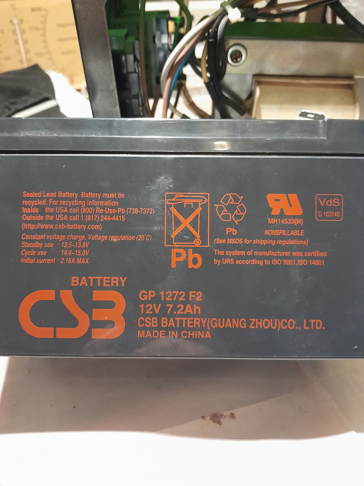

Itt vagyok Kálmánnál és egy szünetmentes akksijánál felmerült a regenerálás kérdése. Tudja valaki hogy zajlik ez?
Nem ilyen választ vársz, de szerintem ez a helyes. Sajnos nincsenek csodák. Én is használok ehhez hasonló akkumulátort, és ha egyszer vége, akkor onnan nincs visszaút, 3-5 évenként ezeket cserélni kell (de legalább nem drága).
Először is a rejtett gumikupakok alatt kéne belenézni...a desztilátvizet pótolni a cellákban. De kétes, hogy sikerül újra életre kelteni az akkut.
Az egyik iskola szerint, desztillált vizet kell juttatni a cellákba, mert ha nincsen elektrolit, akkor nincs ami vezesse az áramot. Víz elfogyást okozhat tartós meleg, vagy túlfeszültség, ami elbontja a vizet, és lassan kifúj a kupakokon keresztül...
Érdemes megnézni, hogy 13,7 V-al megtáplálva vesz-e fel áramot egyáltalán?
Hermetikusan zárt, se kupak se párolgás. Persze fűrésszel felbontható..
A védő kupak lazán lejött tehát nem lehet folyadék benne. Ráadásul függőlegesen állt a készülékbe.
